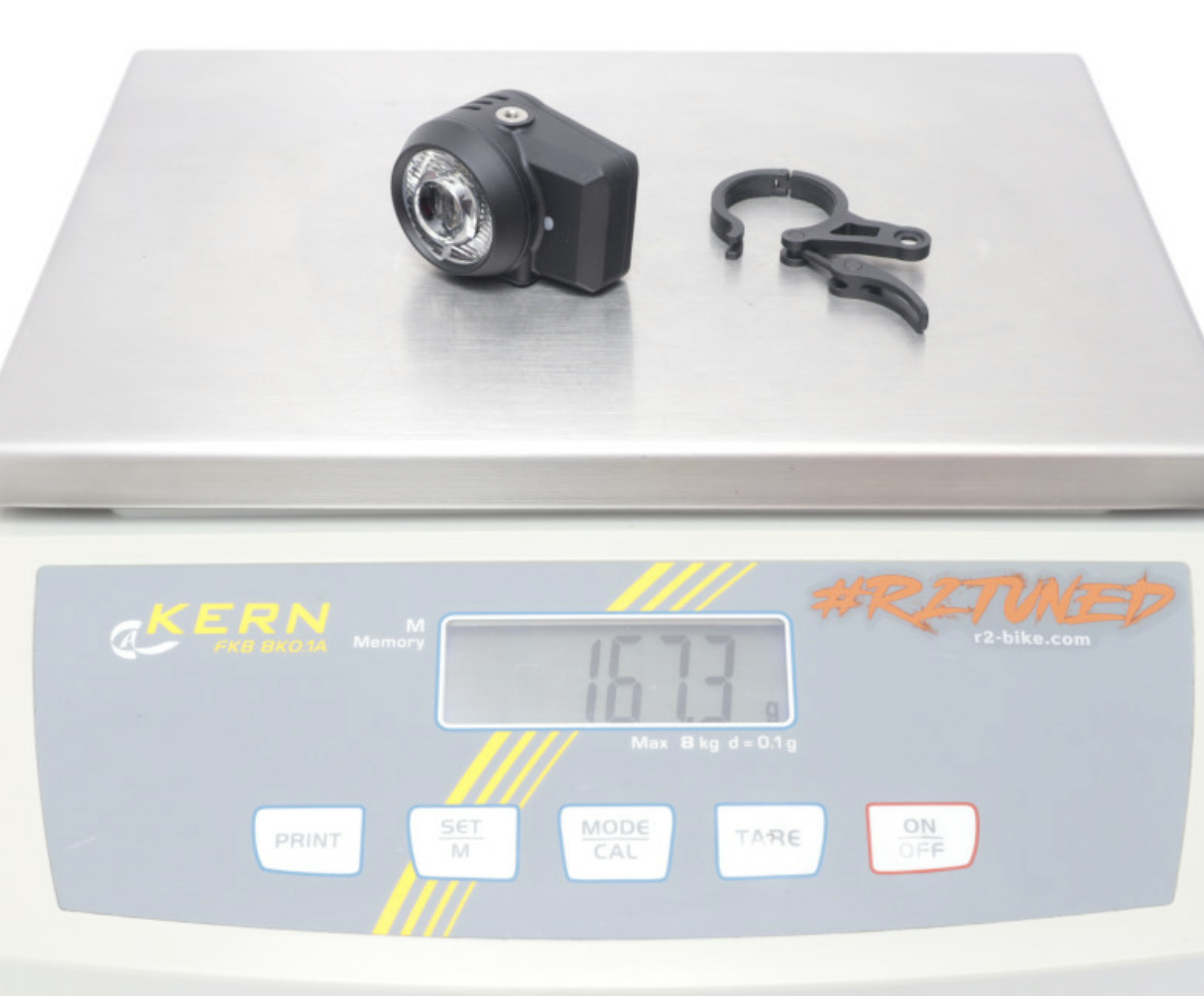

Nach der LUPINE Alpha mit 225 Gramm Gewicht, ist der SL AX Lampenkopf der Schwerste, bei rund 165 Gramm.
Es wird nur vermutlich sehr wenige Käufer geben, die eine SL AX an ein doch eher graziles Roadbike, oder Gravelbike, mit ungefederter Vorderpfote und somit harten Schlägen bis zum Vorbau (Denken wir mal an Kopfsteinpflaster.) hängen. Und deshalb gibt es dann kaum Rückmeldungen über Probleme.
Eine SL AX wird vermutlich überwiegend an einem Bike hängen welches eine gefederte Vordergabel verbaut hat. Sicher gibt es auch Downhiller mit extremer Fahrweise, aber so ein Schlagbohrmaschinen-Effekt wie bei einer ungefederten Vordergabel auf den Vorbau hat schon seine Wirkung.
Denn die LUPINE SL Mono ist genauso schwer wie eine SL AX.
Vielleicht kommt bei dieser Kombination aus hartem dünnem Reifen, ungefederter Gabel und hohem Gewicht ein LUPINE Schnellspanner-Konstruktion an ihre Grenzen. Man kann ihn ja nicht gleich so justieren, dass man nur noch mit einem Schraubendreher, o.ä. den Hebel öffnen kann, denn dann bliebe gleich nur der Lenkerhalter als verlässliche Befestigung die bessere Wahl.
Und dann hätte auch die SL Mono, wie die kommende Grano den Nachteil, dass man die Lampe, bei mausigster Leuchtstufe, spätestens jeden zweiten, oder dritten Tag zum Aufladen abschrauben muss!
Für mich ist es fragwürdig ob die chaotischen GravelRider die Ursache der gecrashten SL Monos sind!
Wer eine LUPINE SL Grano kaufen will/wird, der sollte bei der Wahl der Befestigung diese Tortur des Schlagbohr-Effekts für das Material im Sinn behalten und bei der Wahl seiner Befestigung mit einbeziehen.
Die SL Grano wird, lt. LUPINE EuroBike 2024, 170 Gramm schwer sein,
somit 25% bis 30 % schwerer und fetter als das Zeug das von anderen Herstellern an GoPro Mounts gehängt wird.
Bei der Auswahl ebenso auf die Angaben des GoPro-Mount-Herstellers achten, das ist hilfreich!
Ein Garmin-Halter z.b. ist für die Nutzung der UT 800 zulässig, die hat 130 Gramm, LUPINE zeigt zwar diese Kombination, aber Garmin hat das Teil nicht für so ein Gewicht konstruiert. Der schicke ROTOR Garmin Mount, von LUPINE auf FB gezeigt, ist nirgendwo lieferbar und auf der Herstellerseite finden sich keine Angaben, ausser zum Gewicht, welches luftige 30 Gramm beträgt.
Eine praktische Schnellwechsellösung, da die SL Grano ja immer wieder aufgetankt werden musss, sollte schon sehr robust ausgeführt sein, siehe Hinweis von Sommerzeit 247 mit der Lezyne Lampe. Ansonsten bleibt verlässliches Festschrauben an klassischen GoPro Female Mounts.
Qualität kostet, die SL Mono liegt bei 185 € mit Schnellspanner, die SL Grano, falls 185 € ohne Schnellspanner, plus extra GoPro Halterung, halbwegs auf wertigem LUPINE Niveau, wird dann bei einem Endpreis von +/- 250 € liegen.
