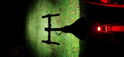

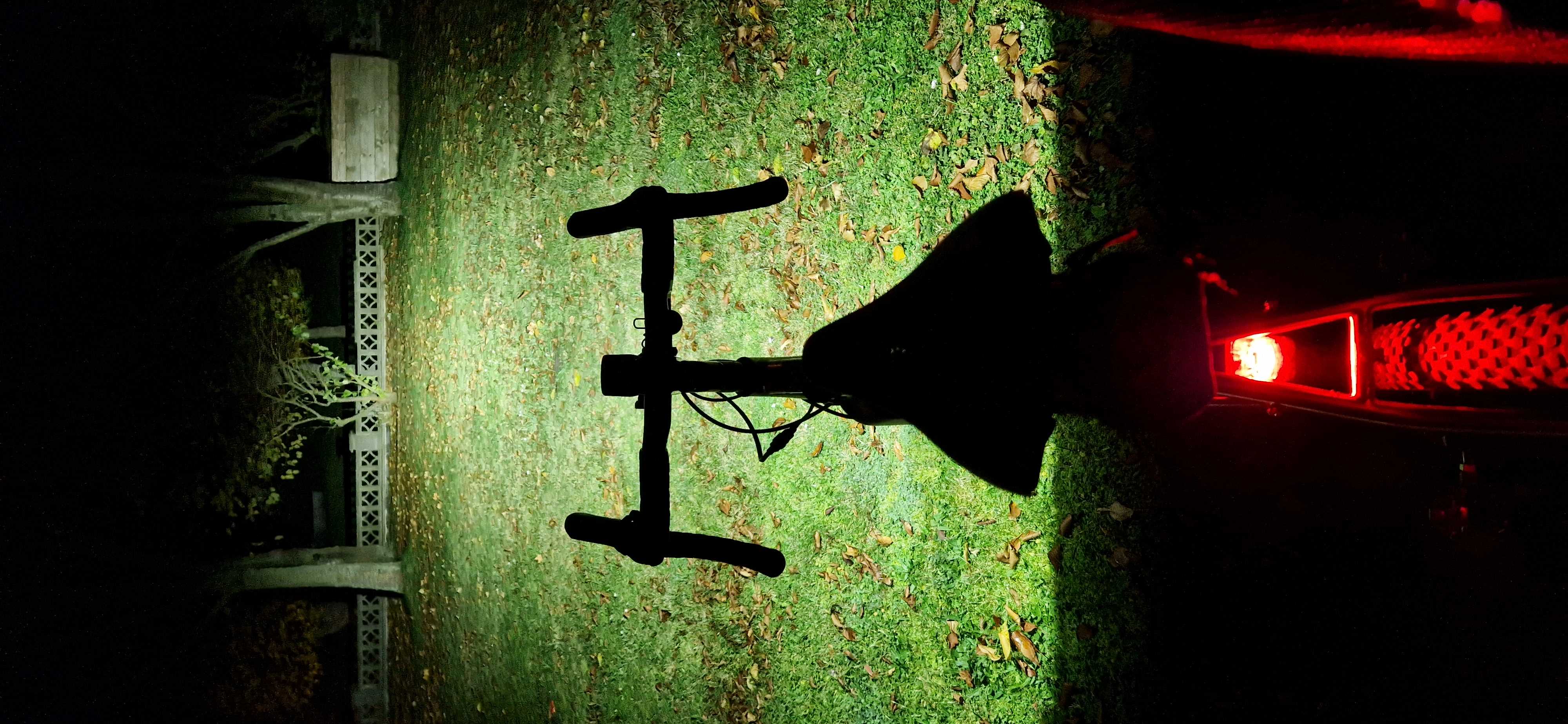

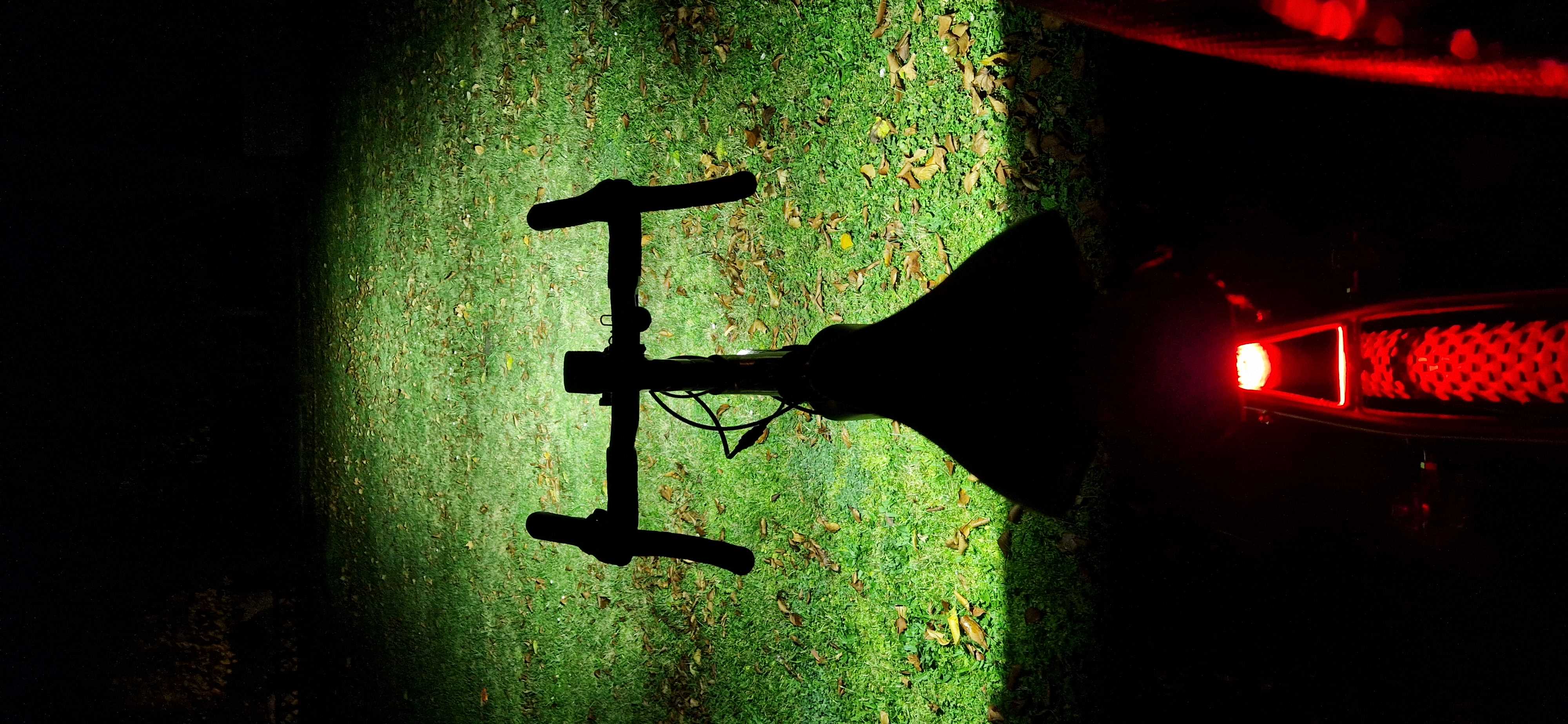

ich vermute die Autofahrer im Ilmkreis sind es lange nicht mehr gewöhnt, dass ich im Herbst / Winter draußen beleuchtet unterwegs bin und müssen sich erst wieder daran gewöhnen.
Mein Rad hatte ich dann nach der Fahrt im Garten aufgebaut und konnte als simulierter Gegenverkehr keine übermäßige Blendung feststellen! Ich habe mich hierzu kurz vor die Betonmauer begeben, die ca.25m weg steht und konnte bei Abblendlicht noch problemlos in Richtung der MiniMax schauen, im Fernlichtmodus ging das natürlich nicht mehr.

Wenn diese Mauer 25 Meter entfernt ist, dann ist Deine SL MiniMax deutlich tiefer eingestellt als meine.

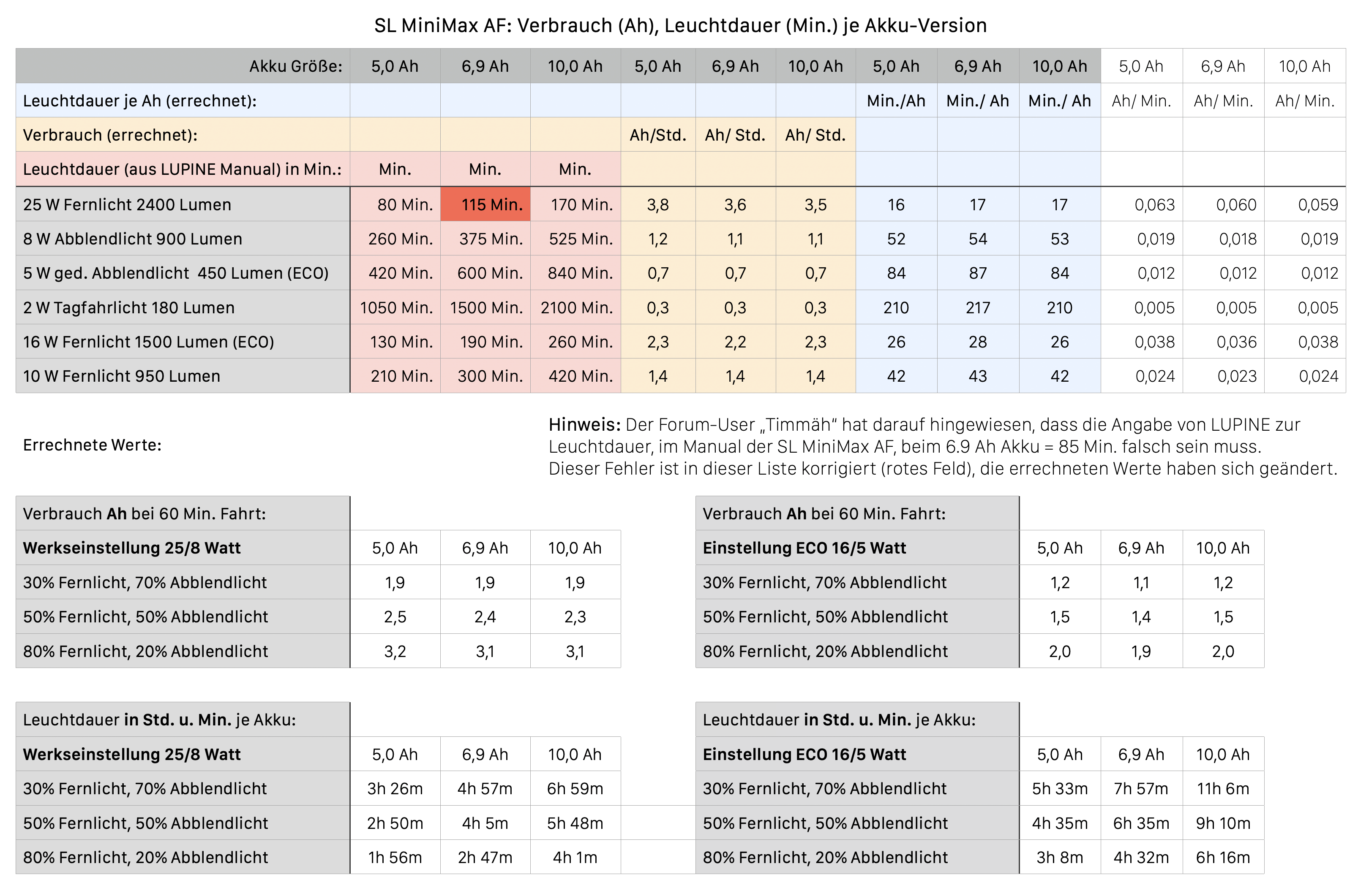

Verbrauch (Ah) und Leuchtdauer (Min.) je Akku-Version der SL MiniMax AF.
Die Liste (entfernt) enthielt Fehler, bitte korrigierte Liste benutzen!

Vielen Dank für die Übersicht, könnte von mir sein, ich bin ein gebohrener "Datenfuzzy" ![Very Happy :D](./images/smilies/icon_biggrin.gif)

Daß das 25 Watt Fernlicht bei Vergleich der 5,0 und 6,9er Akkus gerademal nur 5 min länger leuchten soll, kann aber so nicht stimmen.
Das müsste schon mehr sein.

Steht aber so im Manual
![Wink :wink:](./images/smilies/icon_wink.gif)
https://www.lupine.de/files/manuals/anl ... _web-1.pdf
Bei hoher Leistungsabgabe knickt der 6,9er Akku im Vergleich etwas ein,
bei niedrigerer Leistungsabgabe ist er dafür etwas besser als 5.0 Ah und 10.0 Ah.
Vielleicht hat das mit den verbauten Zellen zu tun,
die beim 6.9 Ah, wie bei allen weiteren Akkus auch, LG MJ1 18650 sind,
und bei 5.0 Ah und 10.0 Ah sind es LG 21700-M50T.

Da hat einfach jemand einen Fehler gemacht und es ist keinem vor der Veröffentlichung/dem Druck aufgefallen. Es gibt keine andere Erklärung.
Beim 7 Ah Akku ist der Entladestrom pro Zelle sogar geringer als beim 5.0Ah Akku (auch relativ als C-Rate betrachtet; logisch es ist ja auch eine 2S2P Konfiguration und keine 2S1P Konfiguration), daher müsste der Akku theoretisch länger durchhalten.
Vermutlich muss das 115 min/1:55h heißen. Oder halt 120 min (50Wh/25W=2h). Beim 5.0Ah Akku ist es ja auch einfache Mathematik: 35Wh/25W = 1,4h = 84 min, abzgl ein paar Minuten Puffer ergibt das die 80 min aus der Anleitung...

Danke Timmäh, ich habe Deine Angabe umgesetzt, die Liste ist korrigiert.
Berichtigte Liste: Verbrauch (Ah) und Leuchtdauer (Std. u. Min.) je Akku-Version der SL MiniMax AF.
Die Werte sind auf Basis der Angaben im LUPINE SL MiniMax AF Manual errechnet.
(Mit Korrektur der falschen LUPINE Angabe: Fernlicht 25W 1h25m beim 6.9 Ah Akku.)
Vielleicht hilft das bei der Entscheidungsfindung hinsichtlich Akku-Größe, oder
lässt den eigenen Bedarf ein wenig einschätzen.

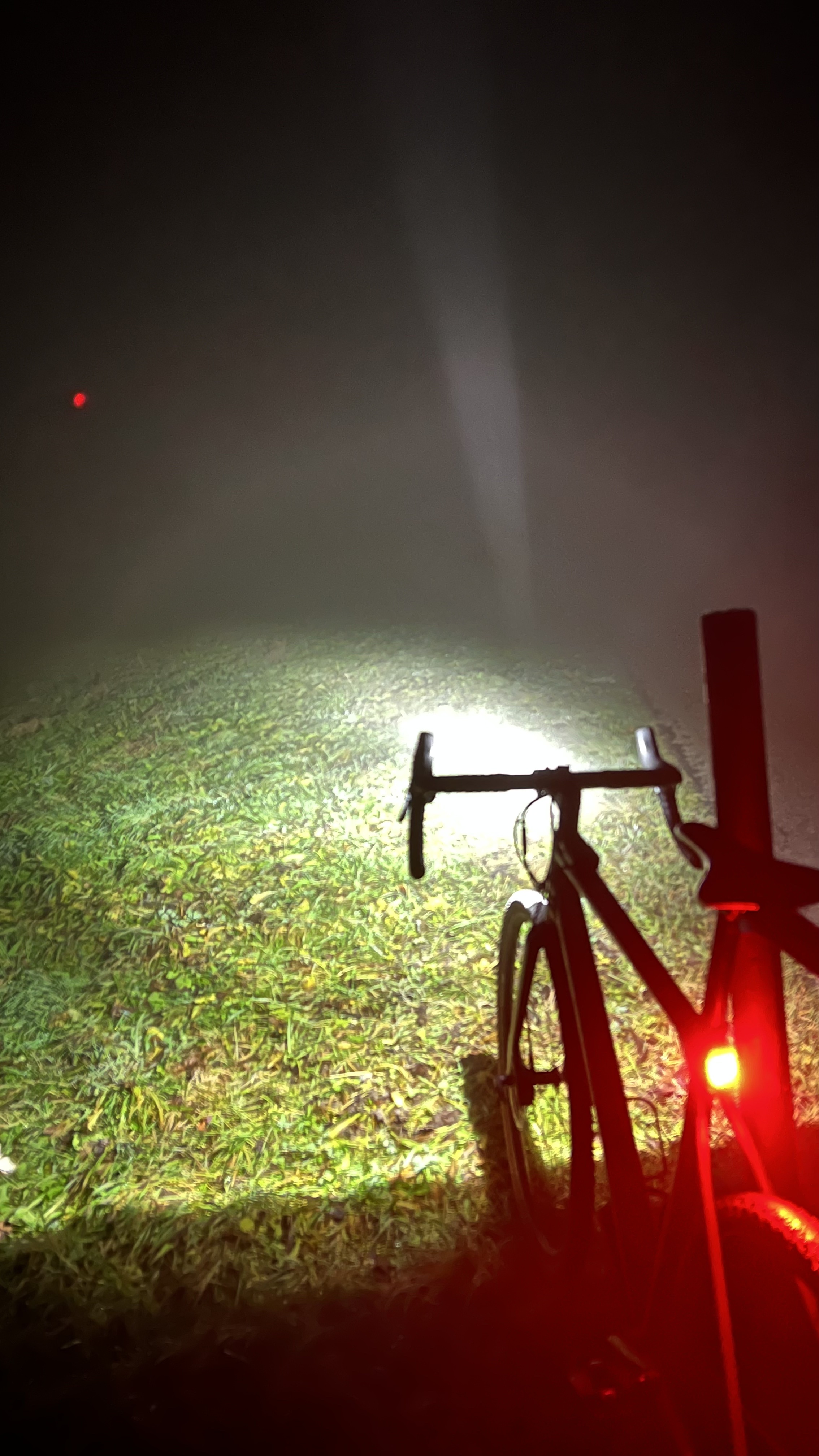

- Bei Nebel hat es einen seltsamen Lichtstrahl der wie ein "Horn" nach oben strahlt. (Siehe Foto). Das blendet auch wenn man mal aufsteht um stärker in die Pedale zu treten.
