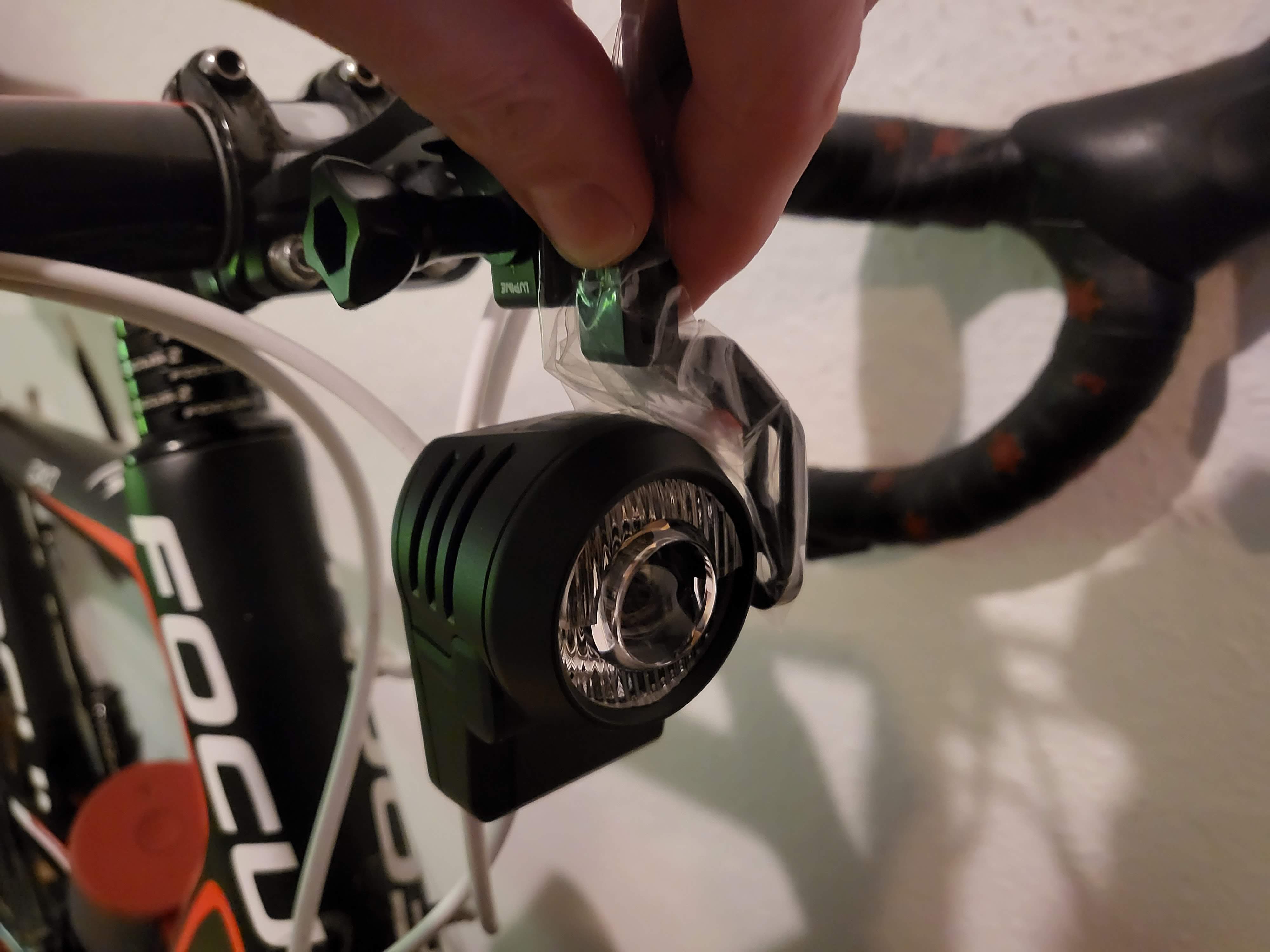

Beide passen und die Lampe sitzt direkt mittig. Für Leute, die die Lampe unterm GPS Gerät montieren wollen kann ich aber die L-Variante empfehlen (No. 545).
Grund: Die Lampe hatte sich bei mir verstellt, weil ich sie per Hand mit einer GoPro Schraube befestige und sie damit vermutlich weniger stabil sitzt als mit einer Schraube die man dauerhaft fixiert. Um das zu verhindern muss die Lampe möglichst senkrecht unter der GoPro Halterung sitzen (das Gewicht der Lampe wirkt bei Erschütterungen dann einfach mit weniger Kraft).
Wenn man das mit den für die Lampe vorgesehenen Halterungen macht, wird der Knopf der Lampe aber komplett verdeckt und ist kaum noch erreichbar (Position des Schalters ist vermutlich auch nicht ideal gewählt).
Auf dem Foto unten ist das ganz gut zu erkennen. Durch den längeren Arm der Variante-L (Hintergrund) bekommt man noch einen Finger dazwischen und kann die Lampe betätigen:
