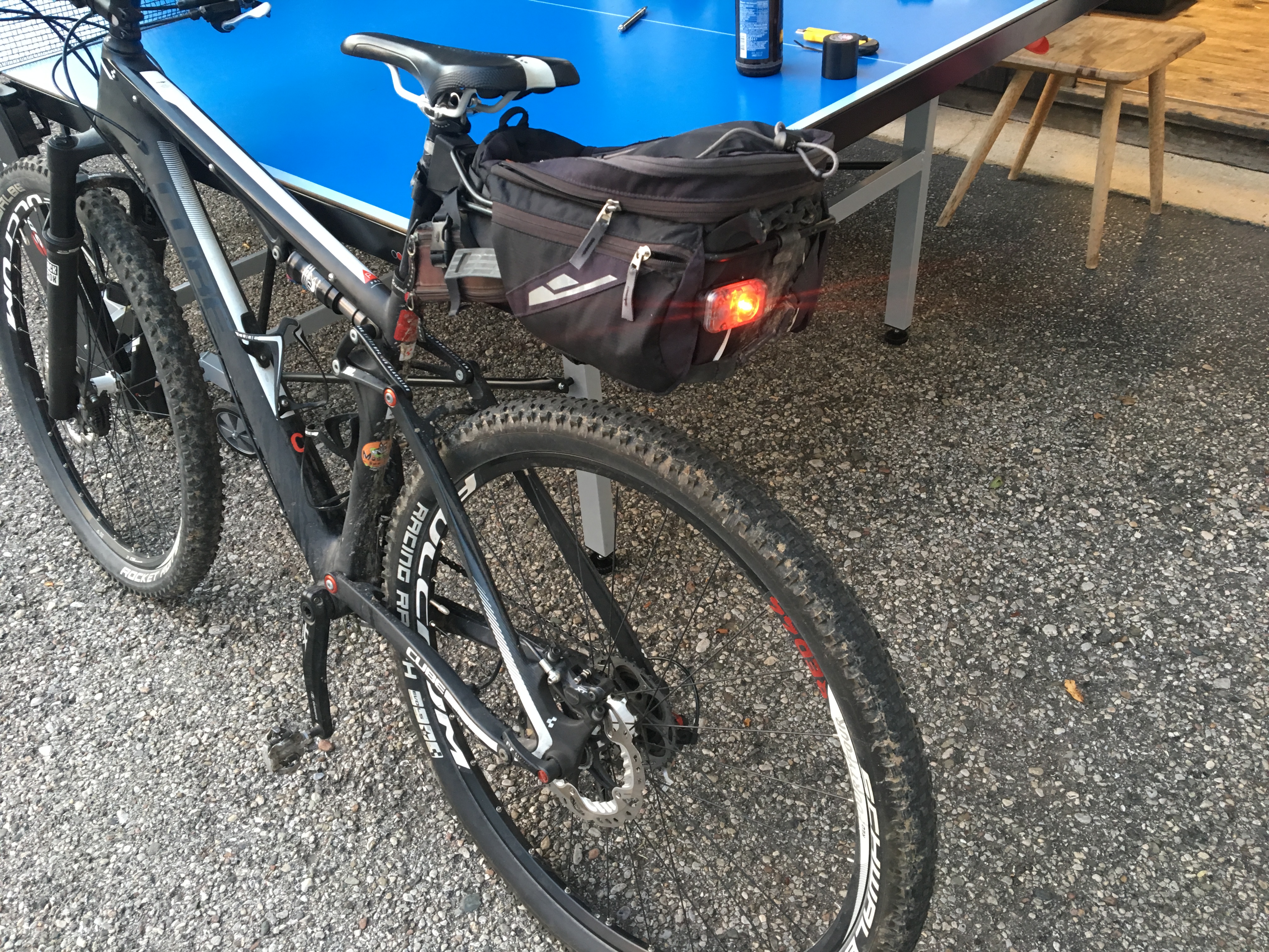

ich habe fürs Rücklicht keinen Platz am Sattel, da ich die Satteltasche, die ich auch als Rucksack verwende, immer dabei habe.
Da es nichts passendes zu kaufen gibt, eine kleine Anleitung dazu:

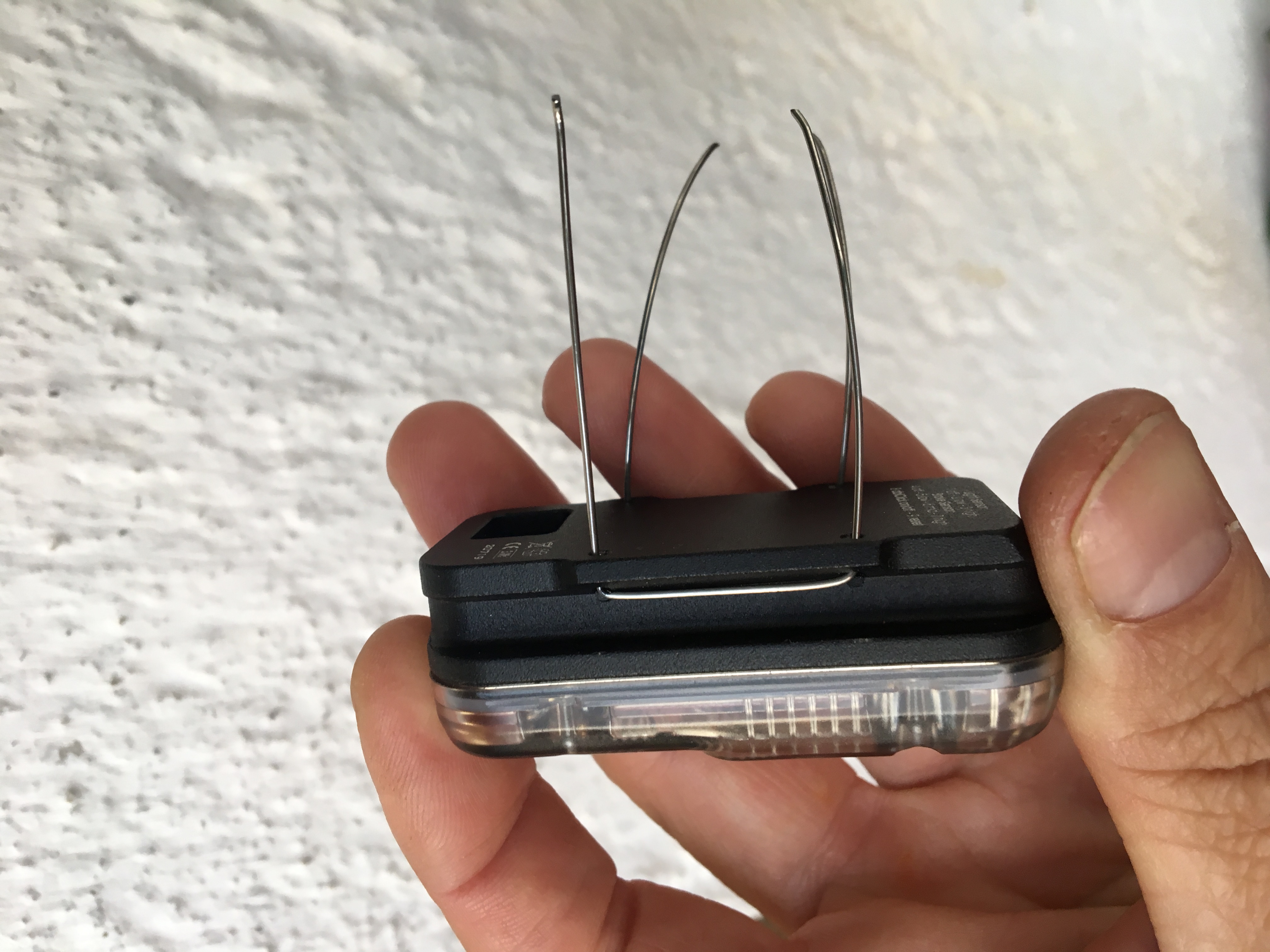

Hab mein Rotlicht mit 0,8mm Edelstahl Draht an der Satteltasche befestigt.
So einen Draht hat jeder Schlosser.
Halterung abschrauben und Draht durch die Gewindebohrungen stecken.

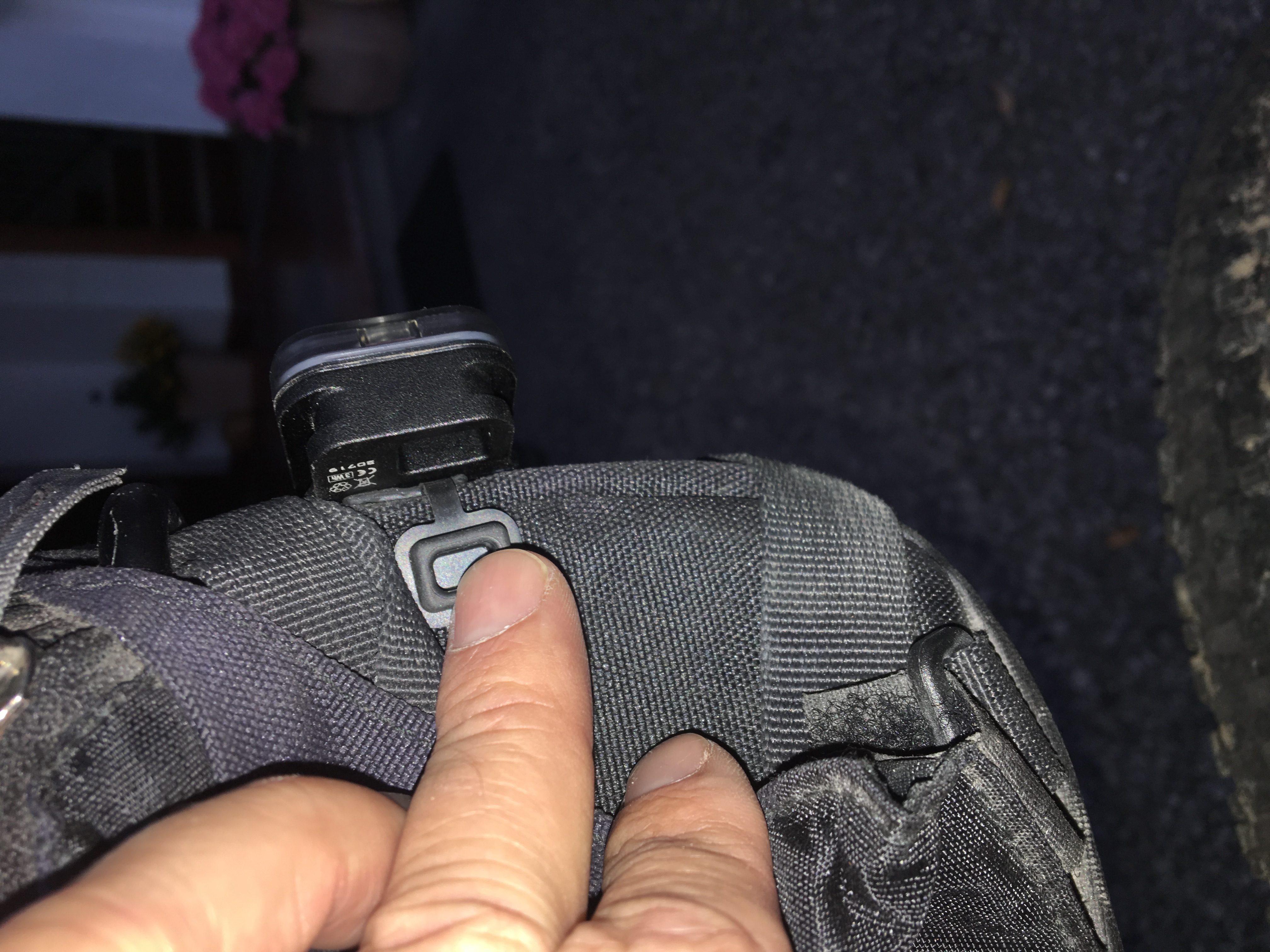

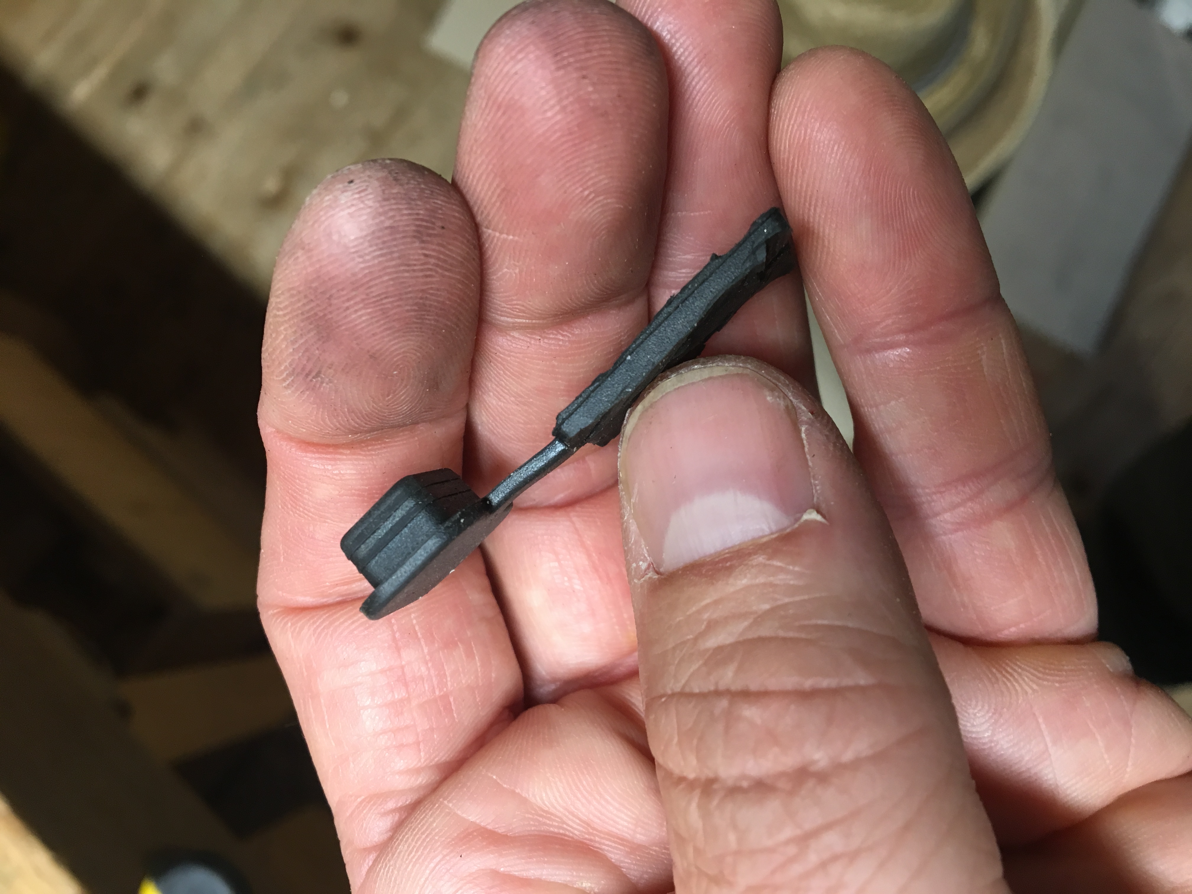

Gummikappe vom USB Anschluss zuschneiden und unterlegen.

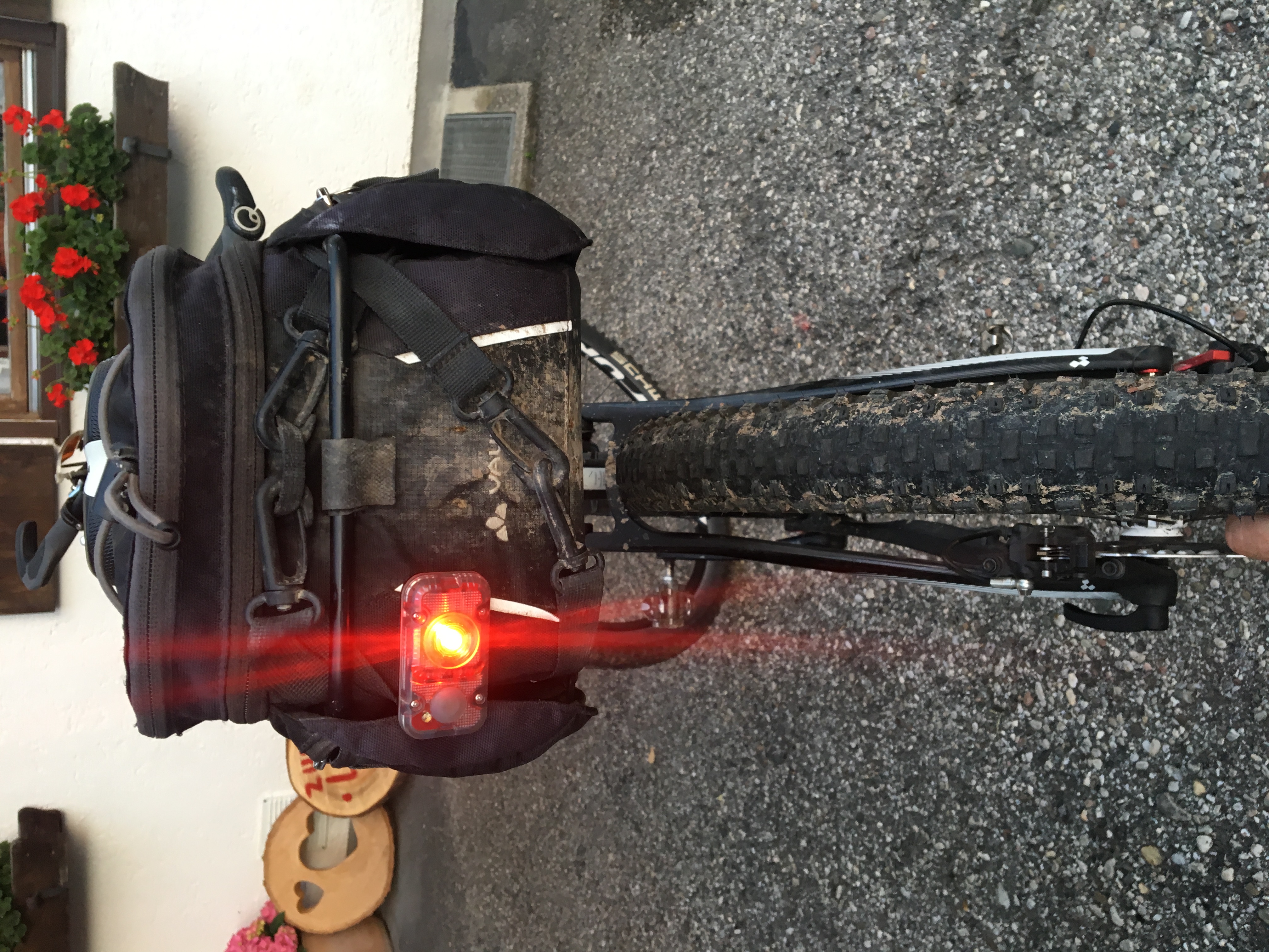

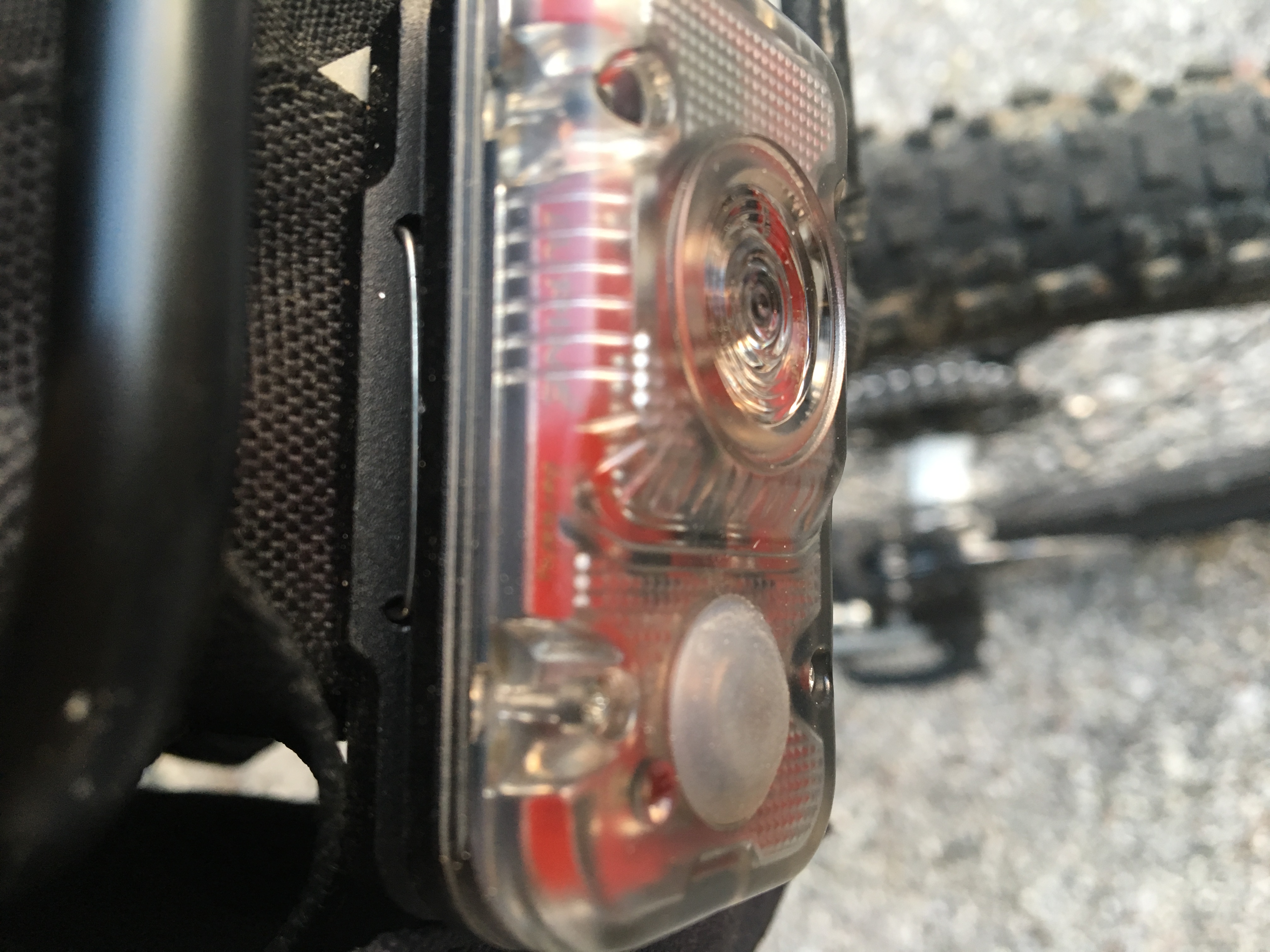

Auf der Innenseite der Tasche eine Kunststoffplatte mit vier 1mm Bohrungen beilegen und den Draht durch den Stoff der Tasche und die Kunststoffplatte durchfädeln und umbiegen.
Das hält Bombenfest, das Rotlicht kann man nicht mehr verlieren und ohne Werkzeug auch nicht abnehmen.
Habe die Lampe extra nicht mittig befestigt, so verschmutzt Sie nicht.
