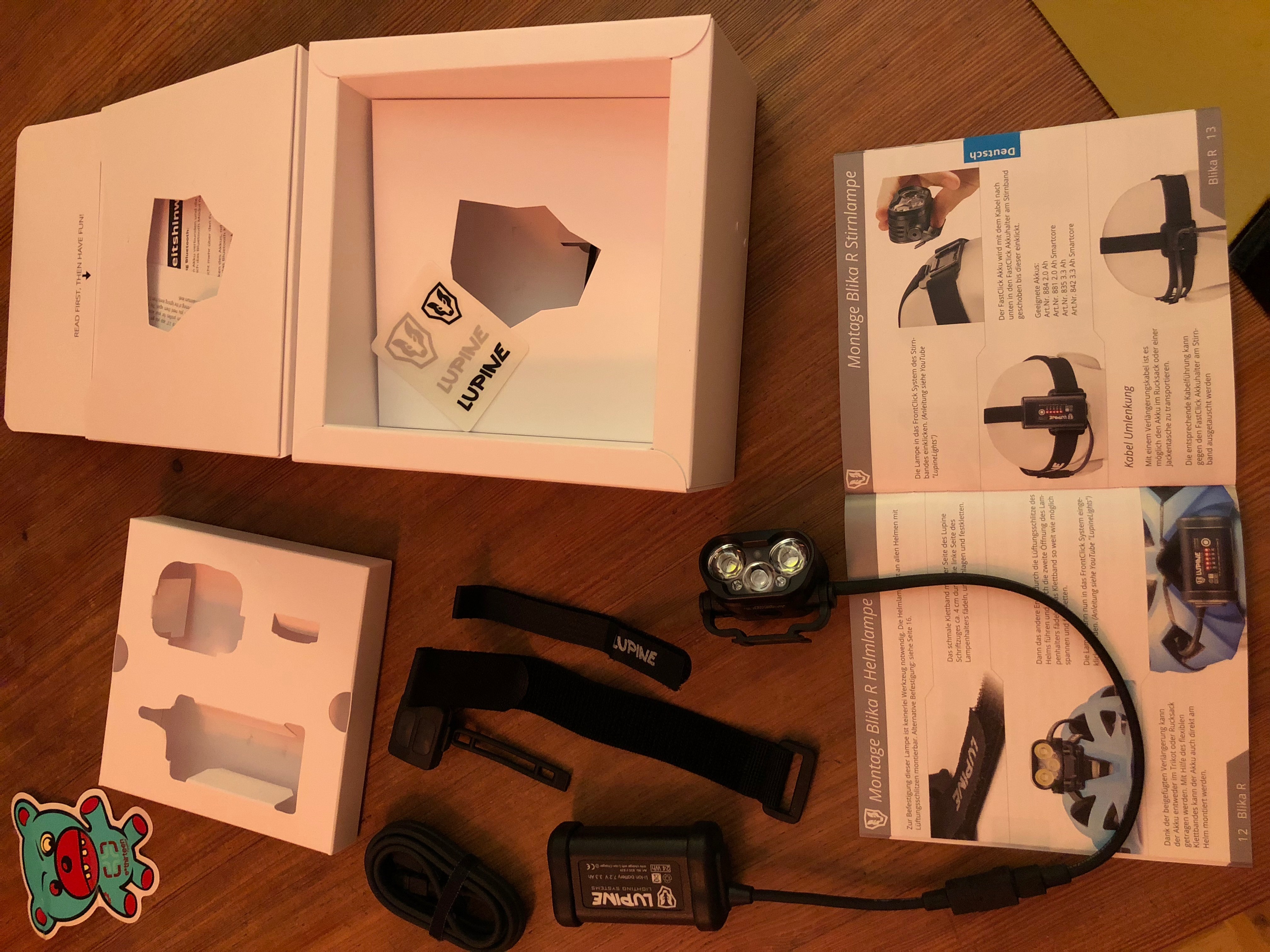

ich habe mich nach einigen Wochen Überlegung, und einen sehr positiven Testride letztes Jahr bei Bikes'n Boards in Butzbach, für eine Lupine als Lampe für Nachtfahrten und meine anderen Aktivitäten entschieden. Heute ist meine Blika angekommen. Ich bin etwas verwirrt Betreffs der Montage am Helm. In der Anleitung wird von speziellen Laschen für die Halterung gesprochen und überhaupt sieht die Halterung am Lampenkopf irgendwie inkomplett. Hätte ich die Fastclick Halterung separat bestellen müssen? Ich habe mal ein Bild von meinem Set angehängt, vielleicht seh ich es ja auch einfach nicht oder sie ist irgendwo versteckt. Das Ladegerät war natürlich mit dabei, ist aber nicht auf dem Foto.

Blika Lieferumfang (Fastclick Lampe fehlt?)

Hi, Ich würde mal behaupten, dass ein Teil der Halterung vielleicht noch im Karton ist, da auch etwas schwarzes vorschaut. zusammen mit dem schmalen Bändchen wird es dann schon gehen.

Also wenn da im Kasten nichts mehr ist, scheint was zu fehlen.
Unter https://www.lupine-shop.com/de/led-lamp ... lika-r4-sc gibt's ein paar Bilder - da kannst du sehen, wie das Teil aussehen sollte.

Hm, ne genau dieser Frontclickhalter scheint leider zu fehlen. Ich habe gerade auch nochmal unter dem Tisch gesucht, aber leider nichts gefunden.Das kleine schwarze im Karton ist der Imbus. Den habe ich gestern drei mal abgesucht um sicherzugehen das ich wirklich nichts übersehen habe. Ich habe ihn aber auch nicht beim auspacken gesehen. :-/
Danke, ich werde dann mal morgen beim Support anrufen.. da kann ich auch gleich mal wegen dem Bluetooth Pairing fragen was nicht geht.
