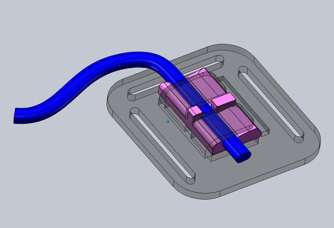

Nachdem offensichtlich jetzt jeder zu seiner Lupine die passenden Zubehörteile selbst herstellt hab ich mir gedacht ich überleg mir auch was wie ich das Stirnband auch mit Verlängerungskabel nutzen kann.
Hier mal der erste Entwurf:
Unschwer zu erkennen gehts um den rosa Knetbatzen!

Die Idee ist freilich gut! Aber wird das nicht ziemlich fummelig den Einsatz weider zu entfernen, wenn der keine hinreichende Lasche oder ähnliches hat?

Da kommt an der richtigen Stelle noch ein Loch rein, in das dann ein schnürl und dann sollts einfach gehen (zumindest theoretisch).
Habs mir zuerst mit einer fixen Lasche angeschaut, aber die müsste riesig groß werden oder man kommt mit den fingern nicht richtig dazu. Hoffe mal dass es mit der Schnur geht!

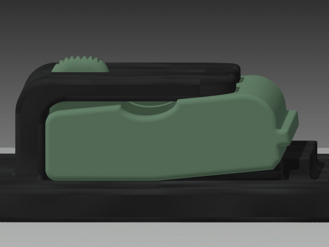

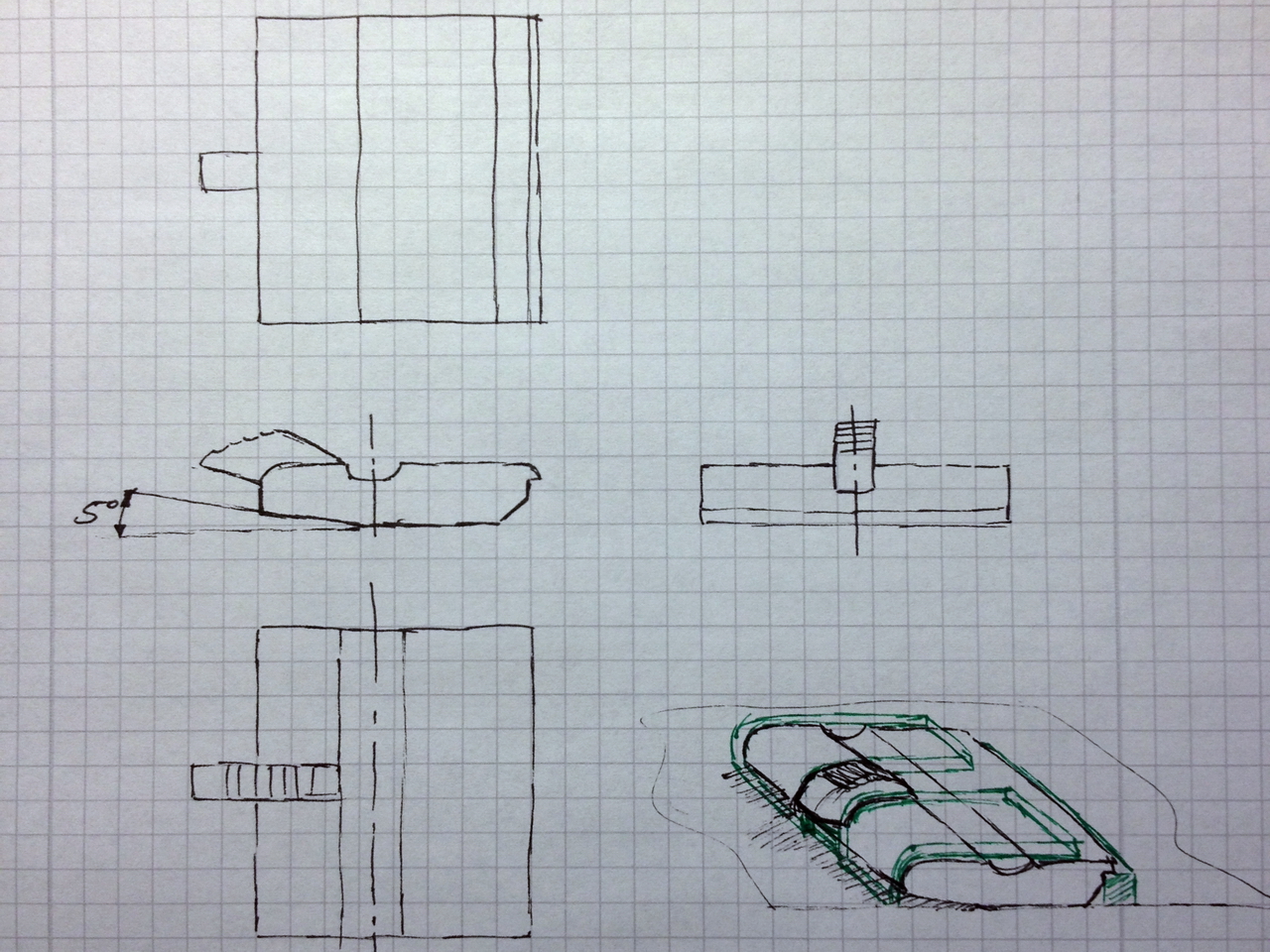

Da ich zur Zeit in Prüfungsvorbereitungen stecke, hab ich nicht die Zeit, die Idee ins CAD zu übertragen, aber ich hab mal fix die Idee aufskizziert.
Das Prinzip ist eine Daumenauflage, welche zwischen den Erik-Finger platziert eine Kippbewegung (und auch eine Schubbewegung) auslöst, die den Kabelhalter über die Schwelle schiebt.
Gruß Basti

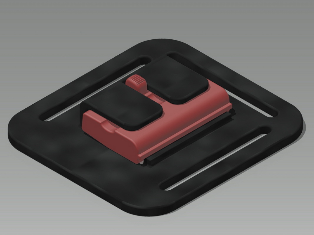

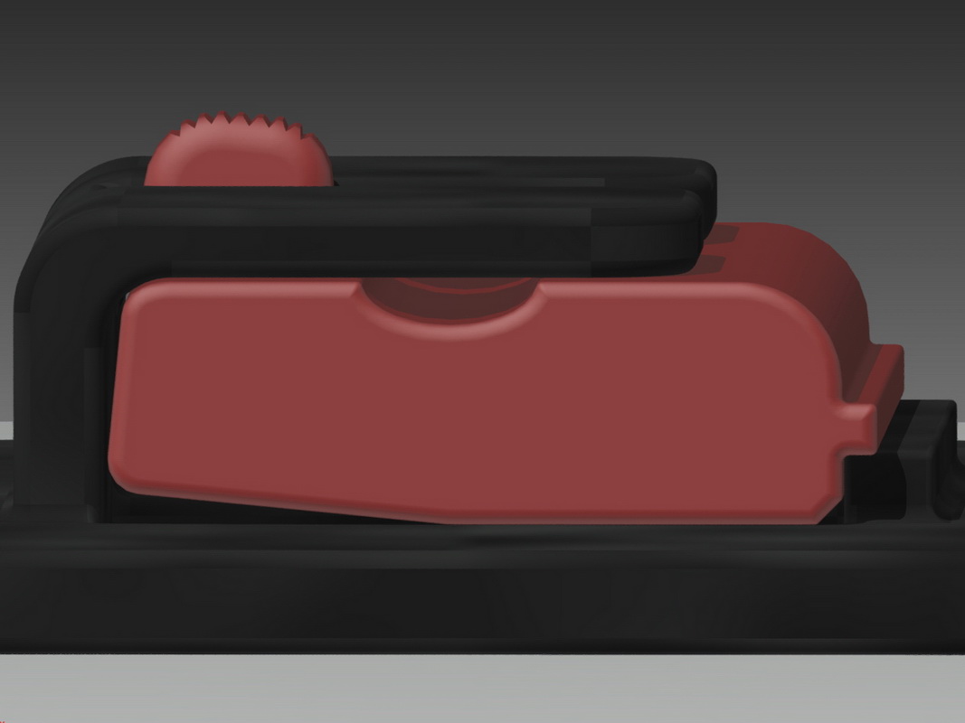

Da ich nun endlich etwas Zeit hatte, hab ich mal den Kram grob abgezeichnet... Vielleicht wird es jetzt klarer,was ich meinte
Gruß Basti.
P.S.: Ist natürlich nicht maßstabsgerecht, da ich keinen Erik besitze
Gruß Basti.

Alles klar, verstehen schon wie du meinst! Wunderschön gerendert übrigens...
Ich fürchte meine Idee wird eine Idee bleiben, unter 15 Euro finde ich keinen 3d Druck ( und da kommen dann noch Versandkosten dazu!
). Und das ist mir dann doch nicht wert.

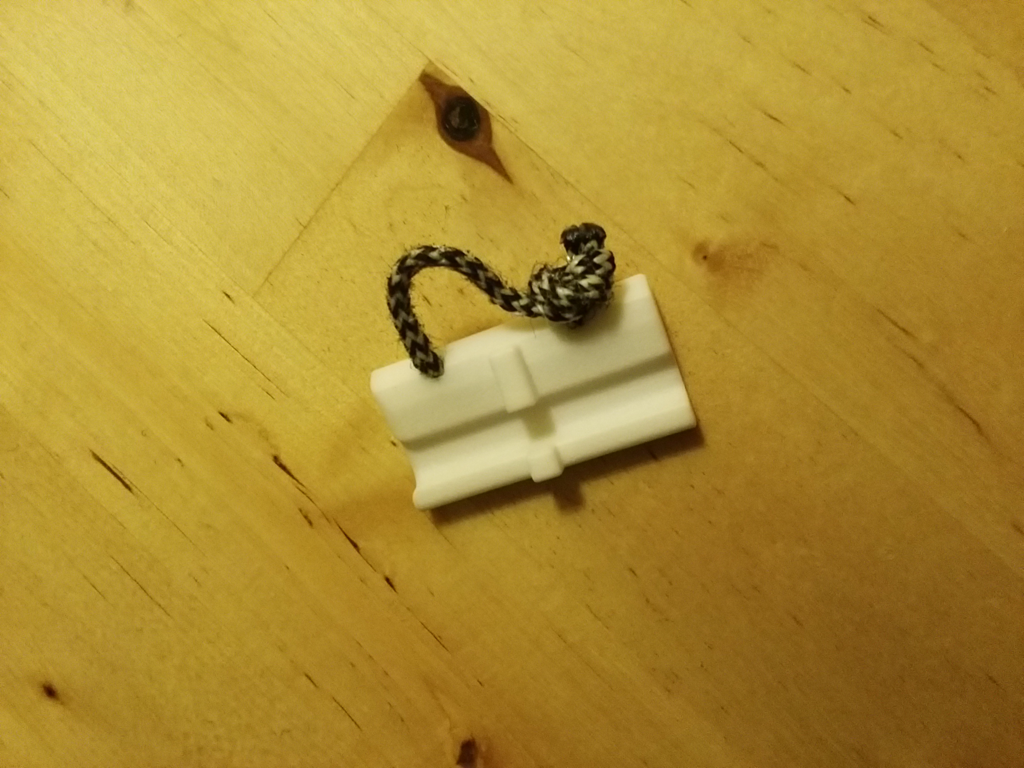

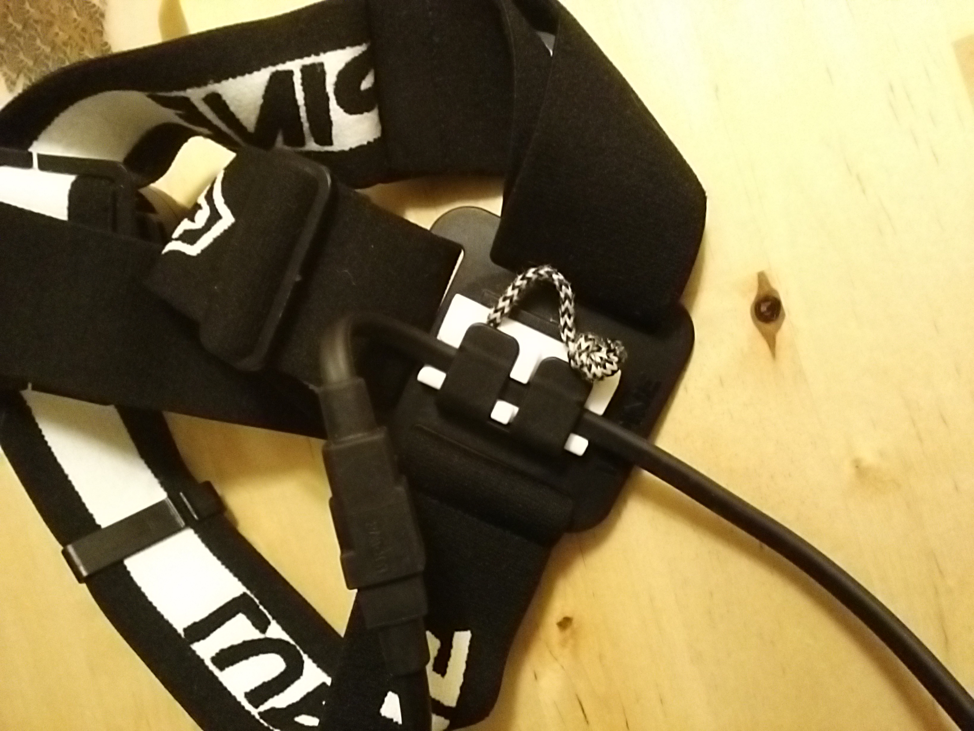

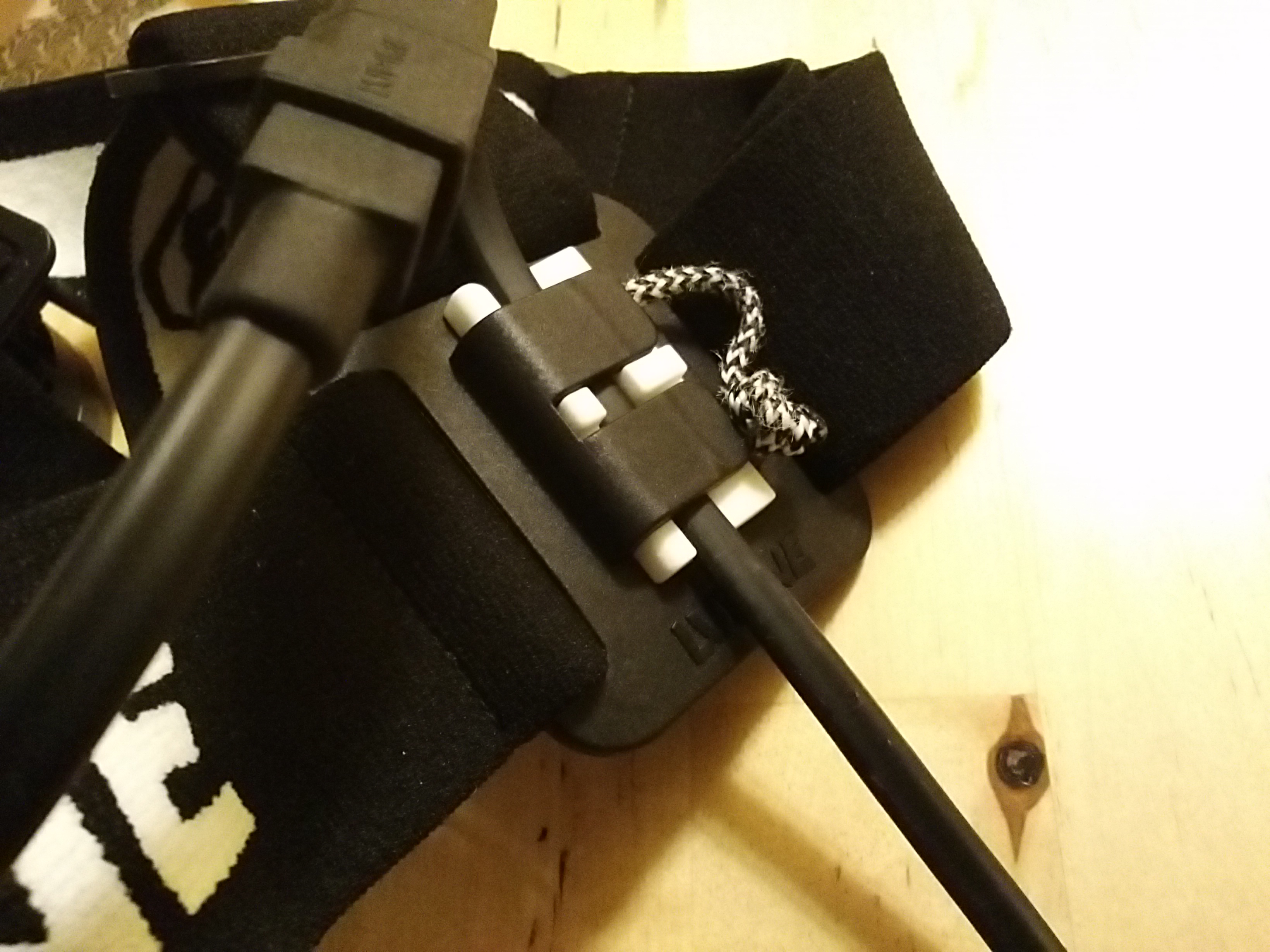

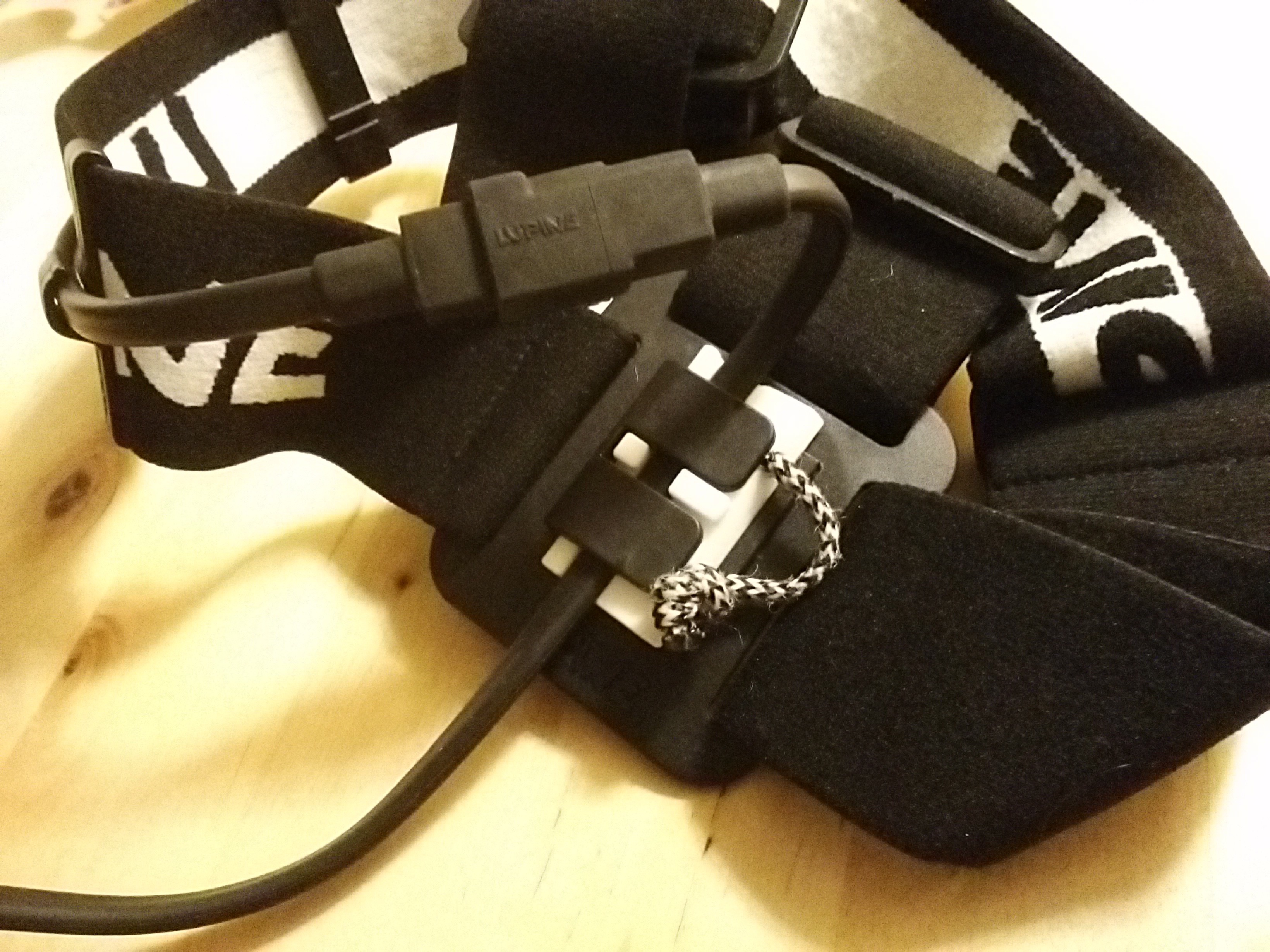

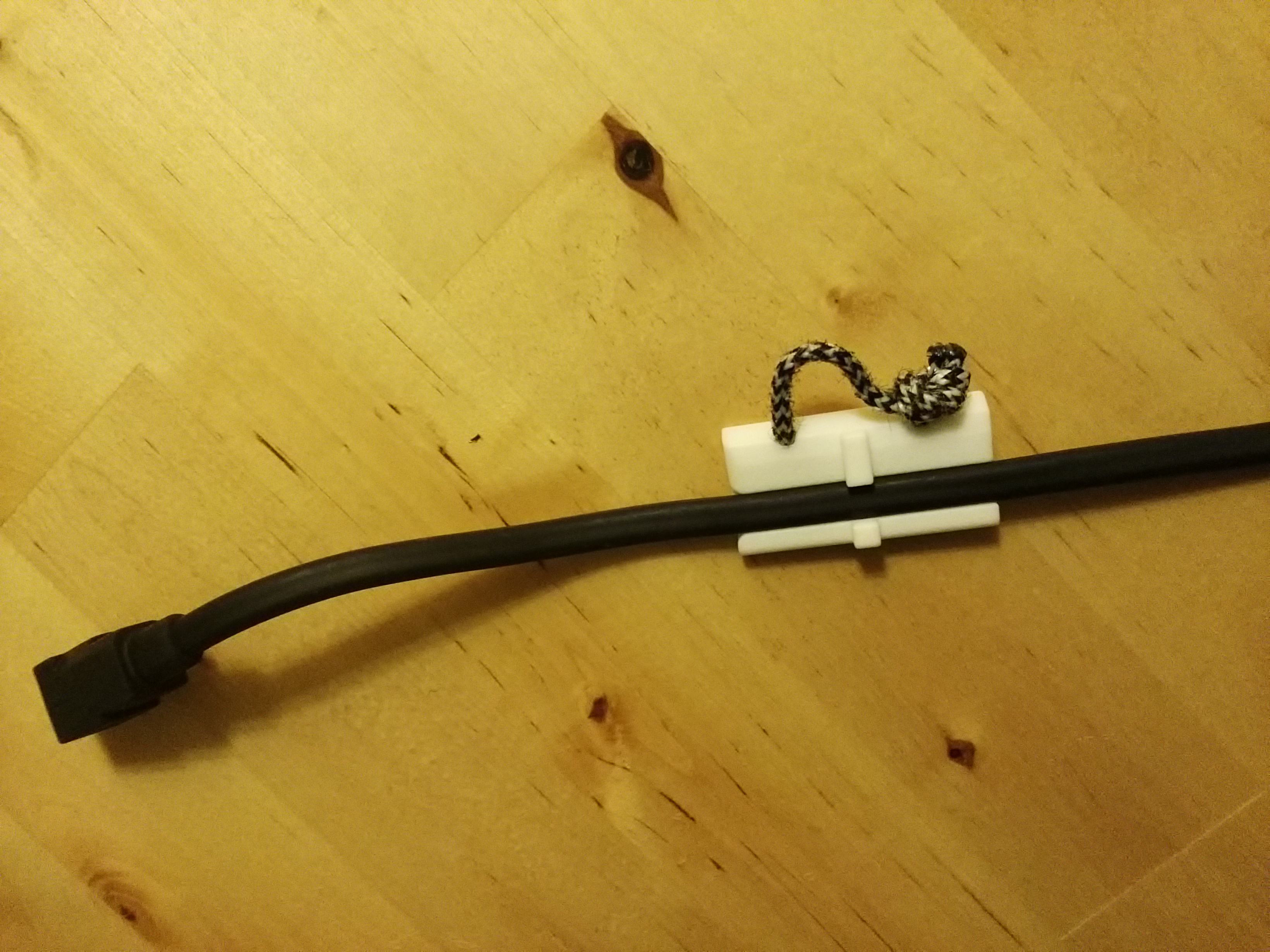

Endlich ist so weit! Vielen Dank an Ingo fürs drucken und zustellen:
Das Kabel passt schon Mal gut rein (Demontageschnur vorher noch dran dass mans auch wieder runter kriegt):
Und drinnen ists!
Freut mich ganz besonders dass gleich der erste Versuch passt. Ob es jetzt der heilige Krahl für die Serienfertigung ist weiß ich nicht, aber das kleine Plasti... ähm Kunststoffstück macht genau das was ich will!!

Gratuliere super Arbeit
als Richtigstellung das Teil ist in Pa12 gedruckt also nylon,extrem bruchfest nicht kaputt zu kriegen,hält gleich viel wie ein Spritzgussteil.
Pla wäre biologisch abbaubar und kommt aus den 3d Druckern für Zuhause.Würde auf Dauer nicht standhalten.
gib Bescheid wenn du weitere Tests gemacht hast
wir könnten das Teil in unser Tuning Zubehör aufnehmen...
Lg aus Bozen
Ingo
Lg aus Bozen
Ingo

Im Prinzip ganz ok... mich persönlich würde die Schnur trotzdem stören, da sie bei einem anderen Design nicht von Nöten wäre.
Aber Hauptsache, der Zweck wird erfüllt.
Gruß Basti
