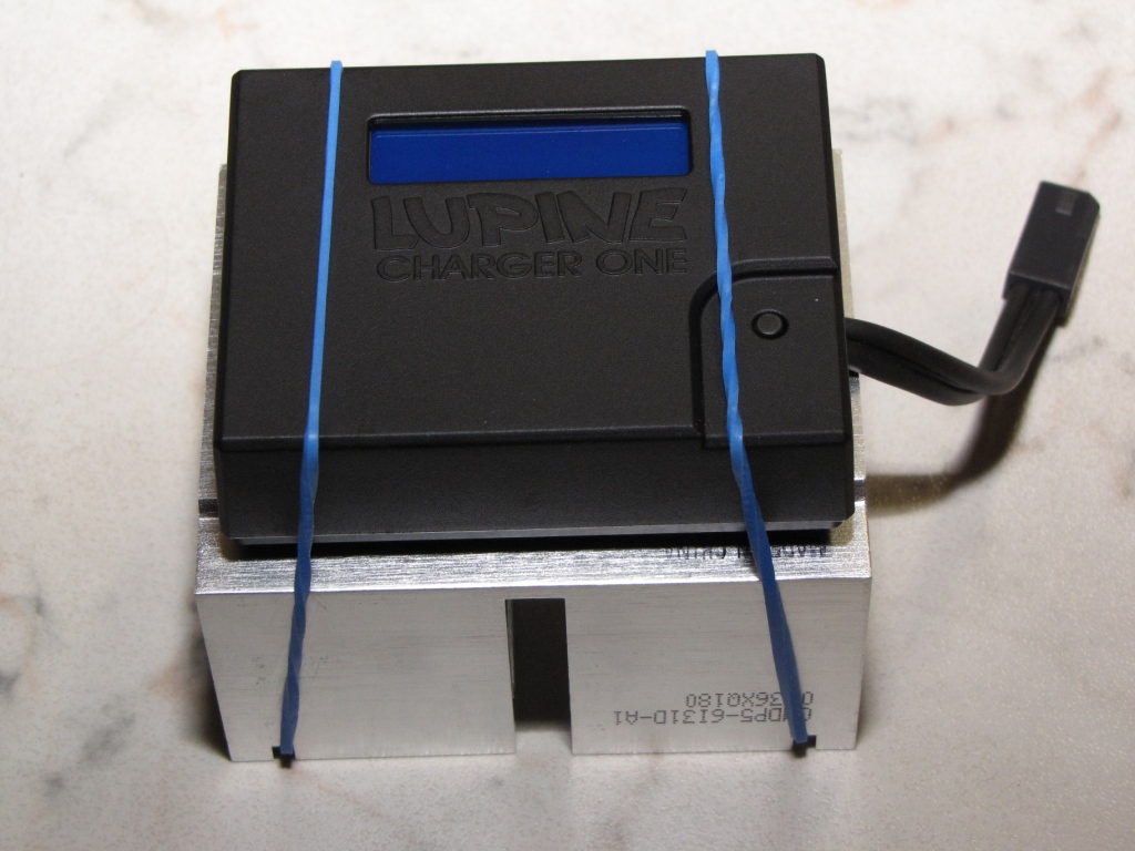

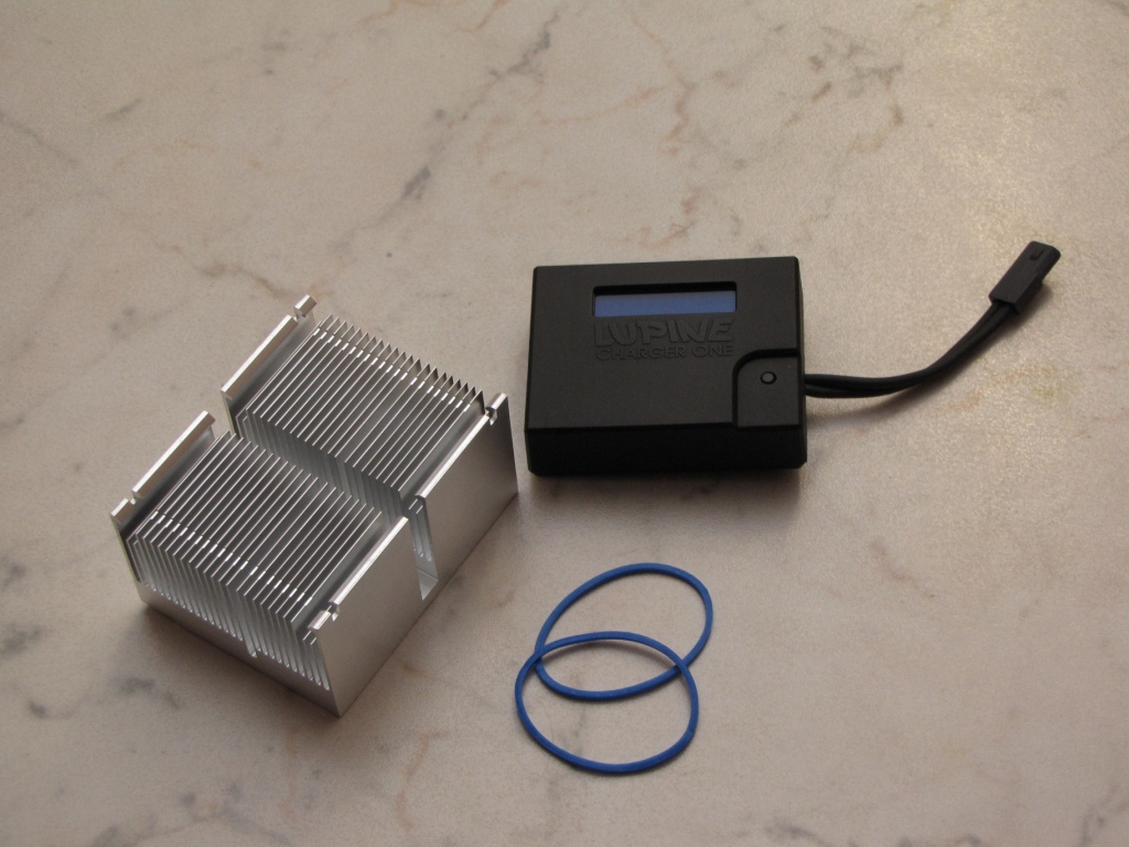

Habe beim Aufräumen einen alten µP-Kühlkörper entdeckt. Da kam mir eine Idee. :-P
Der Charger One wurde mit zwei Gummibändern am Kühlkörper befestigt. Die Oberflächentemperatur auf der Rückseite sank dadurch (lt. Infrarotthermometer) von 45°C auf 30°C. Ohne Lüfter, den habe ich entfernt.
Ja, ich weiß, der Lader hält die Temperatur aus; kommt ja auch von Wolf und seinen Freunden. Aber warum sollte man dem Gerät nicht etwas Gutes tun? Hält dadurch evtl. länger. 8)

Den solltest du im Einsatz aber umdrehen! Wärme steigt bekanntlich ja auf... :D

Stimmt! Wenn man die Lamellen senkrecht stellt, wird er noch besser kühlen. Aber die Temperaturen habe ich so "im Stand" gemessen. Hat mich selber verwundert, wie viel das ausmacht.
