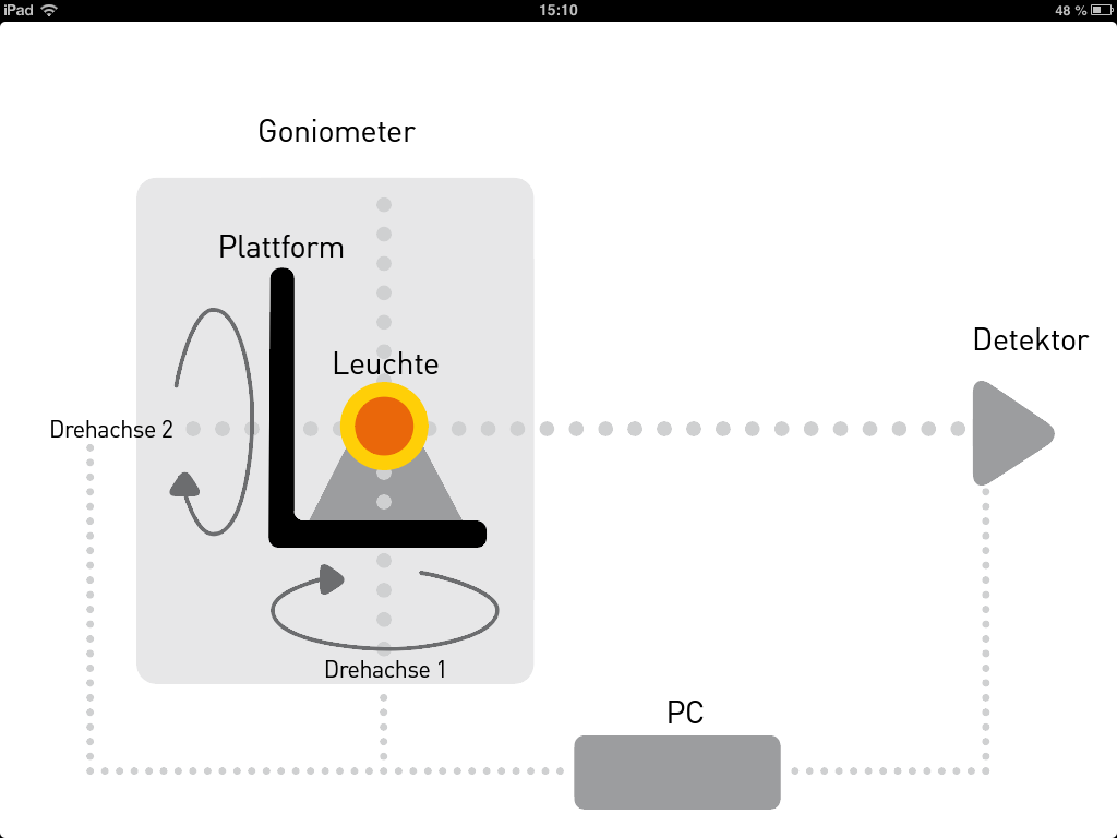

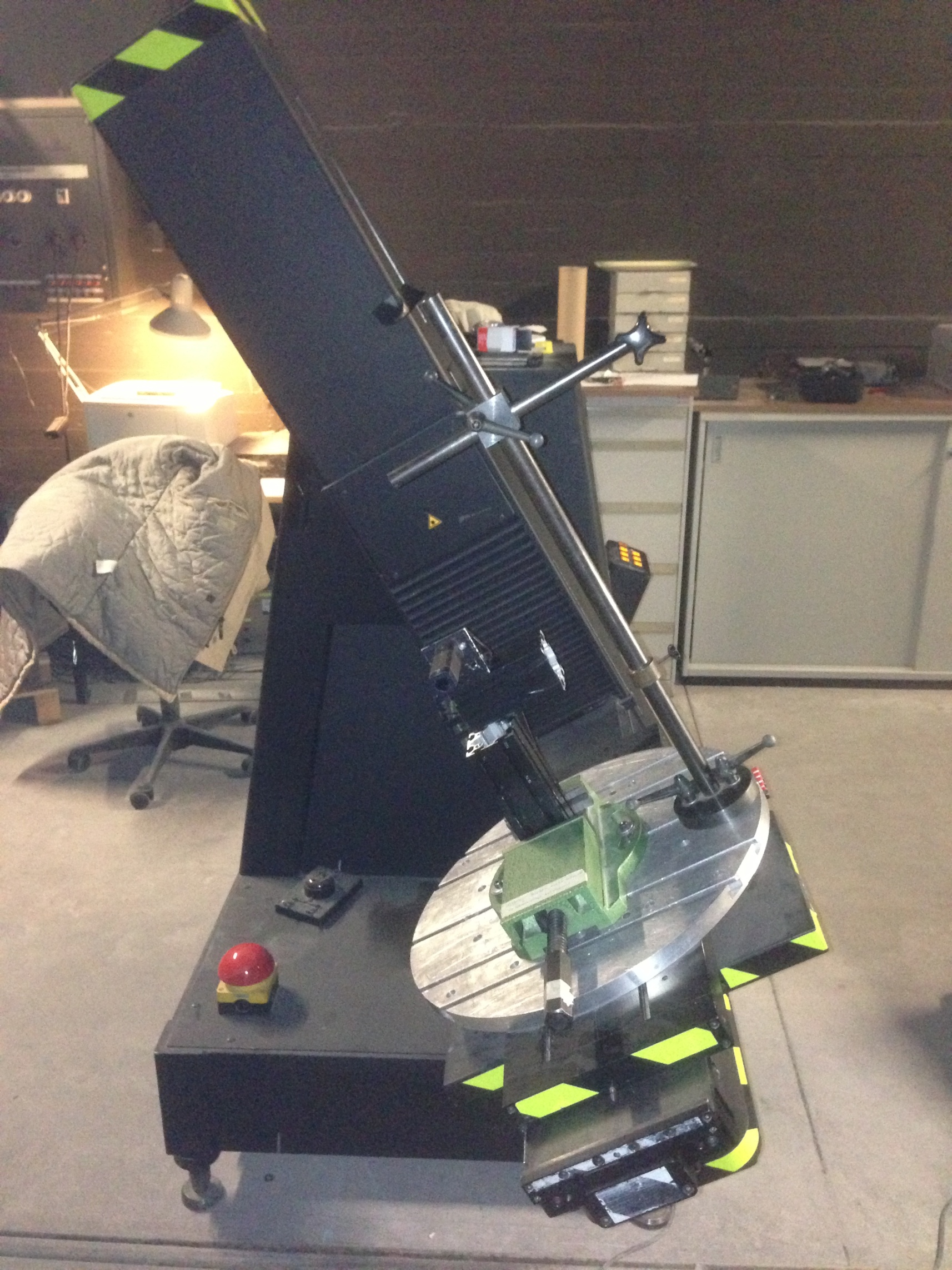

kommt Jemand von euch zufällig aus der Nähe von Karlsruhe und hat Lust seine Betty R professionell lichttechnisch messen zu lassen?
Ich habe die Möglichkeit diese auf einem kalibrierten Kfz- Fernfeld-Photogoniometer einzuspannen.
Hierbei können Lichtstärken in verschiedenen Raumwinkeln und der Gesamtlichtstroms exakt ermittelt werden,
wobei Ergebnisse des ca. 400.000 € teuren Geräts weitaus genauer als die aus Ulbrichtkugelmessungen sind.
Meine eigene Betty war schon mehrfach drauf. Kommt auch nicht mal ein Kratzer rein.
Ist auch ganz interessant sich das Spektakel einmal anzuschauen...
Bei Interesse einfach eine PN an mich!

Ergebniss wäre in dem beabsichtigtem Fall die genaue Lichtverteilung im Winkelbereich von 120°x120° in einer Auflösung von Viertel-Grad-Schritten.
Daraus lassen sich rechnerisch Angaben zu Sichtweiten, oder auch Lumen-Werten in bestimmten Teilbereichen, etc. ableiten.
Des weiteren würde dabei eine Messmethode angewandt, wie sie auch bei Autoscheinwerfern eingesetzt wird.
In der Regel werden Scheinwerfer nämlich nicht in Ulbricht-Kugeln gemessen, da hier der Einfluss des Öffnungswinkels und des Abstrahlverhaltens zu großen Abweichungen führen kann. Eine Ulbrichtkugel ist daher vorwiegend für Relativ-Messungen gut geeignet. D.h. wenn man wissen will, wieviel Prozent des Lichtstroms noch bei halber elektronischer Leistung bei ein und der selben Optik vorhanden sind, etc. Teure Goniometer-Messungen können sich fast nur die großen Lampen- oder Automobilhersteller leisten. Sie sind aber gerade für Absolutwertmessungen um ein Vielfaches genauer.

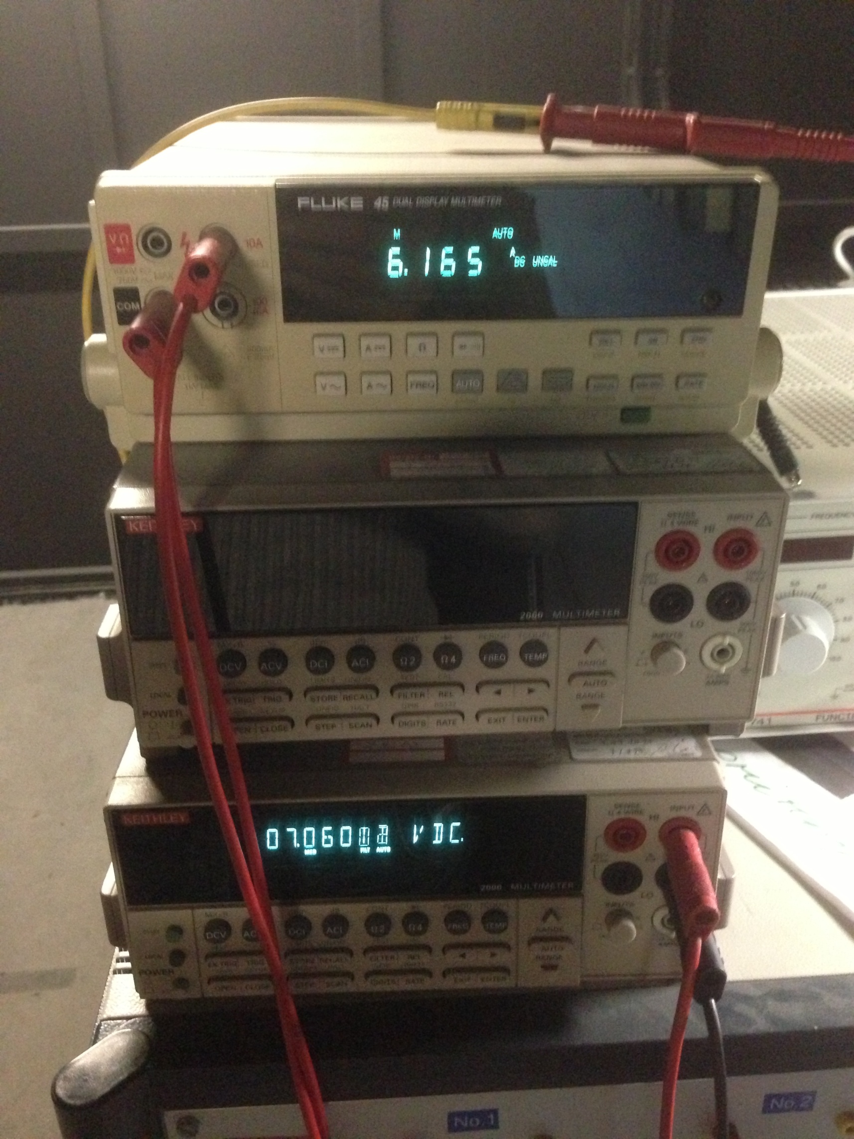

Hallo zusammen.
Danke an David, dass ich ein wenig verraten darf.
Zu den Fakten:
- kalibrierter Kfz- Fernfeld-Photogoniometer der auch bei Messungen für das Kraftfahrtbundesamt verwendet wird
- Aufnahmebereich 120° x 120°mit Auflösung von 0,25°
- Betty R # 0644 mit XML U2 Board
- Betty R im "40 Watt" Modus
- Lampe mit Kaltluftföhn gekühlt. Abstand ~ 20cm
- Oberflächentemperatur der Betty R (während der Messung) 43°C - 45°C (rechts neben Taster)
- Leerlaufspannung 8,6 Volt (wie bei einem vollen Akku)
- Meßdauer 1:30 h (1 Stunde 30 Minuten)
Funktionsweise: Hier wir die Betty R aufgespannt und durch einen Föhn gekühlt
In ca. 10m Entfernung von der Betty R befindet sich am Ende eines 1 Meter langen schwarzen Rohrs der Sensor
- Während der Messung waren Strom und Spannung nahezu konstant (Digitsprung 3 Stelle hinter Komma)
- 6,165 A + 7,06 V - P = U * I - 43,517 Watt tasächliche Leistungsaufnahme!!
DAS ERGEBNIS:
Nicht gerundetete und echte 4000 Lumen
