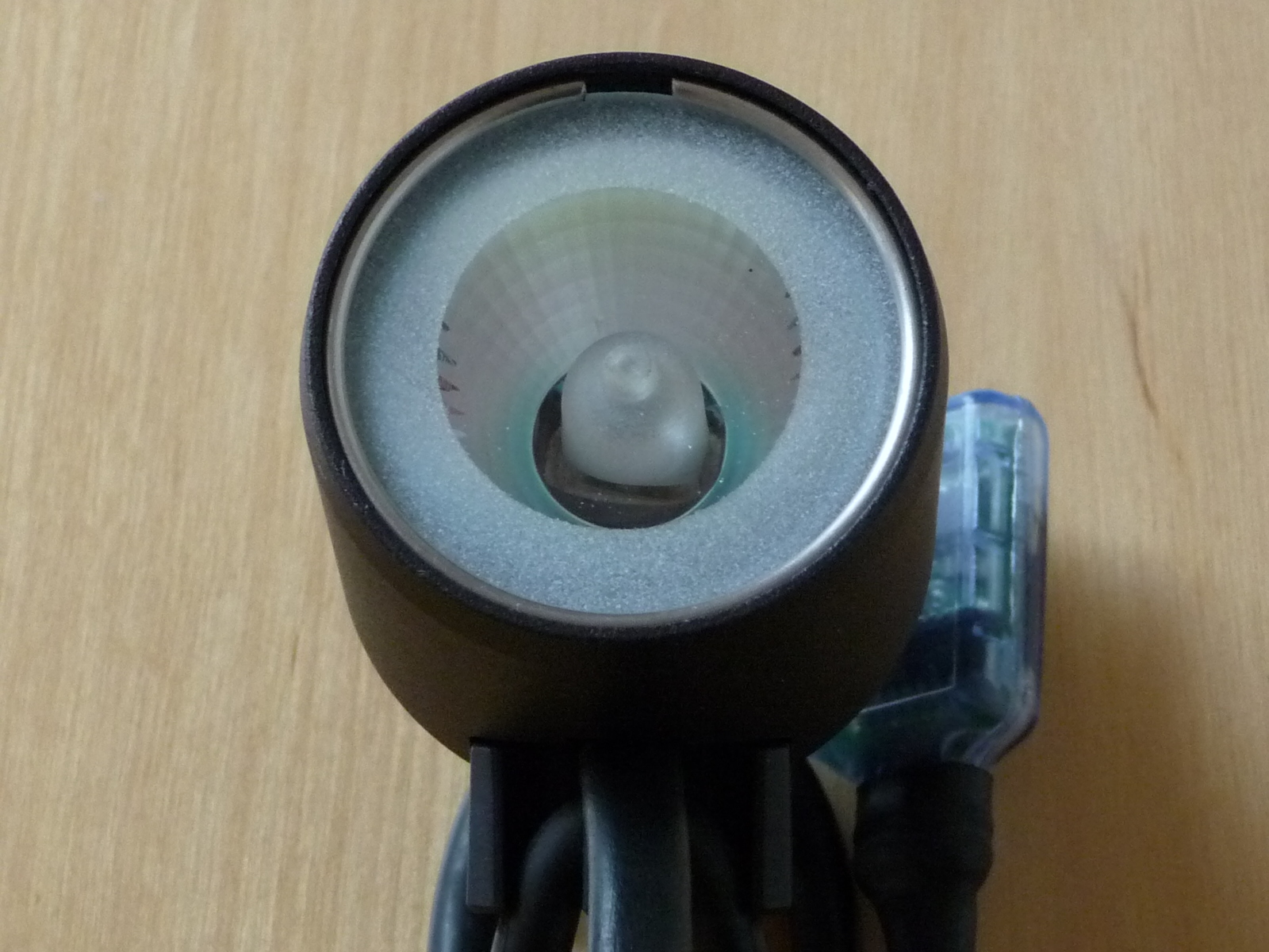

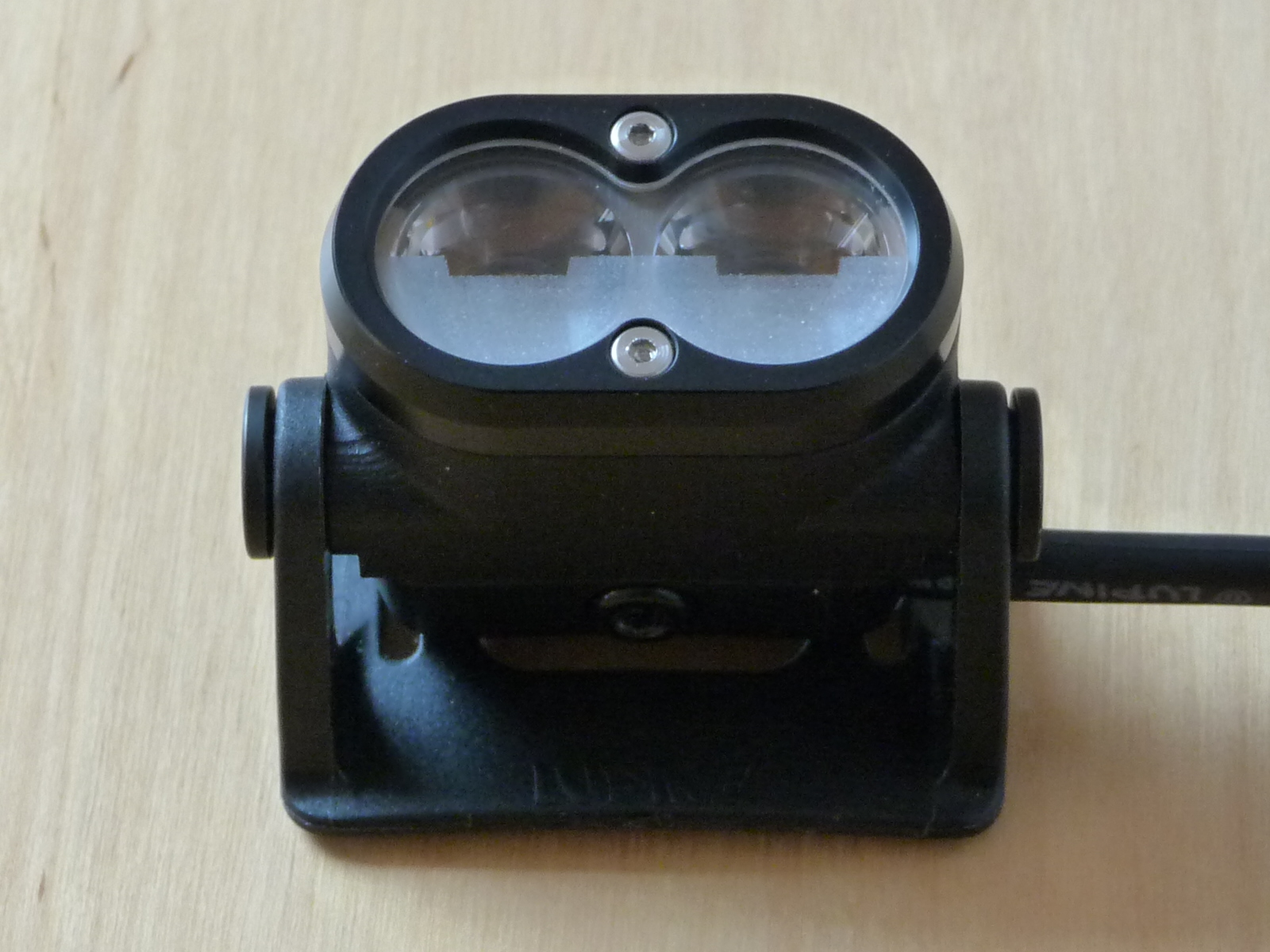

Die Mattierungen sind sandgestrahlt, das geht aber auch mit mattem Tesaband.

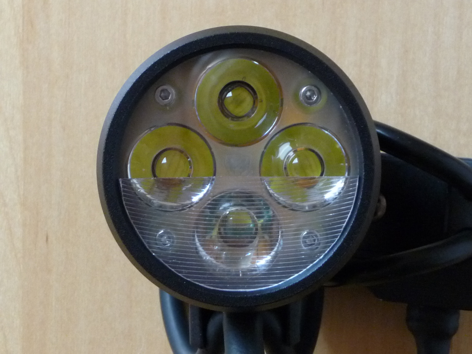

Die Fresnel-Linse ist aus einer Weitwinkelfolie für PKW-Rückscheiben rausgeschnitten, siehe Bild. Die Folie habe ich bei eBay für 6,50 Euro bekommen, da kann jeder für wenig Geld seine eigenen Experimente machen.
