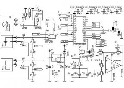

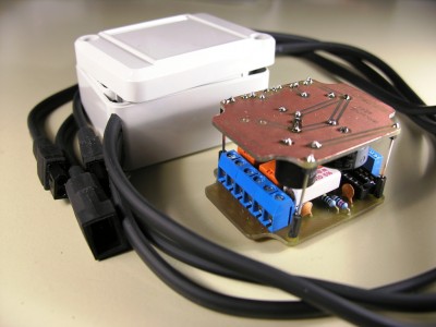

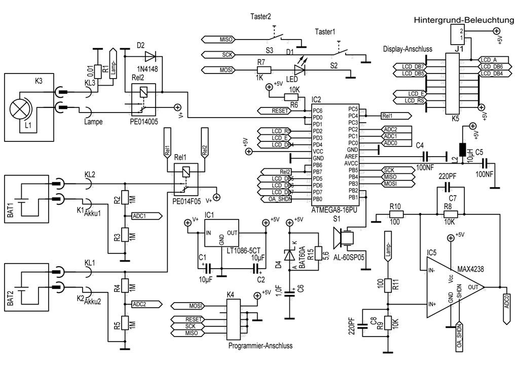

Erster experimenteller Aufbau eines Akku-Umschalters
helgeb
Beiträge: 78
Re: Y-Verbinder

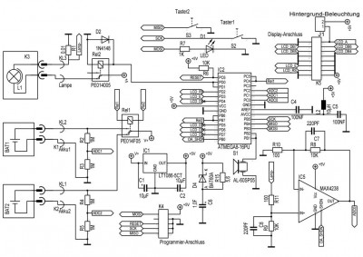

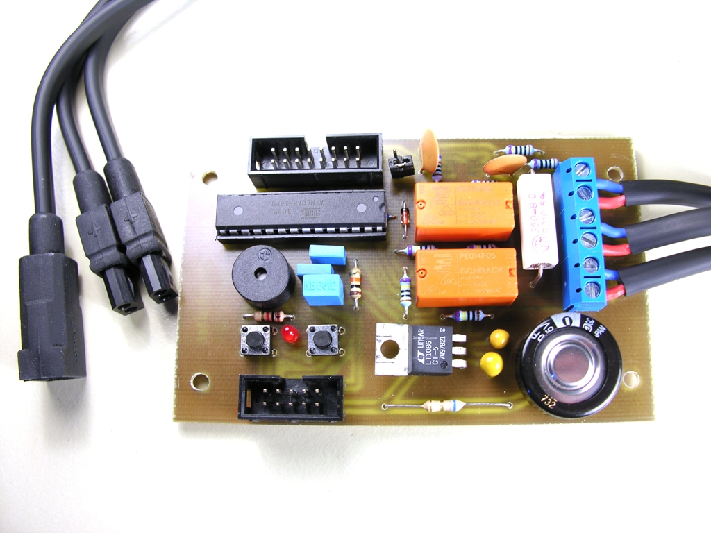

Beitrag von helgeb » 30.10.2011, 23:06
Zweite experimentelle Version eines Akku-Umschalters

helgeb,
Sieht super aus!
Schaltet diese umschalter schon automatisch um wenn der Batterie unter zB. 6.3v kommt? Oder geht's Licht aus, und muss mann dann manuell schalten?
mfG,
Maarten
helgeb
Beiträge: 78
Re: Y-Verbinder
Beitrag von helgeb » 02.11.2011, 12:24
Hi Maarten,
Zwar könnte das Gerät bei Erreichen einer bestimmten Spannung automatisch umschalten. Für ein unterbrechungsfreies Umschalten habe ich jedoch noch immer keine praktikable Lösung. Solange Calle, Wolf oder die anderen Wölfe nicht sagen, „plötzliche Versorgung mit zwei, drei Volt mehr ist in Ordnung, unsere Lampen können das…“, wird es schwierig. (Dann wäre noch zu klären, wie es dem leereren Akku gefällt, wenn vom volleren auf ihn umgeschaltet würde.)
Da also beim Umschalten aktuell noch immer die Leuchte von der Spannung getrennt wird, habe ich derzeit keine erzwungene Umschaltung programmiert. (Nur eine äußerst späte, die erst nach dem wilden „WechselDenAkku!“-Blinken der Lampe aktiviert werden würde.) Weil man die Piep-Geräusche des Umschalters im Rucksack auf dem Rad unter der Mütze nicht hört, würde es nicht nur unkontrolliert, sondern auch ohne Vorwarnung dunkel werden. Deshalb habe ich das erstmal verworfen.
Was noch möglich wäre, ist das automatische Umschalten beim manuellen Ausschalten der Lampe, sobald ein Spannungswert unterschritten wurde. Auch darin sehe ich grade noch keinen Mehrwert.
Bis auf Weiteres kann dieses Gerät also praktisch wirklich nur durch Bedienung bei ausgeschalteter Lampe zwischen den Akkus wechseln. Der Befehl dazu erfolgt durch zweimaliges Ausschalten innerhalb von ca. zwei bis drei Sekunden. (So programmiert wohl nur für LED- oder Halogen-Leuchten geeignet) Daraufhin erkennt der Lampenkopf, dass er neu mit einem Akku verbunden wurde. Leuchtet kurz auf, um die Spannung zu messen und kann dann wieder eingeschaltet werden. (Siehe auch das Video. Achtung: langweilig!)
Über weitere Kommentare und Anregungen würde ich mich freuen.
Viele Grüße.

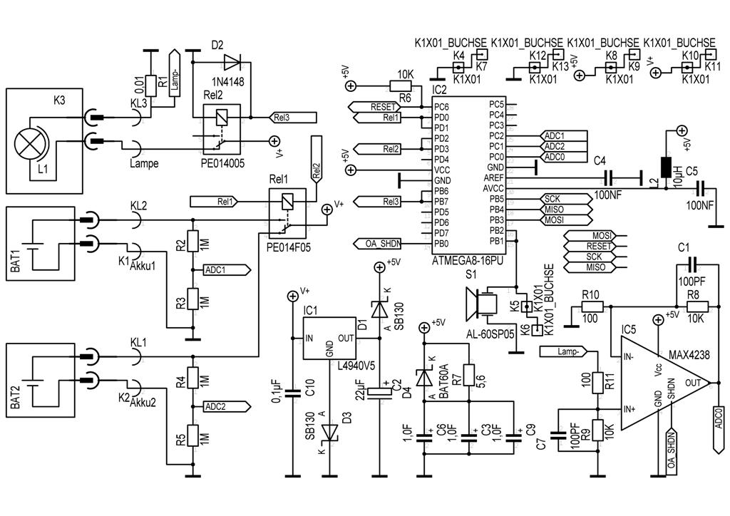

pontefix
Beiträge: 705
Re: Y-Verbinder
Beitrag von pontefix » 02.11.2011, 21:13
helgeb hat geschrieben: Bis auf Weiteres kann dieses Gerät also praktisch wirklich nur durch Bedienung bei ausgeschalteter Lampe zwischen den Akkus wechseln. Der Befehl dazu erfolgt durch zweimaliges Ausschalten innerhalb von ca. zwei bis drei Sekunden. (So programmiert wohl nur für LED- oder Halogen-Leuchten geeignet) Daraufhin erkennt der Lampenkopf, dass er neu mit einem Akku verbunden wurde. Leuchtet kurz auf, um die Spannung zu messen und kann dann wieder eingeschaltet werden. (Siehe auch das Video. Achtung: langweilig!)
Diese Lösung finde ich eigentlich sogar als die Beste von deinen genannten. Weil unterwegs kann man quasi jederzeit zwischen den Akkus wechseln ohne im Rucksack zu kramen auch dann z.b. wenn die Lampe auf gelb schalten würde und nicht erst beim Reservetank. Des weiteren kann man die Lampen komplett unabhängig voneinander betreiben und man könnte ja auch so zwischen zwei verschieden großen Akkus wechseln...
Schade das ich nur zwei linke Hände habe was Elektronik angeht - insgesamt finde ich es als eine sehr schöne Lösung. Das Video zeigt das es ja schon sehr gut funktioniert. 8)
Schaltet dein Gerät auch ab wenn z.b. jemand anstelle einer Lampe ein Ladegerät dran stecken würde oder was passiert dann?
Maarten
Beiträge: 139
Wohnort: Heel, Limburg
Re: Y-Verbinder
Beitrag von Maarten » 03.11.2011, 08:21
Helgeb,
Deine heutige Loesung finde ich ebenso wie Paul die beste Loesung. Mann kann in der tat die Bip's nicht hoeren wenn die Umschalter ins Rucksack ist.
mfG,
Maarten
helgeb
Beiträge: 78
Re: Y-Verbinder
Beitrag von helgeb » 04.11.2011, 15:20
pontefix hat geschrieben:Des weiteren kann man die Lampen komplett unabhängig voneinander betreiben
Wie meinst du das?
pontefix hat geschrieben:Schaltet dein Gerät auch ab wenn z.b. jemand anstelle einer Lampe ein Ladegerät dran stecken würde oder was passiert dann?
Das ist ein schöner Gedanke. Das Gerät würde nicht abschalten. Die Schaltung ist dafür nicht ausgelegt. Die Bauteile sollten das aber theoretisch abkönnen.
Um das Anstecken eines Ladegerätes zu erkennen und dann eventuell nach dem Voll-Laden des ersten Akkus automatisch auf den zweiten umzuschalten, bräuchte man unter anderem einen anderen Operationsverstärker.
Ich vermute, dass sich das Ladegerät zunächst nicht weiter an dem Akku-Umschalter stören würde und begonnen werden würde, den aktuell geschalteten Akku zu laden. Allerdings müsste das Ladegerät dabei auch zwangsweise die Stromversorgung der Akku-Umschalter-Elektronik übernehmen. Dies könnte insbesondere dann zu Problemen führen, wenn beispielsweise der ChargerOne zum Ende des Ladevorgangs den Ladestrom stark reduziert. Ich rate also grundsätzlich vom Anschluss eines Ladegerätes ab.
