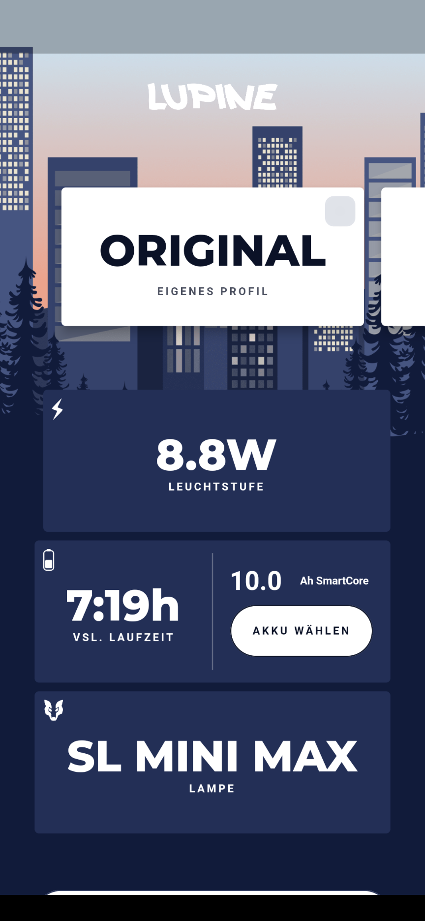

Mal so rein interessehalber und überhaupt.... für was ist denn in der App überhaupt diese ominöse Dimmstufe 2 angegeben, dargestellt?!
Wenn ich damit eh nichts anfangen kann?! Ist das ein Teaser, sollen wir den Geltungsbereich der StVZO verlassen, auswandern, vielleicht irgend n sexueller Mehrwert dahinter?! Sieht die App bei z.B. Usern in der Schweiz, NL, Austriche anders aus, bzw. ist dort die Dimmstufe 2 nutzbar?
Ich flehe um Erleuchtung :lol:
iOS App:
Zuletzt geändert von Moof.It am 23.02.2024, 20:10, insgesamt 1-mal geändert.
iOS App:
IOs oder Android?
Ich habe unter Dimmstufe 1 nur einen Schieberegler...
Was soll der 2. Bewirken?
Re: Unterwegs mit SL MiniMax AF, SL AF und SL AX 2023 ...
Beitrag von Moof.It » 23.02.2024, 20:12
BrunnerM hat geschrieben:
23.02.2024, 20:03
IOs oder Android?
Da ist in real nur ein Schieberegler, Erklärung nachträglich in mein Bild gesetzt. Bezog sich auf die Range von 5 bis 8 Watt.
