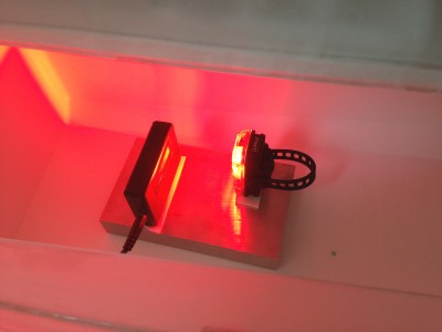

Beitrag von Wolf » 20.09.2014, 08:33
Zur Liefersituation: Heute in einer Woche sollten dann endlich die ersten Polycarbonat Deckel in vernünftiger Menge hier bei uns sein, Anleitung und Verpackung kommen auch nächste Woche. Dann werden wir die Fertigung sofort anschmeissen, ist ja bei dem Teil keine grosse Sache. Es wird aber die nächsten Wochen noch schwierig bleiben, die Gehäusefertigung ist der Engpass, im Moment haben wir nur 300 hier und das ist fast nichts.
Noch was zum Akku, wir haben eine extrem kälteresistente Version, das ist uns ja auch klar, dass unser Rotlicht auch bei grosser Kälte unterwegs ist. Wir haben das natürlich auch länger getestet, der Akku gibt bei Kälte fast nicht nach, wir sind da eigentlich selber erstaunt, wie zäh der kleine Freund ist.
Beispiel aus unserer Tiefkühltruhe : - 18 ° C eingestellt auf 1 W Dauerlicht, Leuchtzeit 3 Stunden 2 Minuten, dann kommt das Notlicht. Und 1 W ist schon verdammt hell, bei 0.5 W sind es dann mehr als 6 Stunden usw.
Wir haben noch kein vergleichbares Produkt eines anderen Herstellers mit Wandler gefunden, alle verbraten die überflüssige Spannung mit einem Widerstand. Deshalb sind unsere Strom und Lumenwerte nicht vergleichbar, aber gut, warten wir mal, bis die ersten Käufer das kommentieren.
Akkulebensdauer: wenn der Akku jeden ( ! ) Tag geladen wird, hält er min. 2 Jahre, dann sind 6 Euren für einen Ersatz fällig, da sag ich mal ganz schnippisch, wer sich das nicht leisten kann, ist dann eher nicht der typische Kunde
