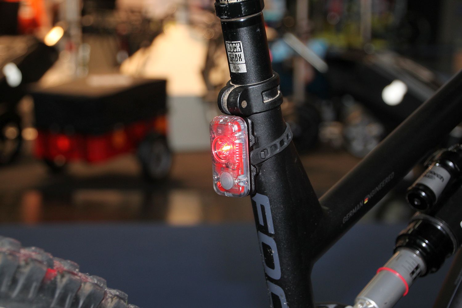

Richtig schick, aber die hätten mal das MTB ordentlich putzen können... geht ja mal gar nicht und dann noch auf einer MesseShadow hat geschrieben:Hallo Lichtfans
Noch 2 Bilder
Gruß Shadow
Jetzt aber wieder mal zum Topic: Sorgen mache ich mir nur um die Akkudauer, denn wenn der auf voller Leistung arbeiten muss, kann man keine langen Touren fahren. Deshalb meine Frage - kann man das Rotlicht benutzen und gleichzeitig mit nen Lupine-Akku das Licht aufladen?

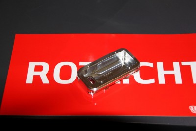

ich hab nur ein Muster-Alu-Gehäuse hier, also ohne Front und Innenleben:
Breite: 32mm, Höhe 60mm. Ohne Gewähr, für eine Einschätzung sollte es reichen...
Grüsse
Grüsse

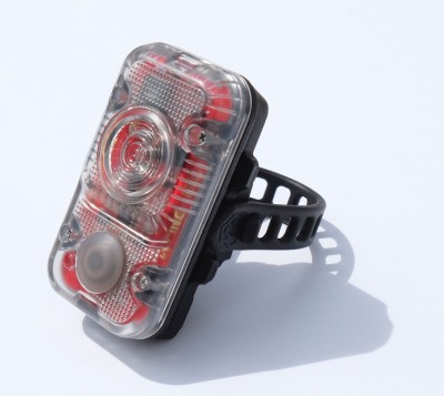

ich schreib auch gerne was zum Rotlicht. Wir haben uns bei allen Details sehr, sehr viel überlegt, wir haben alles hin und her abgewogen. Es macht alles Sinn, die 4 Deckel- Schrauben greifen ins Alu, nicht in den Kunststoff, weil da würden Sie irgendwann ausreissen und das Licht ist undicht. Es sind Kreuzschlitzschrauben, die gehen auch mit etwas Dreck immer auch auf. Torx oder Inbus wären da sehr ungünstig. Nen kleinen Kreuzschlitz hat auch jeder zu Hause. Der Kunststoffdeckel ist so ausgelegt, das er steif ist und bleibt und der Kunststoff nicht fliest und das Licht wieder undicht wird.
Zum Dreckproblem, naja, gut, unterm Wasserhahn wohl kein wirklich grosses Problem.
Der Taster ist gross, erhaben , damit man das Licht auch während der Fahrt immer an und aus bekommt, auch mit Handschuhen. Er ist rund, damit die Druck und Spannungsverhältnisse auch nach Jahren keine Undichtigkeit zulassen.
Der USB EPDM Gummistopfen ist überdimensioniert, damit er dicht ist und bleibt.
Der Halter ist mit 4 ( wieder Kreuzschlitz ) Schrauben im Alugehäuse befestigt, er presst das EPDM Gummi zur Rutschsicherung ans Alugehäuse, nichts geklebt, unkaputtbar. Das Gummiband ist ebenfalls aus EPDM, kann in feinen Stufen gekürzt werden, es liegen deshalb 2 im Paket.
Zum Stromverbrauch und anschliessen von Akkus während dem Betrieb. 2 W Blinkmodus, welcher auch immer, da geht es dann schon gute 4 Stunden, bei 1 W ist alles bestens, locker 8 Stunden und immer noch 80 Lumen, bitte mal mit anderen Rücklichtern vergleichen. Wir haben eine erheblich höhere Lichtausbeute, wir setzen einen Wandler ein, der Strom aus dem Akku kommt auch an der LED an, nichts wird in Widerständen verbrannt.
Während der Fahrt kann kein Akku angeschlossen werden, warum nicht ? Der Wandler kann nicht beides gleichzeitig bearbeiten, das ist bei dieser Baugrösse so nicht möglich und ja, wäre kostenmässig auch nicht mehr in den Griff zu bekommen, die Platine ist eh schon ungewöhnlich voll mit exklusiven Spezialbauteilen. Wir wären auch nicht so sehr glücklich, selbst wenn es gehen würde, dann würde wieder eine neue Eintrittstelle für Feuchtigkeit eine Rolle spielen.
Und ja, der transparente Deckel ist extrem ungut zu fotgrafieren,auch unser Profifotograf hat es nicht geschafft. Im Orginal sieht das alles ganz anders aus. Das angehängte Bild ist von mir, da kommt es realistischeer rüber.

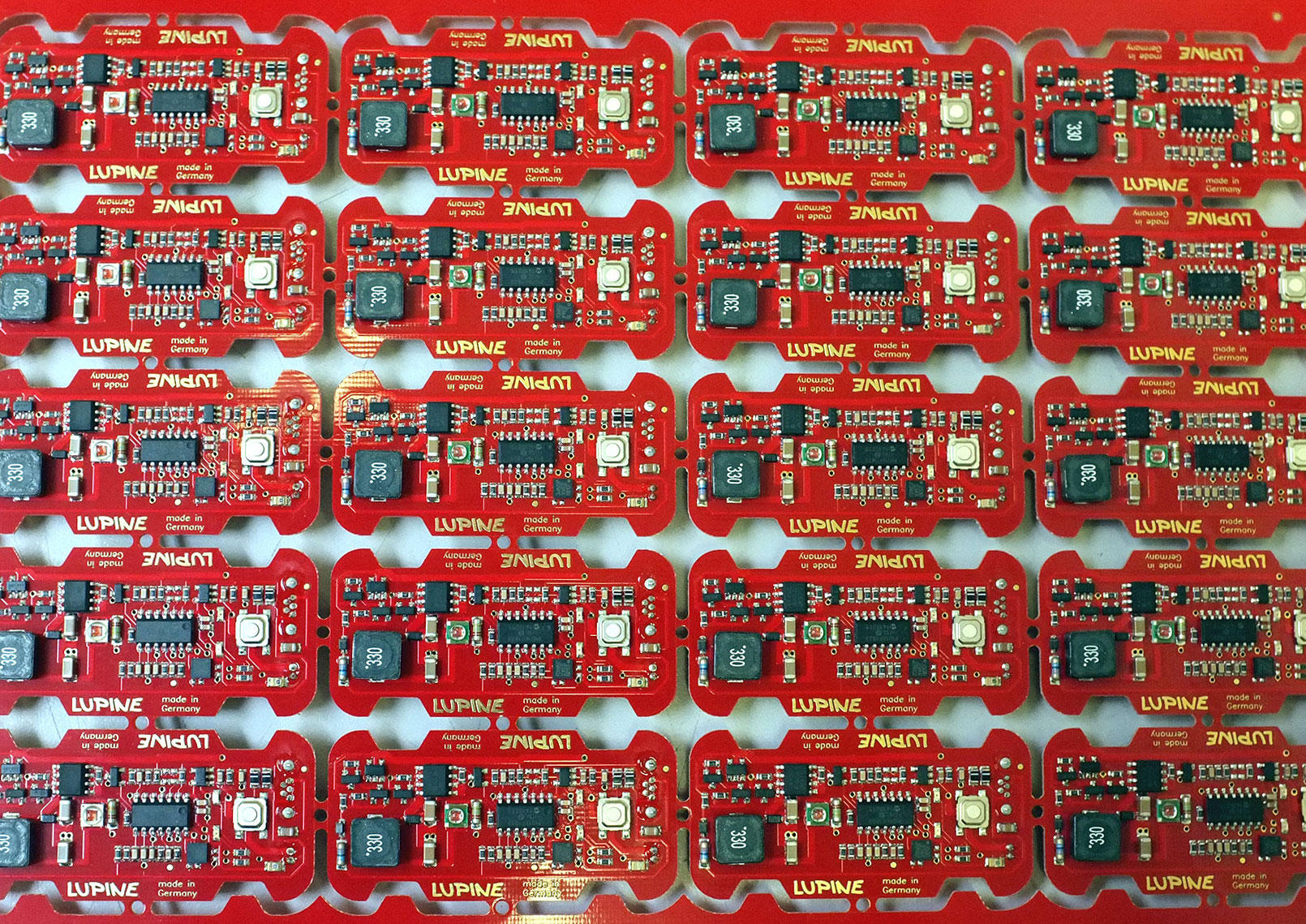

Sinnvolle Features, würde ich meinen. Das "Dblclk" wäre geklärt, und der Lichtsensor kann ja mehr als ich ursprünglich gemutmasst hatte. Dachte zuerst wäre ne Anpassung ans Tageslicht oder so, was nur bedingt Sinn gemacht hätte. So aber ist es doch ein handfestes Feature.
Darf man fragen wo besagte 2te LED sitzt? Im on/off Knopf? Kann sonst beim besten Willen nichts ausmachen im Bildchen der Platinen.
Gruss
Gruss

Arsène Lupine
- Beiträge: 176
Ne, glaub habs herausgefunden. Links leicht unterhalb vom on/off Knopf meine ich. Hat auch eine enstspr. "Linse" im Deckel.hoppepit hat geschrieben:Evtl. zwei kleine SMD-LEDs oberhalb des Tasters??Arsène Lupine hat geschrieben: Darf man fragen wo besagte 2te LED sitzt? Im on/off Knopf? Kann sonst beim besten Willen nichts ausmachen im Bildchen der Platinen.
Wird gleichzeitig die Kapazitätsanzeige sein, vermute ich mal.
