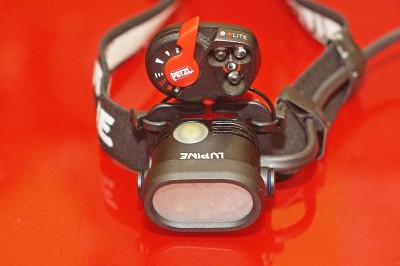

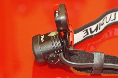

Ich habe mal ein wenig improvisiert und mir eine "Hybrid-Lampe" gebastelt. Einige von euch werden mich für diese Modifikation vielleicht steinigen mögen, aber für mich ist die Lösung okay.
Mittels Kabelbinder habe ich auf der Piko eine Petzl E-Lite befestigt. In der dunkelsten Stufe liefert sie weniger als 10 Lumen und hat ein noch wesentlich dunkleres Rotlicht, mit dem die Nacht-Adaption des Auges erhalten bleibt. Die Petzl ist schwenkbar, und die Konstruktion hält bombenfest.
Die Piko selbst ist mit einem Diffusor ausgestattet, der mit Farbfolie bestückt wurde, damit die Lichtfarbe mehr ins Neutrale geht. So geht zwar etwas Leistung verloren, aber mir reicht das Max immer noch völlig aus, und die dunkelste Stufe wird ebenfalls etwas dunkler.
Ob mich die knapp 28 Gramm Zusatzgewicht der Petzl an der Birne stören, werde ich nächste Woche mal bei einem Nachtcache ausprobieren.

von shark_attack » 08.02.2014, 08:06
Sieht fett aus!
Glaube ich eher nicht. Ich spüre meine Betty R sogar nicht mehr auf dem Helm. Also dürftest du viel Spaß haben mit deiner Eigenkonstruktion.
