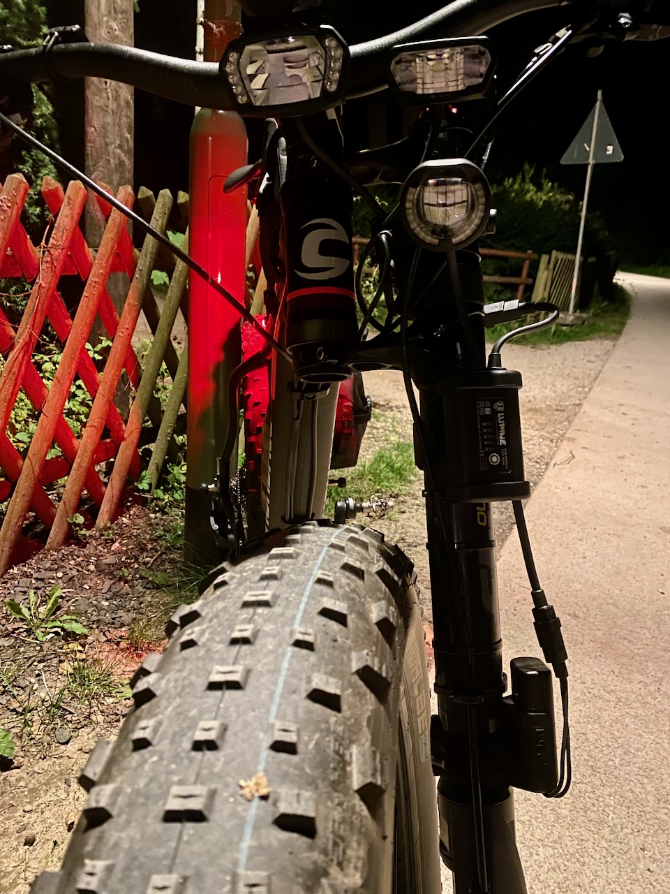

Unterwegs mit SL MiniMax AF, SL AF und SL AX 2023 ...
Ich hatte mein Bike ein wenig gepimpt und bin dann mit diesem Leuchtturm durch die Nacht gefahren.
Mit dabei waren die SL AF, die SL MiniMax AF und die SL AX 2023.
Alle Lampen auf Werkseintellung!
SL AF: Tagfahrlicht 150 (?), Abblendlicht 1.000, Fernlicht 1.300 Lumen
SL AX 2023: Tagfahrlicht 200, Abblendlicht 900, Fernlicht 3.800 Lumen
SL MiniMax AF: Tagfahrlicht 180, Abblendlicht 900, Fernlicht 2.400 Lumen
Fehlte nur noch Drake aus ner Boom-Box im Flaschenhalter am Lenker, ein paar LED Stripes durch die Speichen und dann die Fussgängerzone rauf- und runtergurken.
Vergleichbares noch nie gemacht, konnte ja im fliegenden Wechsel umschalten wie ich wollte, nicht so eine statische Nummer, war sehr interessant, auch für das Überprüfen meiner eigenen „Überzeugungen“.
Die SL AF ist wohl relativ bekannt, ebenso ihre Art von Lichtabgabe, der „Lichtteppich“, seit der SL/A, und obendrein die coolen Angel Eyes als TFL.
Die Lampe durchaus nicht zu gross, schöne klassische Form.
Dann die SL AX, doppelt so gross, seit dem 2023er Upgrade lichtmäßig voll der Brecher. Ganz anderer Formfaktor, etwas hexagonal. Vergleiche: klassisch schönes z.B. Bianchi vs. Irgendein fattes E-Bike Mofa.
Und noch die neue SL MiniMax, auf Bildern optisch sehr in der Nähe einer SL AX. Alles etwas graziler.
Bei dem Öffnen des Kartons hat mich fast der Schlag getroffen, nichts drin in der Kiste!!!
Atemstockenlassend klein, Größe einer Blika, sehr fein im Detail ausgearbeitet, wohl durch die vielen kleinen Reflektorspiegelchen und sehr wertig wirkend.
An mein Gravelbike gehalten, verschwindend, unscheinbar. Cool. (Habe ja meist die SL AX 2023 vor mir.)

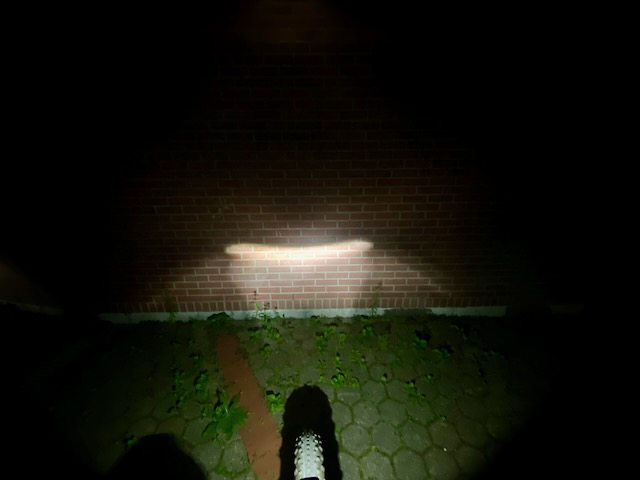

Lichtkegel Abblendlicht, 2 Meter Abstand zu einer Wand, SL AF - SL AX 2023 - SL MiniMax AF.

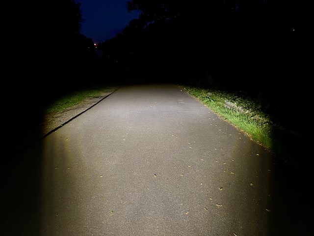

Abblendlicht …. Das der SL AF, ein ganz sanfter, sehr breiter, ruhiger Lichtteppich.
Startet etwas weiter weg vom Rad, aber dann, seit der SL/A sensationell. Im Vergleich zu SL AX und MiniMax allerdings mehr ein Spot, mit durchaus viel Dunkel sonst.
(Ja es wurde über die Streifen seitlich ab der AF oft geschrieben.)
Klagen auf hohem Niveau, mich eingeschlossen.
So ein Abblendlicht wie die SL AF liefert gibt es ja sonst von keinem anderen Hersteller.
Mir zumindest ist noch keine anderes, besseres ABL einer anderen Marke begegnet!
Die SL AX, das hat mich heute erstaunt, bei diesem mir möglichen direkten Vergleich (und ich habe ja auch immer über diese „Ecken, Flecken“ von ihr genölt).
Sie hat definitiv ein besseres, wenn auch ganz anderes Licht. Das muss man mögen, oder sich nicht davon stören lassen.
Es gibt diese, nach Vorne hin, hintereinander folgenden deutlichen Dreiecke, sie ergeben irgendwie zusammen den Umriss eines Teufel- oder Wolfskopf mit Ohren (in meiner Fantasie), und reichen mit viel Power sehr weit. Eingefasst werden sie vom restlichen „Streulicht“. Natürlich bei Weitem nicht so ruhig wie das der SL AF, aber erkennbar viel mehr Druck, bessere Sicht, auch näher um das Bike herum, Wegesrand.
Wollte ich so viel/weit sehen wie mit der SL AX im ABL, wurde ich versucht bei der SL AF das Fernlicht anzumachen.
Und die MiniMax? Schwer das genau zu beschreiben. Die SL AF hat Linsentechnik, MiniMax wie SL AX Reflektor, allerdings bei der MiniMax ganz viele kleine Spiegelchen.
Das Abblendlicht der MiniMax ist, so sehen das meine Augen, tatsächlich nicht so stark, hat weniger Druck, als das der SL AF. In dem Bereich der sich bei der SL AF in diesem vor einem liegendem Oval eröffnet gibt die SL AF schon sehr gut was auf den Weg.
Dafür ist das Licht der MiniMax „umfassender“. Es beginnt regelrecht im 90 Grad Winkel nach Links/Rechts, durch eine klare Kante abgegrenzt, läuft dann lange und weit Links, Rechts, Mitte, nach vorn. Die Mitte läuft noch ein Stück weiter aus und hat mehr Druck als Aussen (kommt auf den Bildern nicht raus, neben dem hellen „Kern“ vor einem ist noch etwas Licht an den Seiten, jedoch erkennbar weniger als bei der SL AX 2023). Irgendwie die Form von dem Adidas-Logo, in die Länge gezogen, als Grundriss, die mittlere „Spitze“ aber abgeflacht als waagerechte Kante, an den Seiten leichte Stufen.
Und der Lichtteppich? Also da ist die MiniMax SEHR nahe an der SL AF. Man sieht zwar mittig ein paar weissere Flächen und etwas dunklere, das ist aber kaum der Rede wert. Das Licht ist sehr sehr ruhig. Hätte sie nun noch den Druck des Ovals der SL AF, dann wäre das alles überragend gut und die MiniMax die beste Lampe von Lupine überhaupt.

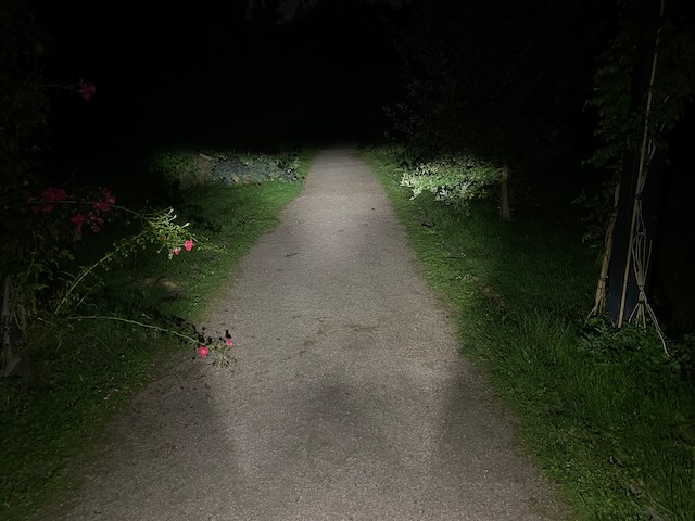

Fernlicht … Die SL AF, kann mit beiden Reflektorlampen gar nicht mehr mithalten, MiniMax und SL AX sind da next level and beyond.
Und nun wird es sehr sehr schwer den Unterschied herauszuarbeiten! Beide Lampen MiniMax und SL AX haben ein supergutes Fernlicht. Wer die SL AX 2023 kennt … die MiniMax ist SO dicht dran an der SL AX! Der Unterschied ist schwierig auszumachen und je nach wechselnder Umgebung noch schwieriger. Ich habe mir das sehr lange immer wieder angesehen und verglichen. Was meine Augen sehen, ich versuche es mal so zu beschreiben: Das Fernlicht der MiniMax erstrahlt sehr hoch vor einem. Das der SL AX dagegen wirkt wie wenn es tiefer, weiter taucht. Es fällt mir nichts Besseres ein als der Vergleich eines Wasserschlauchs mit Sprühkopf. Bei der SL AX ist mit etwas Sprühnebel, der Strahl härter gestellt. Bei der MiniMax noch mehr Sprühnebel. Dadurch ergibt sich bei der MiniMax diese helle Lichtwand vor einem, für die Augen, bei ein wenig geringerem Druck in die Ferne, bei der SL AX dafür etwas mehr Tiefe, Reichweite, das empfinde ich als noch besser. Zielgerichteter bei der SL AX, für Trails macht die MiniMax mehr Licht vor einem.

Hier mal zuerst Abblendlicht von SL AF - SL AX 2023 - SL MiniMax AF und dann Fernlicht:
(Bei der MiniMax ist in real etwas mehr Licht an den Seiten als auf den Bildern zu sehen!)
Abblendlicht:
Also ich "sehe" im Lichtbild der SL AX ein "Tiergesicht".
Fernlicht:
Abblendlicht:
Fernlicht:

Im Grünen:
Auch hier zuerst Abblendlicht von SL AF - SL AX 2023 - SL MiniMax AF und dann Fernlicht:
(Bei der MiniMax, ich interpretiere das mal so, erkennt man hier ihre "Trail-Eignung" ganz gut.)
Abblendlicht:
Fernlicht:
Abblendlicht:
Fernlicht:

Auf Bildern von anderen Usern sehen die Ausleuchtungen für das ABL der SL-AF immer so schön gleichmäßig aus. Bei mir ist da doch eher ein deutlich sichtbarer heller Balken voraus.
Erscheint das Licht auf deinen Bildern (ABL, SL-AF) nur so gleichmäßig?
Oder stimmt mit meiner Lampe etwas nicht?
- Moof.It
- Beiträge: 466
Re: Unterwegs mit SL MiniMax AF, SL AF und SL AX 2023 ...
Tracki, ich habe nichts "frisiert", die Bilder im Beitrag sind nur in ihrer Größe reduziert.
Hier das Bild des Abblendlichts der SL AF in Gross, vielleicht solltest Du mal die Linse putzen?
Und mache doch mal ein solches Bild (ähnlich) und poste es.
