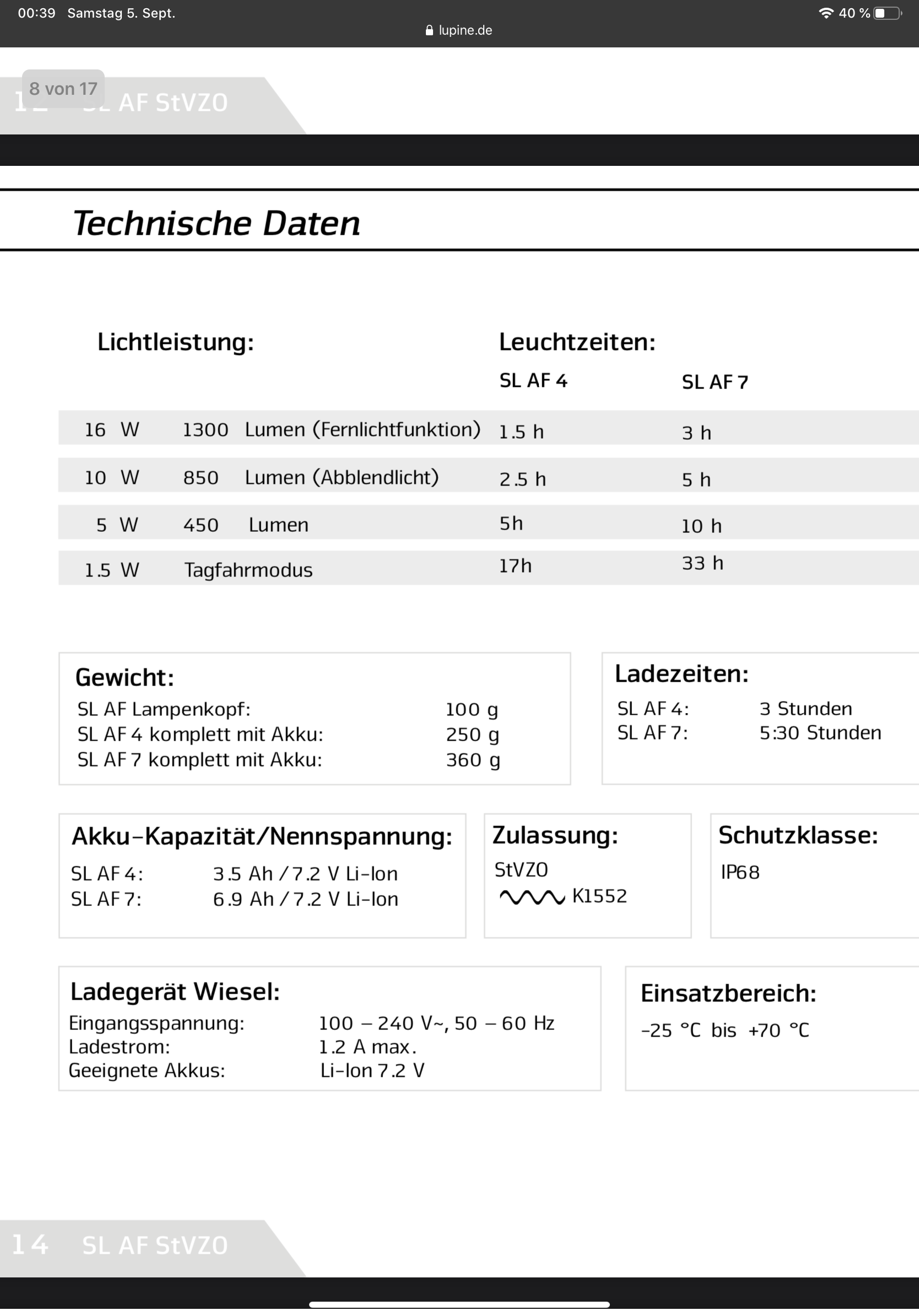

Benutze seit erscheinen die SL A7 und bin sehr zufrieden damit. Vor allem der Taster am Lampenkopf mit Kapazitätsanzeige des Akkus finde ich klasse(schade das dieser weggefallen ist). Nun möchte ich zur SL AX10 wechseln da die Laufzeiten durch die Effizienteren LED besser sind bei wesentlich mehr Licht(wenn sie erscheint am 15.Spetember). Da ich teils Stadt teils Industriegebiet fahre war das Fernlicht nicht zwingend nötig. Deshalb interessieren mich die Daten des Abblendlichts am meisten. Im Vergleich zwischen SL AF und SL AX bin ich leider etwas verwirrt da die Technischen Daten auf der Homepage und die im Leuchtvergleich mit der in der Anleitung nicht zusammenstimmen ? Könntest du mir bitte sagen welche stimmen ?
Der Leuchtvergleich der SL AX wurde mit einer Vorserienversion gemacht, die mit 18 W Abblendlicht programmiert war (siehe "sneak preview" der Anleitung), bei den technischen Details und beim Leuchtvergleich sind also nicht die aktuellen Daten gelistet, die stehen bisher nur in der aktuellen Anleitung zur AX.
Bei der AF ist das anders, die Daten sind ergänzend. Die AF kann mit 5 und 10W Abblendlicht betrieben werden oder mit 8 und 16W. Die Daten zu ersteren stehen in der Anleitung, die Daten zu letzteren auf der Homepage. Die 12W Fernlichtstufe der AF konnte man sich aus den (älteren) E-Bikeversionen erschließen (1100 lm). Abblendlicht der AF: 5W 450m lm, 8W 650 lm 10W 850 lm 16W 1000 lm
