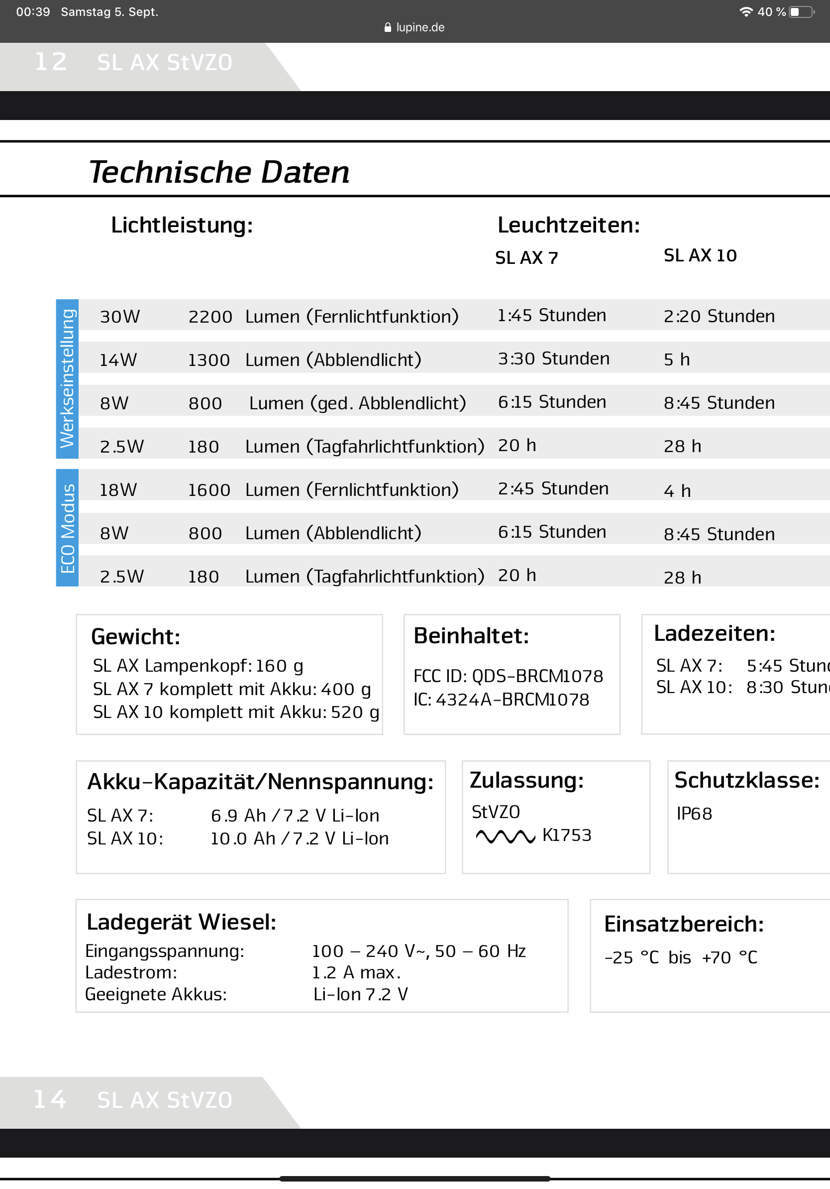

Ob die LEDs deutlich effizienter sind, wage ich zu bezweifeln. Die Optik (Reflektor gegenüber zwei aspährischen Linsen) ist aber deutlich effizienter und mehr LEDs werden zur Lichterzeugung genutzt (das Tagfahrlicht leuchtet auch im ABL leicht mit, wenn ich das Video richtig verstande habe). Ist aber auch egal, im Endeffekt landen mehr Lumen auf der Straße...Erleuchteter hat geschrieben: ↑05.09.2020, 00:09Nun möchte ich zur SL AX10 wechseln da die Laufzeiten durch die Effizienteren LED besser sind bei wesentlich mehr Licht
Der Leuchtvergleich der SL AX wurde mit einer Vorserienversion gemacht, die mit 18 W Abblendlicht programmiert war (siehe "sneak preview" der Anleitung), bei den technischen Details und beim Leuchtvergleich sind also nicht die aktuellen Daten gelistet, die stehen bisher nur in der aktuellen Anleitung zur AX.Erleuchteter hat geschrieben: ↑05.09.2020, 00:09Deshalb interessieren mich die Daten des Abblendlichts am meisten. Im Vergleich zwischen SL AF und SL AX bin ich leider etwas verwirrt da die Technischen Daten auf der Homepage und die im Leuchtvergleich mit der in der Anleitung nicht zusammenstimmen ?
Bei der AF ist das anders, die Daten sind ergänzend. Die AF kann mit 5 und 10W Abblendlicht betrieben werden oder mit 8 und 16W. Die Daten zu ersteren stehen in der Anleitung, die Daten zu letzteren auf der Homepage. Die 12W Fernlichtstufe der AF konnte man sich aus den (älteren) E-Bikeversionen erschließen (1100 lm). Abblendlicht der AF: 5W 450m lm, 8W 650 lm 10W 850 lm 16W 1000 lm
Um das Abblendlicht der AF und der AX wirklich vergleichen zu können, bräuchte man neben Lumen noch die Luxzahlen im hellsten Spot beim Abblendlicht in den verschiedenen Stufen. Aber die Daten rückt Lupine bisher nicht raus. Nur für 9W Abblendlicht der SLX sind hier im Forum 90 lux genannt....

Re: SL AF ersetzen mit SL AX?
Das was ich oben schrieb bezog sich auf die SL AX, dort leuchten die LEDs fürs Tagfahrlicht im Abblendlicht leicht mit (Quelle), d.h. es sind im Abblendlicht mehr LEDs im Einsatz als bei der SL(F) und damit ist das ganze lumentechnisch per se effizientier.Erleuchteter hat geschrieben: ↑05.09.2020, 19:11Das Abblendlicht muss leicht beim Tagfahrlicht mitleuchten ist in der StVZO vorgeschrieben. Nur die Internationalen Version darf das TFL alleine an sein.
Die StVZO schreibt meines Wissens überhaupt nicht vor, wie ein Tagfahrlicht realisiert wird, sondern schreibt nur eine Mindesthelligkeit des Tagfahrlichts bei gleichzeitiger Begrenzung der maximalen Blendwirkung (ich meine 12 lux, im Gegensatz zu 2 lux beim Abblendlicht). Und nachdem bei der SL und der SLF keine wirkliche Optik vor den LEDs des Tagfahrlichs verbaut ist, bekommt man die vorgeschriebene Mindesthelligkeit bei der SL(F) mit den TFL LEDs nur zu dem Preis hin, dass man die maximale Blendwirkung überschreitet. Daher muss also beim Tagfahrlicht der Hauptscheinwerfer für die blendfreie Mindesthelligkeit sorgen. Ich habe eine SL AF (StVZO) und ich habe mal in das TFL einer internationalen SLF geschaut, letztere blendet im TFL deutlich mehr. Bei der SLX sind Fresnellinsen vor den LEDs vom Tagfahrlicht, damit kann man dann wohl die Mindesthelligkeit erfüllen ohne die Blendgrenzwerte zu überschreiten. Preis des ganzen: Die Fresnellinsen brauchen mehr Platz als die Lichtleiter bei der SL(F)
Danke für die Erklärung.
Laut deiner Aussage stimmen die 1300 Lumen Abblendlicht der SL AX in der Anleitung ?
ob der Wert stimmt, weiß ich nicht, ich hab ja die Messung nicht gemacht Aber sagen wir so, 1300 lm aus 14W klingt deutlich realistischer als 1600 lm aus 14W (weil das laut Datenblatt der LEDs schon recht unwahrscheinlich ist). Also 14W = 1300 lm und 18W = 1600 lm.Erleuchteter hat geschrieben: ↑05.09.2020, 21:21Laut deiner Aussage stimmen die 1300 Lumen Abblendlicht der SL AX in der Anleitung ?
Die unter "technische Daten" angegebene Laufzeit der SL AX 7 im Abblendlicht ist auch noch falsch, da wird immer noch mit 18 W gerechnet (50 WH/ 2,75h = 18W), also hier auch den Werten aus der Anleitung trauen.
