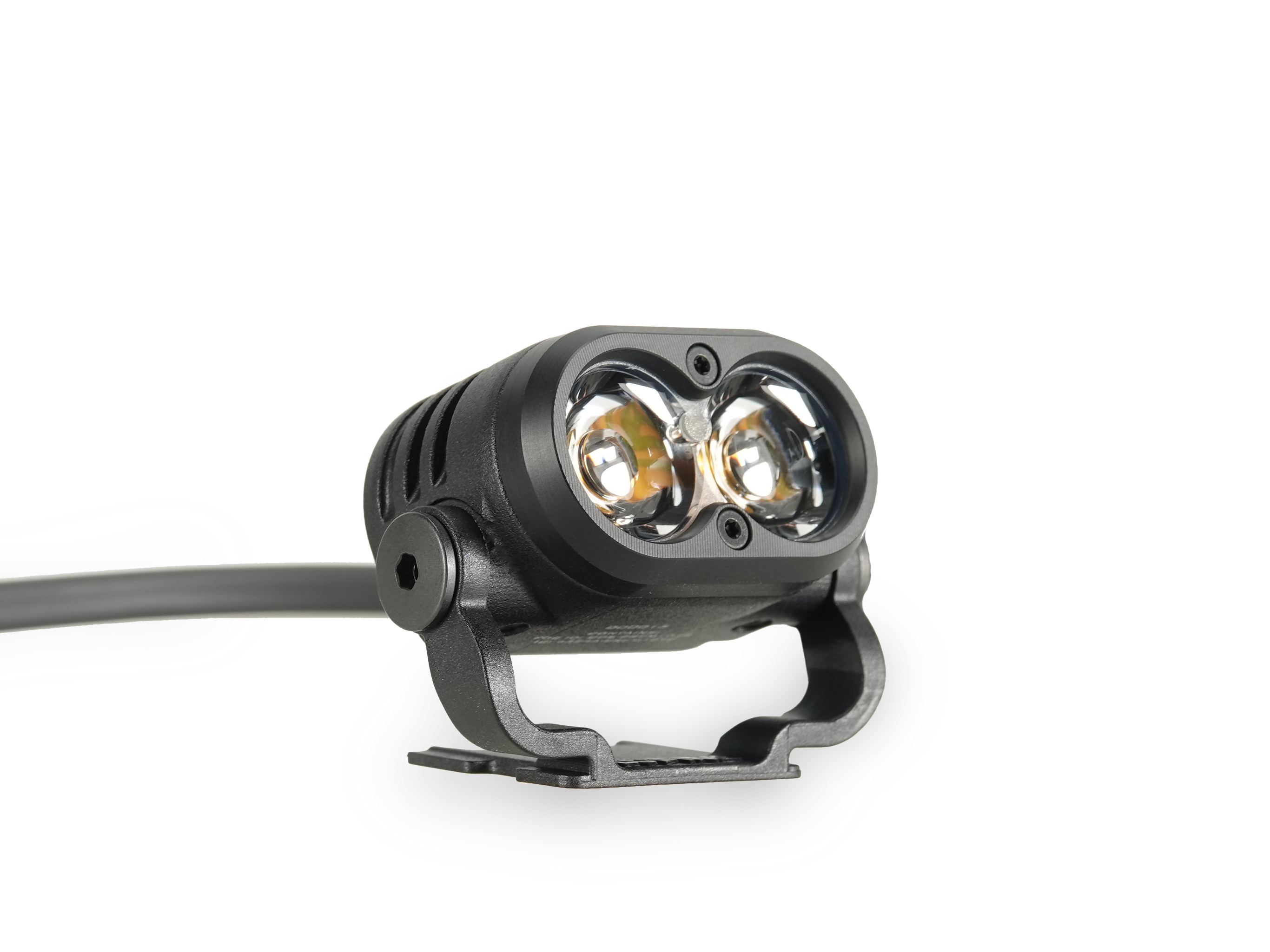

bei der neuen Piko sieht es auf den Bilden so aus als wäre die Diffuslicht Scheibe außen aufgesetzt ? Die ist schon unter der Scheibe der Haupt LED´s oder ? Übrigens finde ich auch die neue Fernbedienung die noch keiner erwähnt sehr schön. Passt sehr gut zur 2 Tasten Fernbedienung der Blika/Alpha :mrgreen:

Für mich sieht das auch so aus als wäre das Diffusor plättchen außen drauf, was dann echt blöd bei Dreck wäre! :shock:
Der käme zwischen Scheibe u Diffusor u dort nie wieder raus... Hoffentlich täuscht das Bild nur!

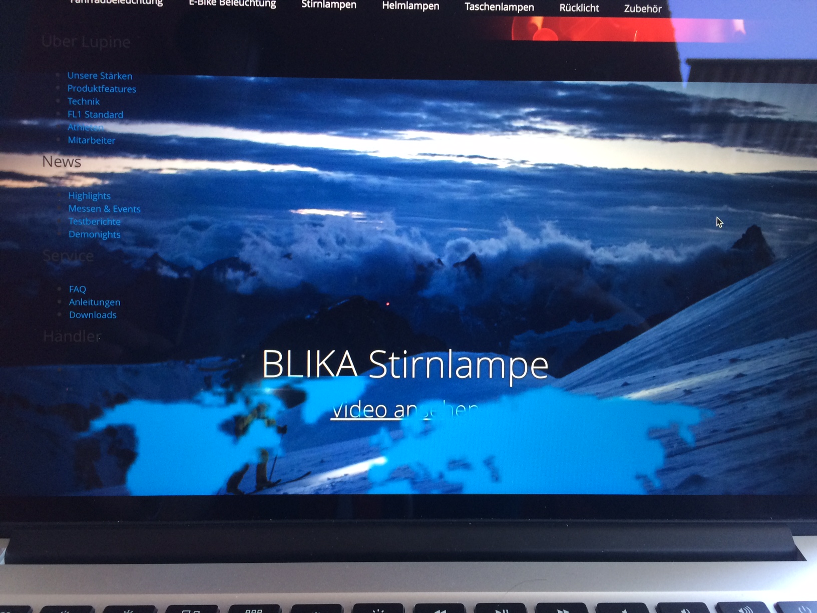

Gab es eine Überarbeitung der Homepage? Ist alles etwas verrutscht. Browser ist aktuell. :?:
