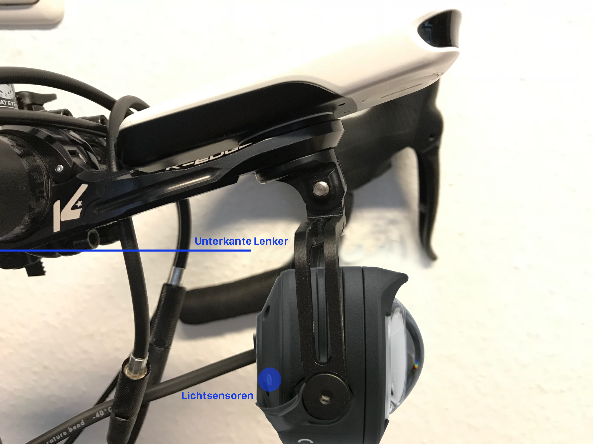

Ich habe gerade mir noch einmal die Situation SL/A zusammen mit dem GoPro Halter der Betty betrachtet/ausprobiert.
Wenn Lupine nun einen Halter konstruieren möchte/wollte der für SL/A und SL/AF passt, dann müsste der Schenkel an dem die Leuchte befestigt wird ein ziemliches Stück lang sein, denn die SL/A hat ja Oben den Schalter, der wäre sonst nicht bedienbar. Eine etwas stärkere/dickere Öse, an der die Leuchte festgeschraubt wird, könnte ausreichen um an der größten Breite der Leuchte (Bohrung sitzt darunter) ohne Schrammen vorbeizukommen.
Allerdings ist es noch ein wenig komplexer. MetalMan hat davon berichtet, dass die Helligkeitssensoren der dann darunter hängende SL dem Streulicht des rückwärtigen Verkehrs offen ausgesetzt sind. Und somit oft auch in der Dunkelheit das Wechseln von Tagfahrlicht zu Abblendlicht und zurück auftritt. Also müsste es zu diesem "flexibleren" und längeren Halter für eine GoPro Aufnahme auch noch eine Art Blende geben die die Helligkeitssensoren nach Hinten abdeckt. Ohne diese kämen dann wieder complaints die auf das Sensorenproblem hinweisen. Die wie eine Gondel unter z.B. K-Edge mount hängende SL hinge ja unterhalb des Lenkers und somit frei für Licht z.B. des rückwärtigen Verkehrs.

			Moof.It hat geschrieben: Ich habe gerade mir noch einmal die Situation SL/A zusammen mit dem GoPro Halter der Betty betrachtet/ausprobiert.
Die Halterung sollte nur für die SL AF konstruiert werden und nicht länger sein als notwendig, da sich der Bedienknopf schließlich extra unter der Lampe befindet. Zudem hat die SL A ja schon ihre eigene Halterung.
Für das Sensorproblem gibt es eine ganz einfache Lösung: Umschalten in den manuellen Modus. Zwischen Tag- und Abblendlicht manuell umzuschalten wenn die Dämmerung einsetzt sollte wohl noch jeder hinbekommen. Zumindest ich sehe keinen entscheidenden Mehrwert des Automatikmodus. Eine zusätzliche Blende an der Halterung geht optisch auf jeden Fall gar nicht.

			Minken hat geschrieben:Moof.It hat geschrieben: Ich habe gerade mir noch einmal die Situation SL/A zusammen mit dem GoPro Halter der Betty betrachtet/ausprobiert.
Mal visualisiert...
