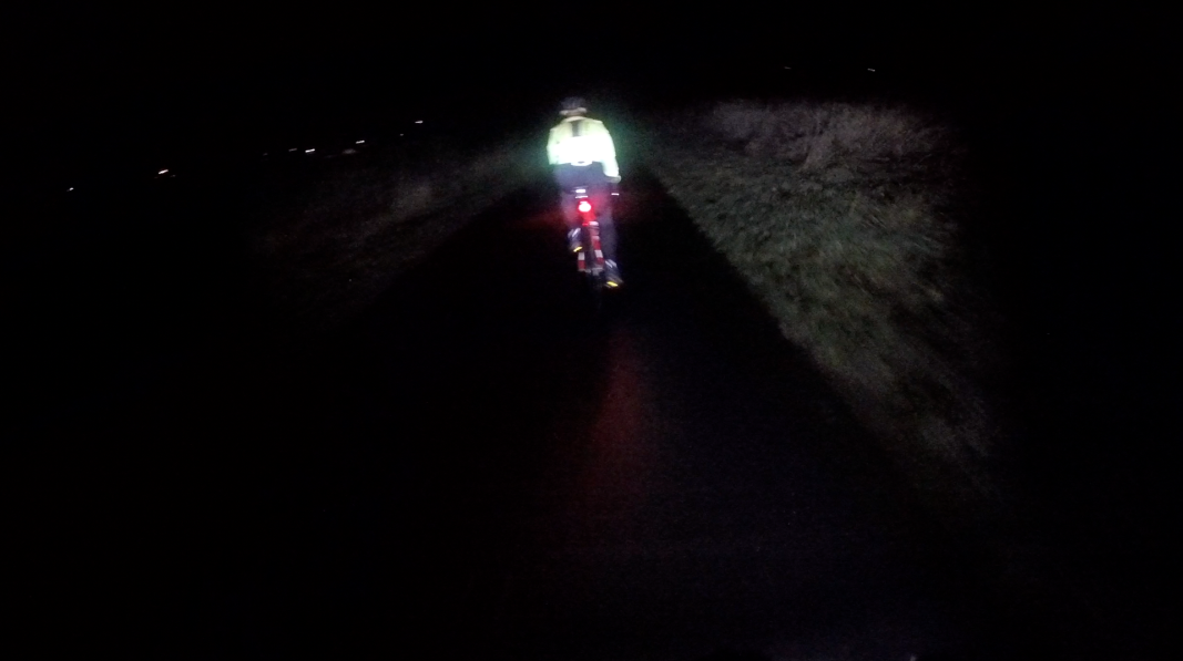

Vielleicht könnte ja einer der stolzen Besitzer der neuen SL AF ein paar Fotos (Beamshots) einstellen?
Würde mich sehr interessieren
Vielen Dank
Vielen Dank
Re: SL A F und SL SF
Fernlicht:
Abblendlicht 16W:
Abblendlicht 8W:

Re: SL A F und SL SF - gesammelte Beamshots / Ausleuchtungsbilder
Es gibt weitere Beamshots bzw Wallshots [Edit: Stand: 08.11.2019]Gerhard_73 hat geschrieben:Vielleicht könnte ja einer der stolzen Besitzer der neuen SL AF ein paar Fotos (Beamshots) einstellen?
Vielen Dank
a)in diesem Thread
viewtopic.php?f=54&t=5048&start=285#p36247
viewtopic.php?f=54&t=5048&start=330#p36323 (Fotos auf der Straße zu hell im Vergleich zur Realität, ISO nicht passend oder Belichtung zu lang)
viewtopic.php?f=54&t=5048&start=405#p36448
viewtopic.php?f=54&t=5048&start=405#p36452
viewtopic.php?f=54&t=5048&start=585#p36684
viewtopic.php?f=54&t=5048&start=585#p36688
viewtopic.php?f=54&t=5048&start=645#p36796
b) in Forum Allgemein:
"Offizielle" Lupine Bilder im Wald : viewtopic.php?f=8&t=5141
Ausleuchtung des Vorserienmodells: viewtopic.php?f=8&t=5110#p35659
c) in Fremdforen:
https://forum.tour-magazin.de/showthrea ... ost5835017
https://forum.tour-magazin.de/showthrea ... ost5835131
https://forum.tour-magazin.de/showthrea ... ost5835173
https://forum.tour-magazin.de/showthrea ... ost5837569
https://forum.tour-magazin.de/showthrea ... ost5843403
https://forum.tour-magazin.de/showthrea ... ost5848973
https://forum.tour-magazin.de/showthrea ... ost5849411
https://www.mtb-news.de/forum/t/lupine- ... t-16176108
https://www.mtb-news.de/forum/t/led-sch ... t-16207735
Aus eigener Erfahrung bestätige ich dass diese Bilder die Ausleuchtung - bei unterschiedlicher Lampenneigung - realistisch wiedergeben.

Hat mich gestern Einer mit seiner Radbeleuchtung überholt. ...
Ich wollte dann mal den Unterschied sehen
Er meinte später: "Schicke Leuchte" und ob diese zugelassen sei und woher ich diese habe.
