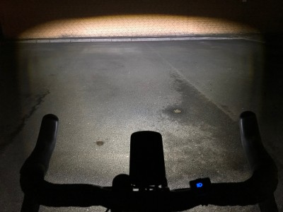

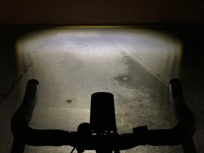

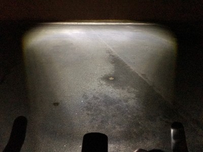

Nachfolgend habe ich noch drei Bilder gemacht die den Vergleich zur normalen SL A zeigen. Was die Helligkeit angeht konnte ich zwischen SL A und SL AF im Abblendlichtmodus (jeweils 16W) keinen nenneswerten Unterschied feststellen, tut sich wirklich nicht viel und wäre alleine sicherlich kein Kaufargument. Der Lichtkegel der SL AF ist etwas breiter, dafür aber subjektiv nicht ganz so homogen wie der der SL A. Bei eingeschaltetem Fernlicht geht allerdings die Post ab und die SL AF ist der SL A in punkto Helligkeit und Ausleuchtung deutlich überlegen. Von daher also ein ganz feines Stück Technik was Lupine da fabriziert hat :clap:
SL AF_Fernlicht
SL AF_Fernlicht
SL AF_Abblendlicht
SL AF_Abblendlicht
SL A_Abblendlicht
SL A_Abblendlicht
