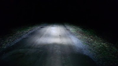

Klingt in der Tat seltsam, bitte mal mit den manuellen Modies schauen, ob sie grundsätzlich funktioniert.Ansich haben die Sensoren hinten kein Problem Dunkelheit zu erkennen, da gibt es typischerweise keine Probleme.Es kann auch kein Software Problem sein, dann hätten wir das schon öfter gehört. Ist eventuell irgendwas hinten vor den Sensoren, auf dass sie Dunkelheit nicht richtig erkennen, das sind die 2 weissen Knubbel auf dem hinteren Deckel. Ich hab die M 99 Mini ja noch nie leuchten sehen ( wir geben ungern Geld für so was aus ) , wie ist denn die SL im Vergleich, dass die SL kein Fernlicht hat, ist klar, aber das Abblendlicht ?

Die mini leuchtet breiter aus, ist aber insgesamt schwächer.
M99 mini pro
