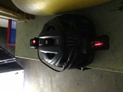

War bei 1° mit Piko und Wilma im Wald unterwegs. Da es eine knapp 90minütige Tour werden sollte, habe ich die Lampen in hohen Leuchtstufen betrieben. Es waren einige Abfahrten mit bis zu 40km/h dabei (Windchill).
Bei einer angezeigten Akkukapazität von 80% meldet die Wilmarotes Backlight
Die Piko meldet (siehe Bild) bei 90% (schwer zu erkennen, aber die oberste LED leuchtet nicht) kam auch hier das rote Warnlicht.
Beide Lampen haben anschließend noch im mittleren Bereich bis 30% (Wilma) und 80% (Piko) geleuchtet. Aber mcih verunsichert das. Hat der Lampenkopf recht, dann wird's bald dunkel. hat der Akku recht, dann kann ich noch entspannt weiter fahren.
Vermute mal, das es dem Akku recht kalt wurde. Gepaart mit den höheren Strömen hat er wahrscheinlich sehr früh gewarnt.
Wie sind eure Erfahrungen bei diesen Temperaturen?
Hinweis: Beide Akkus waren randvoll.

Hey microbat,
danke für deine ausführliche Antwort. Was die Wilma anbelangt, so war die rote (1.) Akkuwarnung zwar relativ früh, aber in Relation zur angeforderten Leistung auch wieder nachvollziehbar.
Das die Piko schon bei 10% entnommener Leistung "rot" anzeigt, ist mir schleierhaft. Allerdings kann ich sagen, das die Anzeigen am den SC-Akkus gut waren.
Sowohl der Lampenkopf als auch die sc-Anzeige holen sich die Werte ja vom Akku. Denke ich falsch wenn ich schreibe das die Backlightanzeigen nur eine andere Darstellungsart wie die SC-Anzeige ist?
Was meinst Du mit "Kalibrierung beider Anzeigen"? Wolf hat einmal im Forum geschrieben, dass die aktuellen Akkus nicht mehr kalibriert werden müssten, empfohlen wird das entladen/laden des Akkus am charger one. Und am Lampenkopf kann ich nichts kalibrieren, höchstens ein Reset durchführen.

Wilma: falls der Akku etwas älter und durch die Kälte einigermaßen „träge“ und die Wilma auf „frühe Akku Warnung“ und nicht auf den entsprechenden Akku eingestellt ist, dann kann sowas passieren.
Piko: an der Piko kann man eine frühe oder späte Akku Warnung einstellen, aber nicht welcher Akku angeschlossen ist.
Ansonsten... Kälte und Alter usw...
Die SC Anzeige teilt die anliegenden Volt mit und interpretiert daraus einen „Füllstand“.
Die Lampe erledigt beim anschließen vom Akku unter Last einen Selbsttest und „stellt fest“ welche Spannung anliegt.
Desweiteren (und sofern ich mich korrekt erinnere) wird die entnommene Leistung korreliert und entsprechend der eingestellten Akkuwarnstufe und des eingestellten Akkus (falls vorhanden) die Warnstufen angezeigt.
Beide „Messungen“ liefern ein Unterschiedliches Ergebnis und sollen dem Benutzer unterstützten.
Diese „Messungen“ sind nicht aufeinander abgestimmt - im Sinne von kalibriert.
Eine / Die App bekommt via Bluetooth die „Messung“ von der Lampe.
„Messung“ deshalb in „“, weil es keine „echte“ Messung im Sinne der Elektrotechnik ist.
Es soll den Benutzer unterstützen...

Nur so Bemerkung: Bei einem Akku mit Windchill zu argumentieren ist fehl am Platz. Ein Akku hat kein "Gefühl". Bei 1 Grad Aussentemperatur kann der Akku nun mal nicht kälter als 1 Grad werden, ausser er ist nass und die Luftfeuchtigkeit sehr tief (und selbst dann handelt es sich nur um wenige Grad, welche durch die entstehende Wärme bei der Entladung kompensiert werden dürfte).
Mich dünken die wiedersprüchlichen Informationen sehr komisch, bei meiner Wilma hatte ich diese Diskrepanz noch nie (und gehe den ganzen Winter durch fahren, auch bei -10 Grad).
