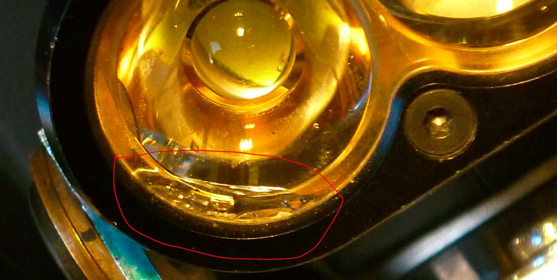

Mir ist schon vor längerer Zeit aufgefallen dass an der Linse meiner Piko irgendetwas anders ist seitdem
ich sie aus der Reparatur zurückhabe, das war mir damals schon aufgefallen, habe mir nichts dabei gedacht.
Jetzt würde ich aber schon gerne wissen ob das Normal ist?
Hier sind ein paar Bilder von der Piko:
Gruß, Tom

Beiträge: 2002
Re: Neue Piko 7 macht nur Probleme.
Beitrag von microbat » 06.08.2016, 19:15
Nee das gehört nicht dort hin.
Falls es stört, einsenden...

Beiträge: 204
Lupine Piko X
Beitrag von Teelicht » 14.08.2016, 08:55
Du scheinst ja richtig Pech zu haben mit deiner Piko, wenn ich mir deinen Leidensweg so anschaue.
Aber was ist das da im Inneren bei der Linse ?

Beitrag von thinkpad » 14.08.2016, 10:06
Ich habe mir das eben mal mit einer Lupe angesehen und es sieht aus wie ein Riss. Werde
die Piko wohl am Dienstag zu Lupine schicken, ich muss eh noch eine Bestellung bei Lupine
Tätigen...
