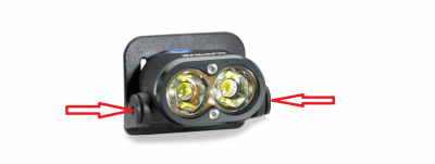

Moin Moin,
kann mir jemand sagen, wie ich meine Lupine Piko U3 aus der Halterung bekommen?
An der Seite finde ich keine Schrauben
Besten Dank!

Hallo Pikobesitzer.
Rechts und links des lampengehäuses sind je eine Schraube.
Du brauchst aber eine kleinen Inbusschlüssel.
Ich hoffe Dir damit geholfen zu haben.
Gruß Shadow

von microbat » 14.05.2012, 19:04
Hallo bonzo,
es passt der Imbus-schlüssel der Größe 3
(Innensechskant - KEIN Torx!)
Die Schrauben sind im oberen Bereich der Innensechskant-fassung rund und
wenn der 3er Imbus gerade in die Fassung gesteckt wird dann greift er...

von bonzoo » 14.05.2012, 20:33
Besten Dank. Nun hat es geklappt
