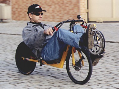

anschauungs Beispiel - Bild zeigt den Sergio von ZOX Bikes
