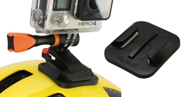

Ich möchte mein SL-AF über eine Halterung auf den Streamer meines Liegevelos anbringen.
Ein Streamer ist diese durchsichtige Plastikhaube aus PETG.
https://www.hpvelotechnik.com/de/liege ... g-fahrrad/
Ich stell mir das so vor, dass ich auf der Plastikhaube mit stakem zweiseitigen Klebeband so eine Art von Befestigung anbringe
https://www.slashcam.de/images/news/Ro ... 8_PIC1.jpg
Wie kann ich dann an sowas ähnlichem möglichst flach eine der üblichen Lupine Lampenhalterungen anbringen?
https://www.lupine-shop.com/Ersatzteil ... AF/Halter/
Danke!
