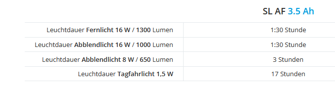

Die SL AF kann mit 5/10/12 (W), 5/10/16 (W) oder 8/16/16 (W) betrieben werden (jeweils ged. ABL/ABL/FL). Werkszustand ist 5/10/16 W. Das steht so auch in der Anleitung, auf Seite 7...
levoworks hat geschrieben: ↑
15.09.2024, 19:28
Auf der Homepage wird aber mit 1000 Lumen Abblendlich gesprochen.
oder wurden Änderungen an den Werkseinstellungen vorgenommen.
ja, auf Userwunsch hier im Forum wurde noch kurz vor Release die 10/5W Abblendstufen hinzugefügt. Das wurde dann als Werkstandard gesetzt. Die allererste Anleitung, noch ohne die 10/5W Stufe, hatte auch noch die 16W Abblendlicht bei den technischen Daten. Anleitung und Homepage sind also nicht simultan.
Die Homepage zeigt die Lumenwerte für die Einstellung 8/16/16:
Homepage SL AF.PNG (9.85 KiB) 356122 mal betrachtet
die Anleitung die Werte für den Standardeinstellung ab Werk (5/10/16) (den Snapshot hast Du ja schon gepostet)
Idealerweise würden sowohl die Homepage als auch die Anleitung die Lumenwerte für alle Leistungsstufen der SL AF anzeigen...
