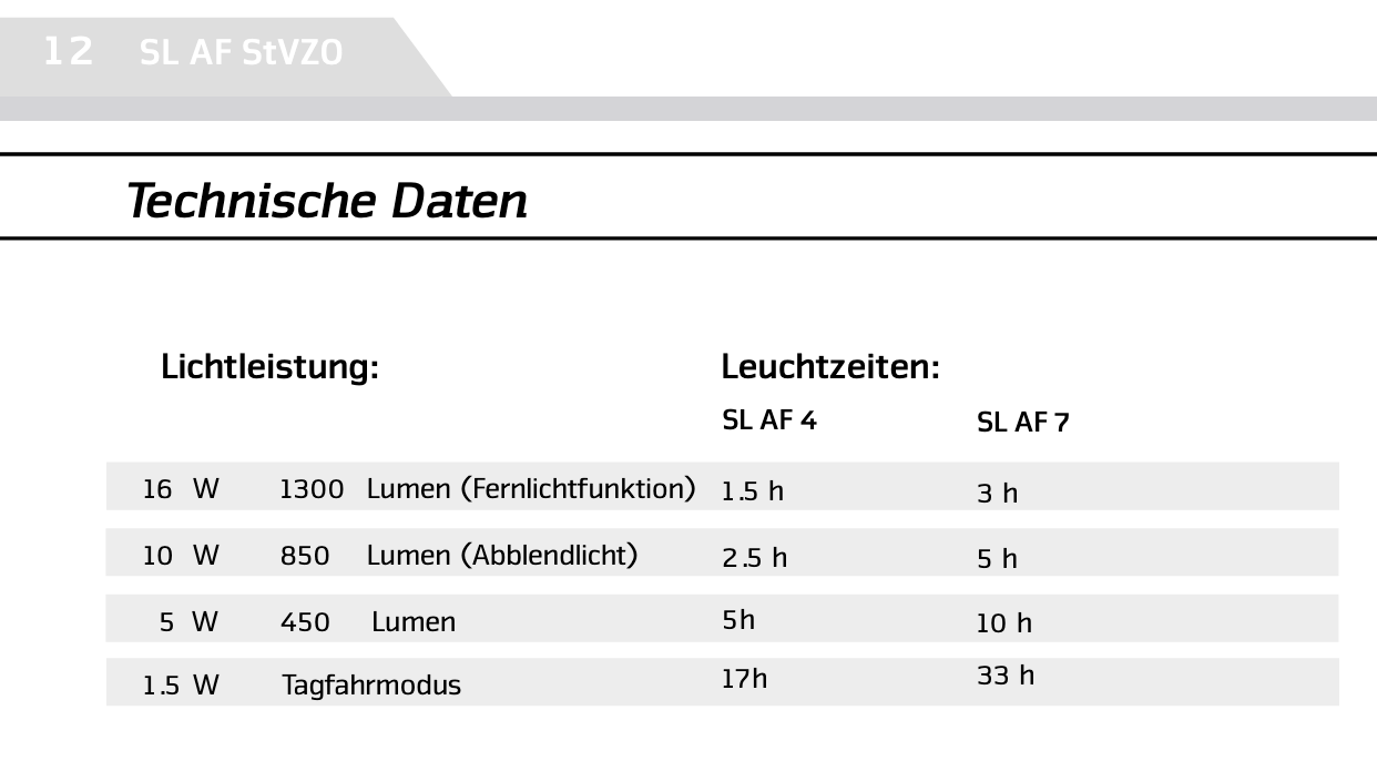

Zudem steht konkret in der Anleitung zum Werkszustand:
16W Aufblendlicht 1300 Lumen
10W Abblendlicht 850 Lumen
Auf der Homepage wird aber mit 1000 Lumen Abblendlich gesprochen.
Und auch hier ging es mir eher darum, haben die Lampen ein Leistungsupdate erfahren
oder wurden Änderungen an den Werkseinstellungen vorgenommen.
Das nicht alle Leistungsdaten angegeben werden ist mir bewusst.

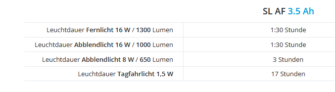

Die Homepage zeigt die Lumenwerte für die Einstellung 8/16/16:
Homepage SL AF.PNG (9.85 KiB) 356105 mal betrachtet
die Anleitung die Werte für den Standardeinstellung ab Werk (5/10/16) (den Snapshot hast Du ja schon gepostet)
