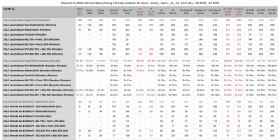

LUPINE Fahrradlampen mit Akku (ext./int.) Übersicht,
insbesondere Leuchtdauer von:
- SL/A
- SL AF
- SL Nano
- SL Mono
- SL Grano
- SL AX 2020
- SL Mini Max
- SL AX 2023
Eine Darstellung/Auflistung aus der jeder herauslesen/ -finden kann was er benötigt.
Anmerkungen:
- Die Quellen der Angaben sind weitestgehend LUPINE Webseite, Shop-Seiten, Forum. Falls Fehler entdeckt werden, bitte Info, ich korrigiere die Liste umgehend.
- Im Bereich der StVZO hat das Tagfahrlicht aussschliesslich den Zweck "Gesehen zu werden"
Es darf nur Tagsüber benutzt werden. Bei Beginn der Dämmerung, oder bei einsetzender schlechter Sicht muss das Abblendlicht benutzt werden!
Somit ist das Tagfahrlicht an einer Fahrradlampe KEIN Leuchtmodus in dem Sinn damit auch nach Beginn der Dämmerung zu fahren.
Zulässig sind ab Beginn der Dämmerung nur Abblendlicht/ Fernlicht.
Wer dennoch nur das TFL in der Dämmerung, oder gar Nachts nutzt riskiert Bußgeld, Punkte in Flensburg, und im Schadensfall Regressansprüche.
Ob es Sinnvoll ist nur mit TFL in der Nacht zu fahren, kann man ja leicht ausprobieren. Die Mindestanforderung der Zulassungsbehörde an die Leuchtkraft einer Lampe erkennt man an den LUPINE Einstellungen ECO-Abblendlicht. Darunter wäre die Lampe unzulässig.
- Die Angaben der Leuchtdauer, oder wie weit man damit fahren kann, sind ohne Berücksichtigung von Temperatur (Winterzeit, Akkupower geringer), Reserve (falls unbekannte Strecke, sich Verfahren, etc.). Bei Auswahl, Kaufentscheidung, nicht auf Kante nähen, sondern etwas Puffer einkalkulieren.
- 30 Kilometer, länger sollte die Strecke bei Dunkelheit, schlechtem Wetter, bei den kleinen LUPINE Stand-Alone SLs nicht sein um mit Sicherheit gebendem sattem Abblendlicht fahren zu können. Bei den "Grossen" spätestens ab SL MiniMax und SL AX ist dann schon eher nur noch die eigene Fitness das Limit.
Mit einer App (iOS/Android) konfigurierbar sind nur die Modelle SL Mini Max AF und SL AX 2023, sowie ab Werk die SL AX 2020, nach dem 15.10.2021. Frühere Modelle der SL AX 2020 konnten/können zum Preis von 50 € "App-ready" nachgerüstet werden.
Bedienung der Lampe am Lampenkopf (Remote am Lenker nicht notwendig) ist bei allen Lampen, mit Ausnahme von SL Nano AF und SL AX, möglich.

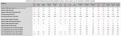

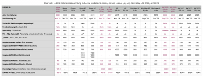

Allgemeine Angaben:
Angaben zu Akku und Lampenleistung:
Angaben zu Leuchtdauer, in Zeiteinheiten, in Strecke bei Ø 20 Km/h:

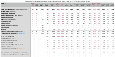

Angaben zum Gewicht:
Preise:
Übersicht LUPINE Fahrrad-Lampen mit Akku, SL: Mono, Grano, Nano AF, /A, AF, Mini Max AF, AX 2020, AX 2023

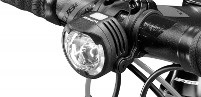

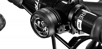

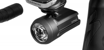

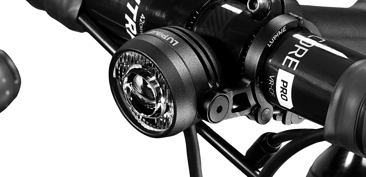

Lupine SL/A (Die erste StVZO Lampe von LUPINE)
LUPINE SL AF
LUPINE SL Nano AF
LUPINE SL Mono
LUPINE SL Grano
LUPINE SL AF
LUPINE SL Nano AF
LUPINE SL Mono
LUPINE SL Grano

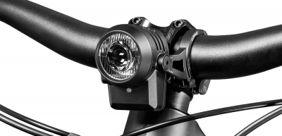

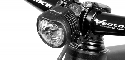

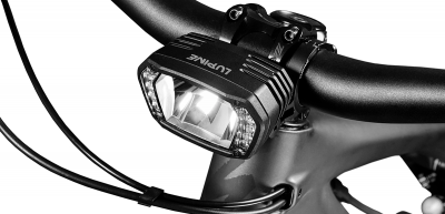

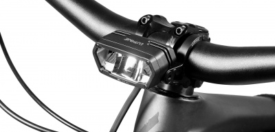

LUPINE SL Mini Max AF
LUPINE SL AX
LUPINE SL AX
