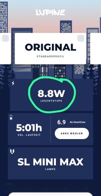

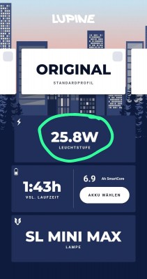

Mit Live Anzeige meine ich die Leistungsanzeige in der App:
Leistung Fernlicht mit 6x Blinken Werkseinstellung
Leistung Abblendlicht per 6x Blinken Werkseinstellung
Das sind die Leistungen die die App anzeigt wenn man per 6x Blinken die Werkseinstellungen wiederhergestellt hat.
Genau, nur wenn man die manuelle Konfiguration per Taster an der Lampe macht hat man die volle Leistung, sobald man etwas mit der App konfiguriert hat man die oben beschriebenen ungewollten Leistungsreduktionen.
