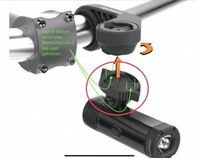

Ich denke, dass dies hier ein Ansatz sein könne https://www.rennrad-news.de/forum/prox ... c5e4ef09a0
Die Bike Seitige Befestigung könnte sowas sein:
https://www.amazon.de/CNC-Fahrradcompu ... J5J77&th=1
Die Lupine Leuchte würde an dem „Zwischenteil im roten Kreis“ (nich an der GoPro Halterung) befestigt und kann so einfach durch einen 90 Grad Umdrehung an- und ab genommen werden.
Unter welchem Stichwort findet man so ein Teil bei Google?
brauch ich sowas?
https://www.amazon.de/gp/product/B0BG4 ... DYS9&psc=1
Kommt so ein Teil mit dem Gewicht einer SL AX zurecht?
Ich hab auf deiner Grundlage etwas weiter überlegt.
brauch ich sowas?
Weder bei Garmin, noch sonst irgendwo, konnte ich ein Datenblatt finden welches zur Tragfähigkeit "Erleuchtung" gewährt.
LF! Du sorgst Dich um Deine SL AX (Diebstahl).
Mein vorheriger Post mit Hinweis auf das NVG System bezog die Sorge um Beschädigung d/einer Lampe mit ein.
Entsinne ich mich richtig, dann hast Du neben einem Liegerad u.a. auch ein "fettes E-Bike" mit dem Du sicherlich dann ggf. ordentlich um die Ecken blockerst.
Aus den 160 Gramm der SL AX wird bei Schlaglöchern, oder im Gelände, bestimmt mal schnell 1 KG (mein laienhaftes Gefühl), also 1 Pack Milch, und bei der von Dir aufgezeigten "Lösung" von Garmin kommt noch ein Pendelmoment dazu.
(Die von Garmin im Bild gezeigte Lampe UT 800 gibt Garmin mit 140 Gramm an.)
Angaben zur möglichen Last am Garmin-Mount gibt es nicht, was man jedoch wissen kann ist, dass das komplette Gewicht/ die Belastung an 2 sehr kleinen Bereichen aus Kunststoff hängt.
Und deren Qualität, Ausführung, Belastbarkeit ist entscheidend.
(Ich habe mich aufgrund eines eigenen Projekts (DIY), das ich seit etwa 6 Monaten teste und noch davon berichten werde, in diese "Materie" reingekniet. Die Garmin Mounts sind eigentlich die hochwertigsten in ihrer Machart. Da kommt auch Wahoo nicht mit. Auch nicht die Einsätze von K-Edge und K-Edge greift 60, 70 € für einen Halter ab, schon gar nicht der ganze sonstige Pfusch z.B. bei Amazon.
Lediglich die Halteplatte die bei dem erwähnten Topeak UTF mit beiliegt schätze ich als noch stabiler und wertiger als das Garmin-Orginal ein.
(Ich habe hier für locker 150 € unzählige Mounts liegen.))
Im Bild markiert siehst Du die alles entscheidenden (und haltenden) Bereiche. Die "Messer" (männliche Seite), z.B. an einem Garmin Edge, Wahoo, etc. sind selbst mal nicht so "mausig" (wenngleich Garmin beim neuen Grossen Edge diese nun aus Metall fertigt, weshalb wohl?)
Der schwächste Bereich sind die zwei kleinen Bögen die sich über den Messern befinden wenn "verriegelt" ist.
Nur je ein kleines Kunststoffstück mit etwa 1 cm Länge und 1 Millimeter Dicke. Und da kommt es noch darauf an wie hochwertig dieser Kunststoff ist.
Wenn Du das versuchen möchtest, kaufe nur das Original und keinen billigen Nachbau! Da kannst Du bei 40 € Einsatz nicht viel kaputt machen. Ich empfehle Dir jedoch für den Anfang noch eine kleine Halteschlaufe an der SL AX zu befestigen bis Du nach einiger Zeit Deiner Konstruktion trauen kannst. Dann kann Deiner SL AX auf keinen Fall Schaden widerfahren.

Nein
Dann könnte diese Art von Verschluss auch nicht funktionieren, denn diese kleinen Laschen mit kleinen Keilen darauf müssen Federn können, damit die Verriegelung klappt.
Es gibt Gehäuse aus Alu, der Einsatz ist immer nur aus Kunststoff und somit Schwachstelle. Deshalb kann man solche Einsätze meist auch nachkaufen.
Nein

Nachtrag
Habe mir noch mal das Thema, Bilder, was geschrieben wurde angesehen.
Bei der Verbindung im Bild sind die Kunststoffteile nicht flexibel/federnd,
da männlich und weiblich aufeinandergesetzt werden und dann (anders als sonst)
der Ring um 90 Grad verdreht wird und dieser dann beide Teile aufeinander presst.
Somit könnte/ dürfte diese Lösung (Lampe unten anhängen) stabil genug sein, trotz Kunststoff.
Die Garmin-Lampe ist nur um 20 Gramm leichter als die SL AX, 140/160 Gramm.
Diese Halterung wurde hier schon mal "besprochen", kannst Du Dir ja mal durchlesen.
Ich denke diese Lösung könntest Du mal testen, Fangseilchen nicht vergessen.
viewtopic.php?f=8&t=7539
