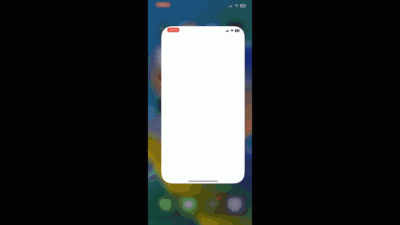

Habe gerade mal probiert (iOS):
1- Original-Profil dupliziert (nennt sich dann automatisch Original 2, könnte man ja umbenennen)
2- ABL auf 6 Watt geändert
3- FLF auf 16 Watt geändert
4- Rechts Oben auf das Häkchen getippt
5- Im darauf folgenden Dialogfenster auf Speichern getippt
6- Bei der weissen Kachel (Original 2) rechts Oben in das kleine graue Kästchen getippt
7- Die MiniMax zuckt ein paar Mal mit ihrem Licht
8- Die neue Einstellung (Original 2) wurde gesichert
Was mir auffällt, Kleinigkeit/en ...
Beim Übertragen der gewünschten Einstellung/ Kachel (Punkt 6 in meiner Liste) drehen sich die "Update"-Kreise bei allen Kacheln/ bestehenden Konfigurationen. (Weshalb nicht nur bei der ausgewählten?)
Danach erscheint der Haken, weiss auf Violett/Orangem Farbverlauf (was n dass für ne Farb-Kombi, irgend ein Lieblingseis? :D ).
Vielleicht wäre ein grün hinterlegtes Kästchen "eindeutiger" ?!?
Die Aufreihung der Kacheln ist vermutlich nach "Neuester" (kommt zuerst) sortiert.
Nun steht dann da Original 2, Original, Eco 1, Eco 2, auch wenn ich wieder die Original aktiviert habe.
Irgendwie würde ich die "Aktivierte" an erster Stelle anzeigen.
Nachtrag ... Geänderte Profile benenne ich mit Info/Angaben meiner Auswahl.
Also bei dem obigen Beispiel dann vielleicht Eco 3 A6 F16, oder so.
Vielleicht könnte der App-Entwickler das hinbekommen, die ausgewählten Werte unterhalb des Profilnamens mit kleinerer Schrift darzustellen?!

Re: SL Mini Max AF - App findet sie nicht?
Beitrag von Moof.It » 23.09.2023, 10:11
3.8 MB GIF

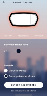

Bevor ich bei der MiniMax zuschlage: Kann man in der App auch die Lichtautomatik deaktivieren? Also so wie über den Taster bei der SL AF?
Ich möchte das Tagfahrlicht nicht haben und selbst entscheiden, wann ich das Licht anschalte und wann nicht.
Habe dazu nirgendsnicht etwas darüber gefunden...
Grüße von: Mir :D
Beitrag von Moof.It » 28.09.2023, 19:07
Drahteselzüchter hat geschrieben:
28.09.2023, 14:34
Falls Du Dich auf "6x Aufleuchten..." SL AF Bedienungsanleitung, Seite 7
https://www.lupine.de/files/manuals/202 ... en_web.pdf
beziehst:
Bei der SL MiniMax AF ist in der Bedienungsanleitung diese Option nicht vermerkt. (auch Seite 7)
https://www.lupine.de/files/manuals/web ... x_af-2.pdf
Aber in der App gibt es die Option die Sensorik auf manuellen Modus zu stellen.
Allerdings, anders als die SL AF die beim Verbinden mit dem Akku zwar kurz aufleuchtet und dann ausgeschaltet bleibt,
also Aktivierung erst durch Tastendruck auf Remote, oder an der Lampe,
schaltet die SL MiniMax AF, ebenso wie z.B. die SL AX, beim Verbinden mit dem Akku sofort ein.
Du müsstest sie dann durch einen Tastendruck erst wieder ausschalten.
