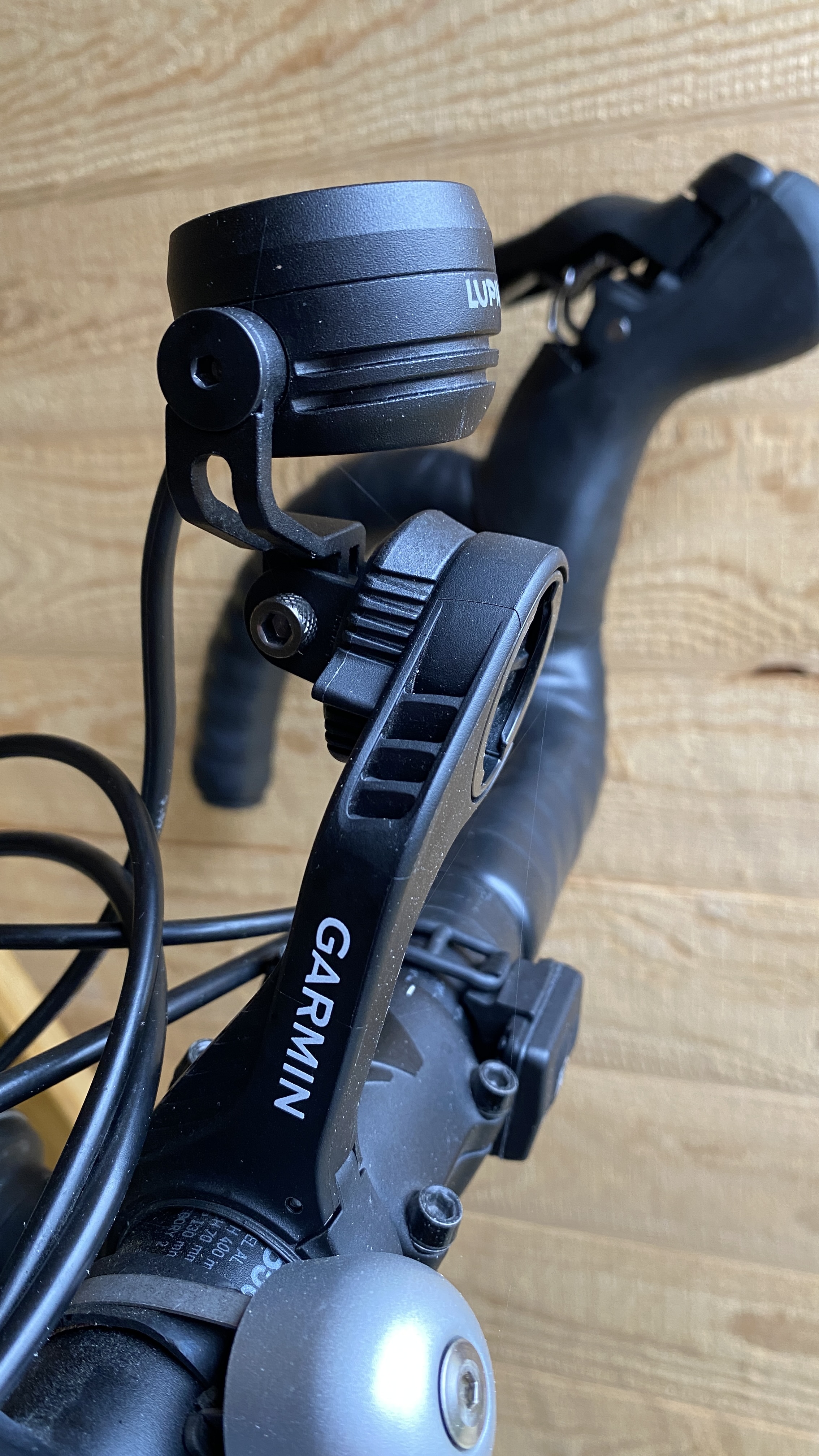

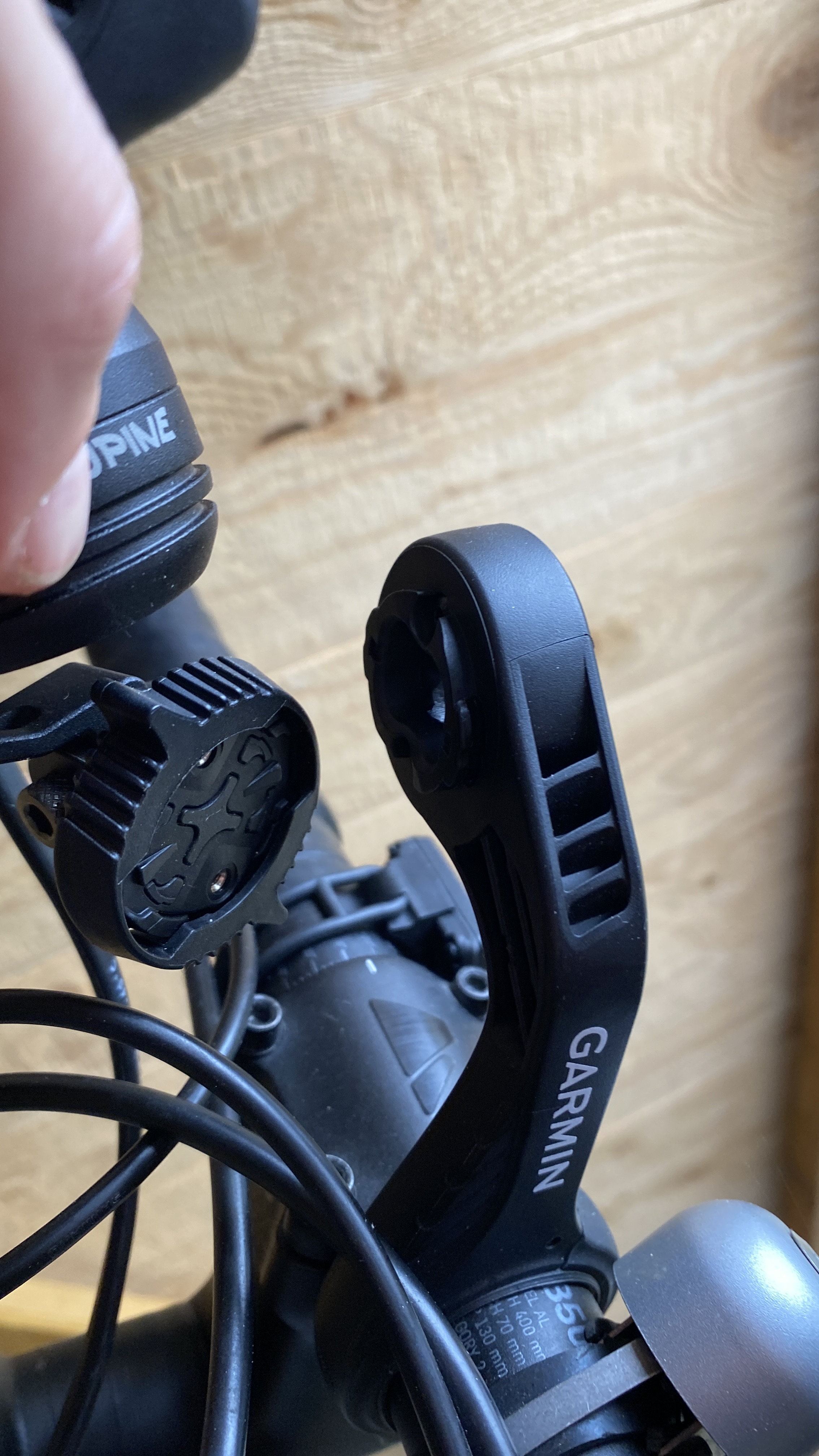

Servus,
mich hat das gleiche Problem beschäftigt, nur für den Garmin Edge.
Ich habe mittlerweile den mitgelieferten Garmin Aero Mount, mit der Aufnahme auf der Unterseite, im Einsatz.
Dort kann man den Garmin Gopro Halterungs-Adapter mit einer Vierteldrehung montieren, quasi Analog zum Edge/Roam.
Am Garmin Halterungsadapter(GoPro Standard) habe ich den Lupine GoPro Adapter mit meiner SL AF, bei der Freundin die Nano AF nach gleichem Prinzip montiert. (De-)Montage der Lampe dauert 3 Sek und die Lampe ist wiederholgenau "gleich" ausgerichtet. Egal ob mit oder ohne Roam/Edge.
Da der Wahoo Mount ja ziemlich ähnlich ist zum Garmin (gedreht und minimal andere Geometrie) kann man denke ich entweder den eingeschraubten Garmin Einsatz 90°(?) drehen oder durch einen Wahoo Einsatz ersetzen.
Siehe auch Bilder.
Den Garmin Aero Mount habe ich an allen Rädern(mit 31,8mm Lenker) und kann so die Lampe frei nach Bedarf schnell tauschen. Dazu muss natürlich der Aero Mount je Rad so eingestellt werden, dass die eine Lampe samt GoPro Adapter für das jeweilige Rad passend leichtet. Geht bei mir so fürs Rennrad, Gravel und MTB.

Die Idee ist ja genial! Wie lange fahrt Ihr das schon so? Ich meine wegen der Dauerhaftigkeit aufgrund der Plastikverbindung?

Beitrag von Gschaftler » 10.10.2022, 17:16
Danke für die Blumen! Bin auch adäquat stolz auf meine Lösung :)
ca. 5000km.
Bislang ist das trotz Kunststoff gut, kein Verschleiß erkennbar. Ich denke aber, dass es sich hierbei um "fancy" Kunststoff mit Additiven handelt (GF o.ä.).
Der Garmin Aero Mount sitzt felsenfest. Der Dreh-Adapter könnte von den Toleranzen her für meinen Geschmack noch etwas "satter" rasten.
Vielleicht inspiriert meine Lösung ja Lupine für die genannte Problemstellung was für die Ewigkeit aus Alu anzubieten.
@Wolf, wäre super wenn man bei euren Sets die Schnellspanner auch raus konfigurieren kann. Ich denke ich bin nicht der einzige der die nicht braucht. Auch im Sinne der Ressourcenschonung.
