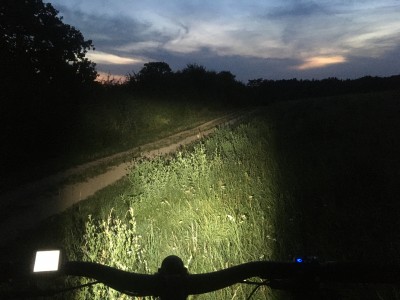

Beitrag von Wolf » 12.08.2020, 21:07
ich bin jetzt die letzte Abnahmerunde mit der noch mal modifizierten Linse gefahren, wie immer alles dabei, singletrails, Schotterpisten, normale Strassen, Radwege .... Ich bin nicht unzufrieden, die Zulassung ist durch, die Lichtverteilung ist noch mal besser als im Leuchtvergleich. Okay, auf sehr engen Singletrails ist mir die SLF und auch die SLX lieber, einfach doch sehr viel breiter. Auf Schotterpisten, Radwegen und auf Strassen gefällt mir die Nano dann besser als die SLF, mit 115 Lux im Fernlicht einfach mehr Reichweite, auch bei 60 km/h fühle ich mich wohl. Okay, ich würde die SLX nehmen, aber man muss ja die Realitäten dann sehen, die Nano kostet mit Fernlicht unter 200€ und ich muss alle unsere Lampen ja nicht kaufen, Kurzum, ich kenne unter 200 € nichts Besseres und ich kenne alle Lampen unserer Marktbegleiter. Da bin ich dann mal sehr entspannt, das wird gut. Grüsse Wolf

Beitrag von m01m01 » 13.08.2020, 09:19
es wäre ungewöhnlich, wenn die Nano eine bessere Ausleuchtung hätte als die SLX - Ihr macht das genau richtig! :clap: Kuckt Euch mal an, was auch an teueren Fahrrädern diesseits von Bumms, explodierter Sonne etc. verbaut wird. Bei manchen (auch nicht günstigen) Lampen findet man da erschreckenden Murks vor, konzeptionell wie qualitativ. Alleine Langlebigkeit bzw. „Lupine-Standard“ ist daher schon Kaufargument genug.

Beitrag von Jöckenbömmel » 13.08.2020, 19:46
Wolf hat geschrieben:
12.08.2020, 21:07
ich bin jetzt die letzte Abnahmerunde mit der noch mal modifizierten Linse gefahren, wie immer alles dabei, singletrails, Schotterpisten, ...
Wurde die Fernlichtausleuchtung im Vorfeldbereich noch einmal optimiert? Orientiere mich an euren Ausleuchtungsbildern. Mehr "Birne" wäre auf STs und SPs gut. :)
Re: SL Nano
Beitrag von Wolf » 14.08.2020, 07:23
Ja, der Bereich zw. Abblendlicht und Fernlicht wurde optimiert, auch die Farbhomogenität wurde noch mal besser. Grüsse Wolf
