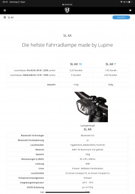

Benutze seit erscheinen die SL A7 und bin sehr zufrieden damit. Vor allem der Taster am Lampenkopf mit Kapazitätsanzeige des Akkus finde ich klasse(schade das dieser weggefallen ist). Nun möchte ich zur SL AX10 wechseln da die Laufzeiten durch die Effizienteren LED besser sind bei wesentlich mehr Licht(wenn sie erscheint am 15.Spetember). Da ich teils Stadt teils Industriegebiet fahre war das Fernlicht nicht zwingend nötig. Deshalb interessieren mich die Daten des Abblendlichts am meisten. Im Vergleich zwischen SL AF und SL AX bin ich leider etwas verwirrt da die Technischen Daten auf der Homepage und die im Leuchtvergleich mit der in der Anleitung nicht zusammenstimmen ? Könntest du mir bitte sagen welche stimmen ?
Ob die LEDs deutlich effizienter sind, wage ich zu bezweifeln. Die Optik (Reflektor gegenüber zwei aspährischen Linsen) ist aber deutlich effizienter und mehr LEDs werden zur Lichterzeugung genutzt (das Tagfahrlicht leuchtet auch im ABL leicht mit, wenn ich das Video richtig verstande habe). Ist aber auch egal, im Endeffekt landen mehr Lumen auf der Straße...

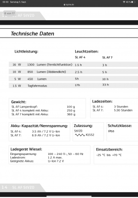

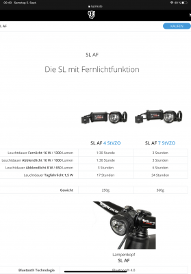

Der Leuchtvergleich der SL AX wurde mit einer Vorserienversion gemacht, die mit 18 W Abblendlicht programmiert war (siehe "sneak preview" der Anleitung), bei den technischen Details und beim Leuchtvergleich sind also nicht die aktuellen Daten gelistet, die stehen bisher nur in der aktuellen Anleitung zur AX.
Bei der AF ist das anders, die Daten sind ergänzend. Die AF kann mit 5 und 10W Abblendlicht betrieben werden oder mit 8 und 16W. Die Daten zu ersteren stehen in der Anleitung, die Daten zu letzteren auf der Homepage. Die 12W Fernlichtstufe der AF konnte man sich aus den (älteren) E-Bikeversionen erschließen (1100 lm). Abblendlicht der AF: 5W 450m lm, 8W 650 lm 10W 850 lm 16W 1000 lm
Um das Abblendlicht der AF und der AX wirklich vergleichen zu können, bräuchte man neben Lumen noch die Luxzahlen im hellsten Spot beim Abblendlicht in den verschiedenen Stufen. Aber die Daten rückt Lupine bisher nicht raus. Nur für 9W Abblendlicht der SLX sind hier im Forum 90 lux genannt....

Das was ich oben schrieb bezog sich auf die SL AX, dort leuchten die LEDs fürs Tagfahrlicht im Abblendlicht leicht mit (Quelle), d.h. es sind im Abblendlicht mehr LEDs im Einsatz als bei der SL(F) und damit ist das ganze lumentechnisch per se effizientier.

Laut deiner Aussage stimmen die 1300 Lumen Abblendlicht der SL AX in der Anleitung ?
ob der Wert stimmt, weiß ich nicht, ich hab ja die Messung nicht gemacht :mrgreen: Aber sagen wir so, 1300 lm aus 14W klingt deutlich realistischer als 1600 lm aus 14W (weil das laut Datenblatt der LEDs schon recht unwahrscheinlich ist). Also 14W = 1300 lm und 18W = 1600 lm.
Die unter "technische Daten" angegebene Laufzeit der SL AX 7 im Abblendlicht ist auch noch falsch, da wird immer noch mit 18 W gerechnet (50 WH/ 2,75h = 18W), also hier auch den Werten aus der Anleitung trauen.
