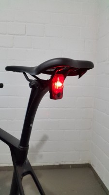

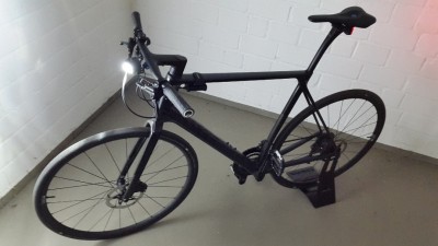

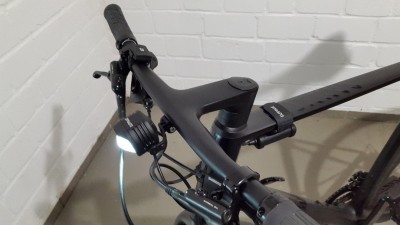

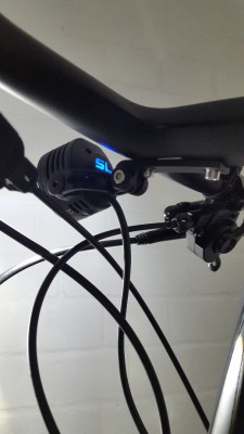

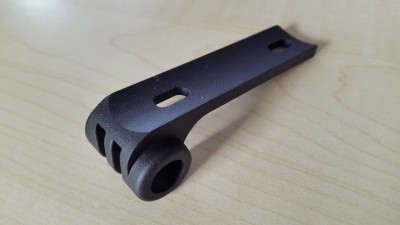

moechte mich an dieser Stelle noch einmal ganz herzlich bei Herrn Koch und
dem Rest vom Lupine Team fuer ihre Unterstuetzung bedanken !
Nach dem ich keinen passenden, schlichten Halter fuer die SL AF am Canyon
CP04 Lenker gefunden habe, habe ich versucht mit Hilfe eines Kollegen einen
selbst zu drucken. Das Ergebnis war aber recht bescheiden und das uns zur
Verfuegung stehende Druckmaterial recht sproede und bruechig. Ein Prototyp
ist mir auch waehrend der Fahrt gebrochen.
Ich hatte darauf hin mal bei Lupine nachgefragt, ob da vielleicht nicht In-
teresse besteht einen professionellen Halter fuer diese Art Lenker heraus-
zubringen und meine Leidensgeschichte erzaehlt.
Herr Koch war dann so super drauf und hat mir angeboten einen in profes-
sioneller Qualitaet zu produzieren.
Ich bin begeistert und hier mal das Ergebnis in Bildern.
Gruss
Ralf

Re: Lupine SL AF und Rotlicht am Canyon Roadlite CF9
Das Canyon gefällt mir in der Tat ausnehmend gut, deshalb war es mit eine Freude hierfür einen Halter zu drucken. Grüsse Wolf
super geworden
kann man den Halter kaufen?
nicht wirklich, der wäre viel zu teuer, drucken, auszwicken, schleifen, UV härten, sandstrahlen und lackieren. Grüsse Wolf

Sieht mega aus!
Aber dein Fahrrad ist ja mal mega!
Der Halter vorne sieht super aus!!
