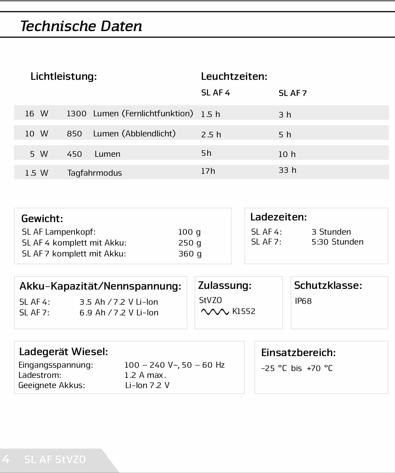

Re: Lupine Akku
Beitrag von Erleuchteter » 26.01.2019, 17:21
Hallo Joseph,
Stand vor ähnlichen Überlegungen. Mir reicht die SL A vollkommen aber ich bin stark am überlegen ob ich nicht auf die SL AF wechsle weil die viel effizientere LED hat. Die Laufzeit ist erheblich länger bei Abblendlicht als bei der SL A.
SLA 7 ist bei 3h SL AF 7 ist bei 5h
Der Eco Modus ist nichts für mich um die Laufzeit zu verlängern
Mir wäre der 13,8Ah Akku zu groß :( lieber einen 3,5Ah im Rucksack als Reserve :mrgreen:
