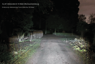

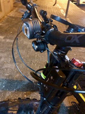

SL/AF und PIKO R gemeinsam benutzt.
Geräte:
SL/AF StVZO /2018 (Werkseinstellung 10 Watt Abblendlicht, 16 Watt Fernlicht)
Schnellspanner, 3,5er FastClick Akku
PIKO R 1500 /2016 im 2-Stufen Modus (1,2 Watt, 15 Watt)
Schnellspanner der Betty, 3,5er FastClick Akku
Nur Remote der SL/AF, PIKO R auch damit verbunden.
Anbauweise:
SL/AF, wie durch Schnellspanner vorgesehen
PIKO R, unterhalb der SL/AF
Gewicht/e:
Gekaufte SL/AF 7 StVZO komplett: 388 Gramm
SL/AF mit 3.5er FastClick und FastClick-Rahmenhalterung
SL/AF: 120 Gramm
3,5er FastClick Akku: 120 Gramm
FastClick Rahmenhalterung: 22 Gramm
PIKO R mit 3.5er FastClick und FastClick-Rahmenhalterung
PIKO R 1500: 85 Gramm
SL/AF Remote: 14 Gramm
Gesamtgewicht dieser SL/AF + PIKO R Konfiguration: 503 Gramm (115 Gramm Mehrgewicht zur SL/AF 7)
Die Verbindung beider Leuchten mit der Remote der SL/AF läuft stabil und tadellos.
Beim Umschalten ist die PIKO R einen Lidschlag langsamer, unerheblich.
Neben dem Plus an Licht, bei Abblendlicht und Fernlicht, steht noch eine weitere Variante zur Verfügung:
Betätigt man den kleinen Taster der Remote, um die Leistung der SL/AF zu reduzieren, schaltet die PIKO R
auf 15 Watt Höchstleistung. Es entsteht eine Art „SPOT-Lichtbild“, da sich ja das Licht der SL/AF zurücknimmt.
(Davon habe ich leider keine Aufnahme gemacht.)
Natürlich geht diese Konfiguration auch wenn man die PIKO R nicht am Bike sondern am Helm einsetzt.
Die PIKO R habe ich ziemlich nach Unten gerichtet, damit sie andere Menschen bei Abblendlicht nicht blendet.
Ich freue mich sehr über das MEHR an Licht und so bleibt die Konfiguration am Bike jetzt in der dunklen Jahreszeit.
Wer schon eine PIKO R besitzt, der braucht nicht mehr machen als die PIKO R in den 2 Stufen Modus zu setzen und sie mit der Remote der SL/AF zu verbinden.
Viel Spass beim Ausprobieren!! :D
Anbei ein paar Bilder...

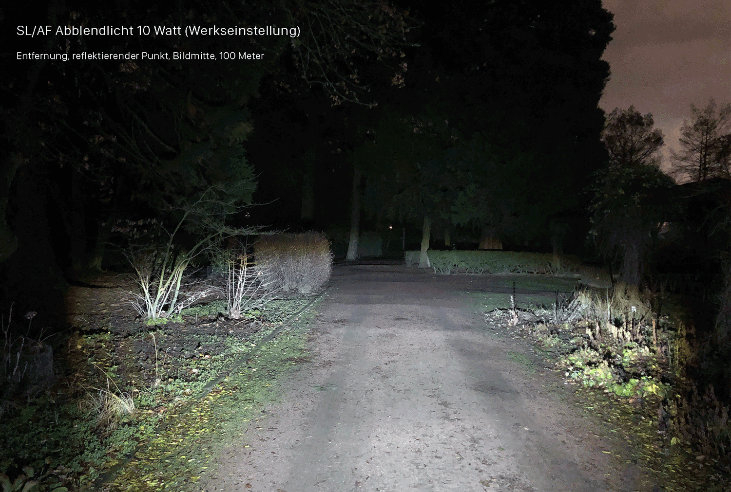

Das ist ein GIF, Abblend-, Fernlicht, mit und ohne PIKO.
Zum Betrachten bitte anklicken.

Hübsch, aber sind die Lichter nicht viel viel viel zu hoch eingestellt, wenn ich mir anschaue, wie weit oben die Bäume (auch nur mit dem StVO-Licht) angeleuchtet werden?

deedee hat geschrieben:Hübsch, aber sind die Lichter nicht viel viel viel zu hoch eingestellt, wenn ich mir anschaue, wie weit oben die Bäume (auch nur mit dem StVO-Licht) angeleuchtet werden?
Ich denke, dass ich mit dem Bike nicht ganz auf einer Waagerechten stand. Ist mir beim Betrachten der Bilder @home dann auch aufgefallen.
Mein Punkt war halt nicht die Distanz, oder wie weit die SL/AF, PIKO jeweils reichen. Davon gibt es auch schon genug Bilder. Sondern wie die Beiden sich ergänzen und wie dann der Lichtteppich vor einem aussieht. :xmas_smile:
Zuletzt geändert von Moof.It am 18.12.2018, 18:14, insgesamt 2-mal geändert.
