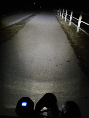

Seit etwa einem Jahr fahre ich im Straßenverkehr mit der SL A und habe im vergangenen Februar wieder einmal versucht, ihre Leuchtstärke und Reichweite fotografisch zu dokumentieren. Das angehängte Foto gibt aber nur einen Eindruck von der Lichtstärke der SL A wieder, die Leuchtweite vermag die Kamera, die die Entfernung zu wenig hell abbildet, nicht realistisch wiederzugeben. Die SL A, die so eingestellt ist, dass keinerlei Blendung des Gegenverkehrs besteht, leuchtet in Wirklichkeit die Strecke bis zum ersten Poller zwischen Radweg und Straße (60 m entfernt) gut aus. Auf dem Foto scheint in der genannten Entfernung schon Dunkelheit zu herrschen.
Natürlich kommt bei höheren Geschwindigkeiten, etwa bei schneller Fahrt bergab, der Wunsch nach einem Fernlicht auf. Ich selbst fühle mich aber auf mir bekannten Straßen bei Geschwindigkeiten von gut 50 km/h noch ganz wohl, auch wenn dann hohe Konzentration angezeigt ist.
