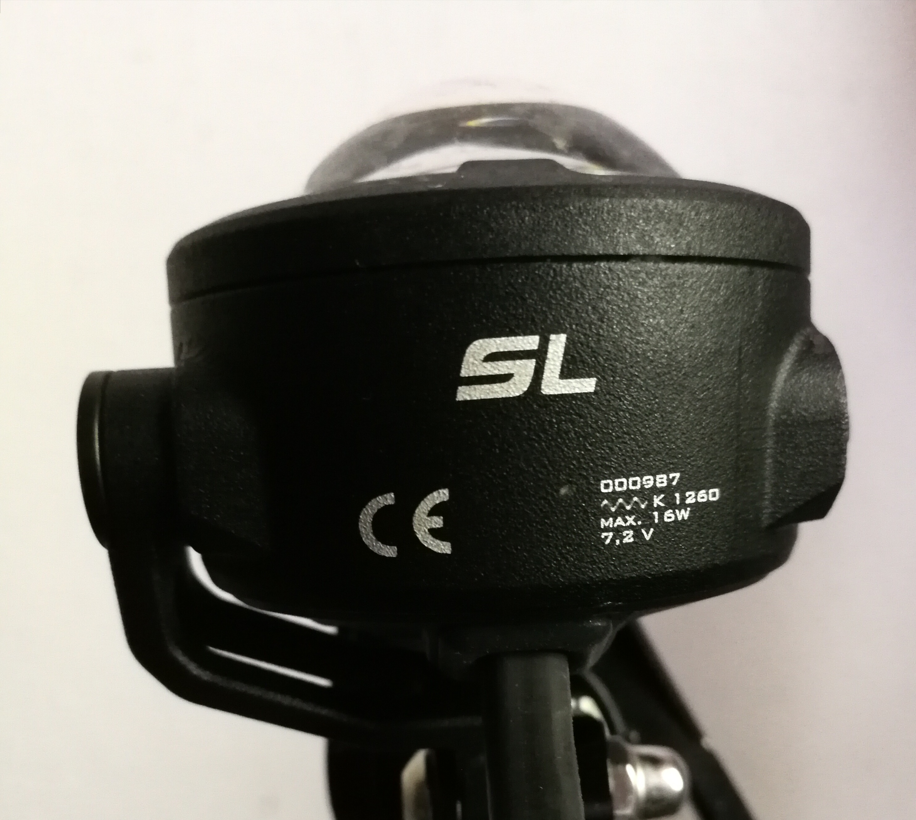

Nebenbei, weil das oben angesprochen wurde: die StVZO Version der SL A erkennt man auch an der an der Unterseite der Lampe angebrachten Zulassungsnummer ~~~K1260 (siehe Foto).

Was fürn süßes, kleines Lämpchen die SL-A doch ist. Gibt ja ohne Ende Photos hier im Forum, aber jetzt fällt mir anhand dieses Photos aufgrund der Halterung u dem Kabel 'plötzlich' erst auf, wie klein sie eigentlich ist
