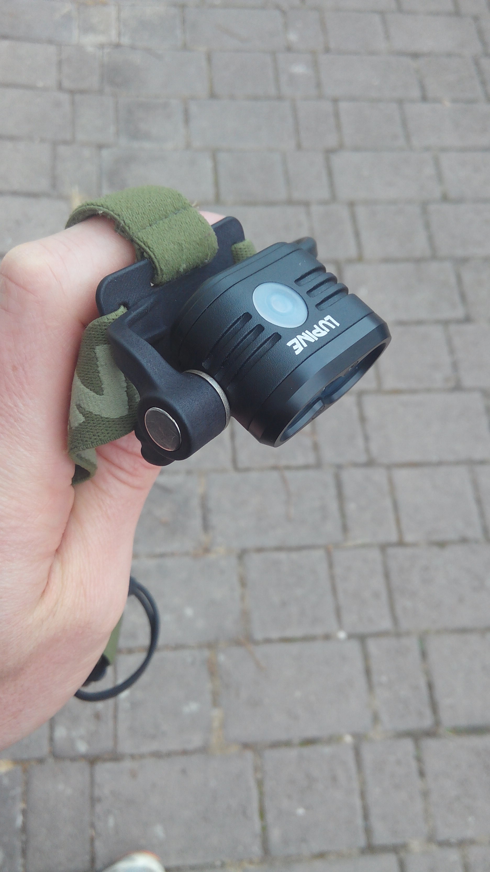

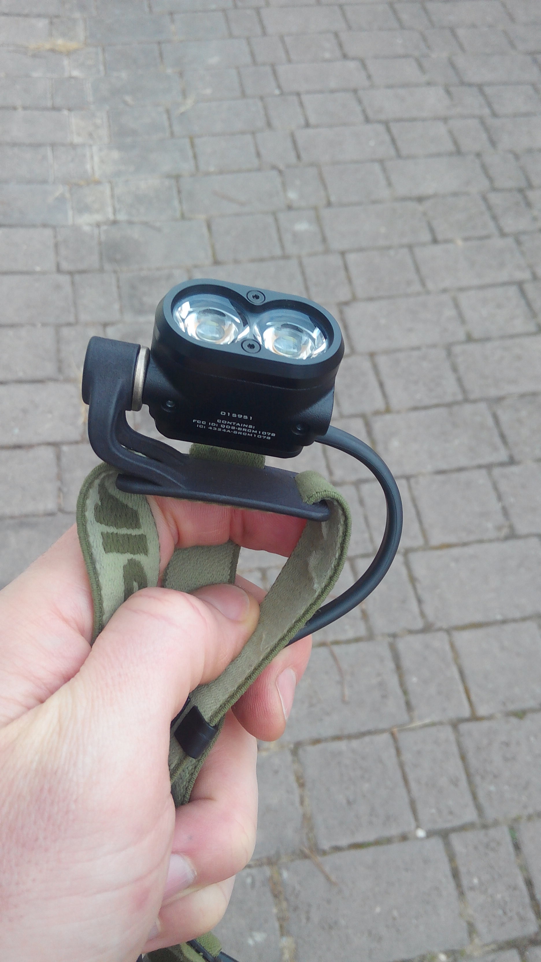

Beitrag von Ingo Klammer » 02.03.2017, 10:00

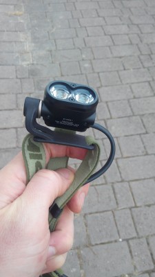

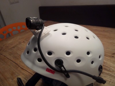

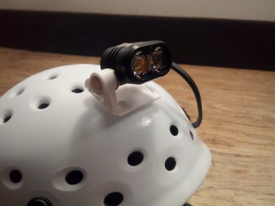

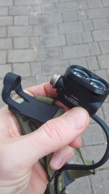

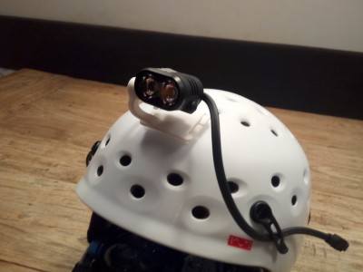

Den Wunsch hab ich schon seit ich die Neo gekauft habe.Vor 3 Wochen hab ich einen Prototypen gezeichnet und sls lasergesintert,der ist schon seit 1 Woche im Einsatz und funktioniert so wie er soll,viel besser als ich gedacht habe... :pray:
Es ist ein Neodym Magnet verbaut mit 3kg Haltekraft,ein Gummiring für die Bremswirkung der Lampe um die Achse.Hält bombenfest ohne Probleme,bei Trailrunning und auf Helm sowieso,und beim Wechsel auf Helm einfach abziehen... :dance:
Wird auch in Serie gehen,funzt für Neo und Piko.
Bei Fragen einfach fragen...
Viel Spaß

Gedanken zu:
Wegfliegen der Halterung am Stirnband:Das Magnet ist so stark,das es schon einige Kraft(3kg Zug) braucht um den Lampenkopf abzuziehen,und die Bremswirkung um die Achse ist echt krass,sogar viel stärker als original.Also kein Thema für mich.Sollte das aber trotzdem passieren hängt die Lampe immer noch am Stecker(der hält auch einiges)+2 Kabelführungen.Was genial ist der Lampenkopf saugt sich ab ca. 3-4 cm Abstand selbständig in seinen Sitz.Also kann das Lampe blind verbinden mit der Halterung.
Aber Hängenbleiben ist eh nicht so toll,es könnte ja auch einem komplett das ganze Stirnband wegreißen + Verletzunggefahr.
Gedanken zu:
Wegfliegen der Halterung am Helm:Befestigt am 3M Duallock ist das Abziehen ca. gleichzusetzen mit abziehen vom 3M Klettband.Also gleiches Thema.Hängt zur Not am Stecker.Die original Lupine Halterung könnte auch wegfliegen vom 3M Duallock.Aber ich glaube jeder passt auf seine Lampe eh gut auf... :mrgreen:
Ps1:momentan ist der Prototyp 3 Tage auf Skitour bei Tag und Nacht.Ich halt euch auf dem Laufenden
Ps2.die Halterung ist in echt gar nicht so groß,schaut nur auf den Fotos so aus... :wink:
lg aus Südtirol
Ingo

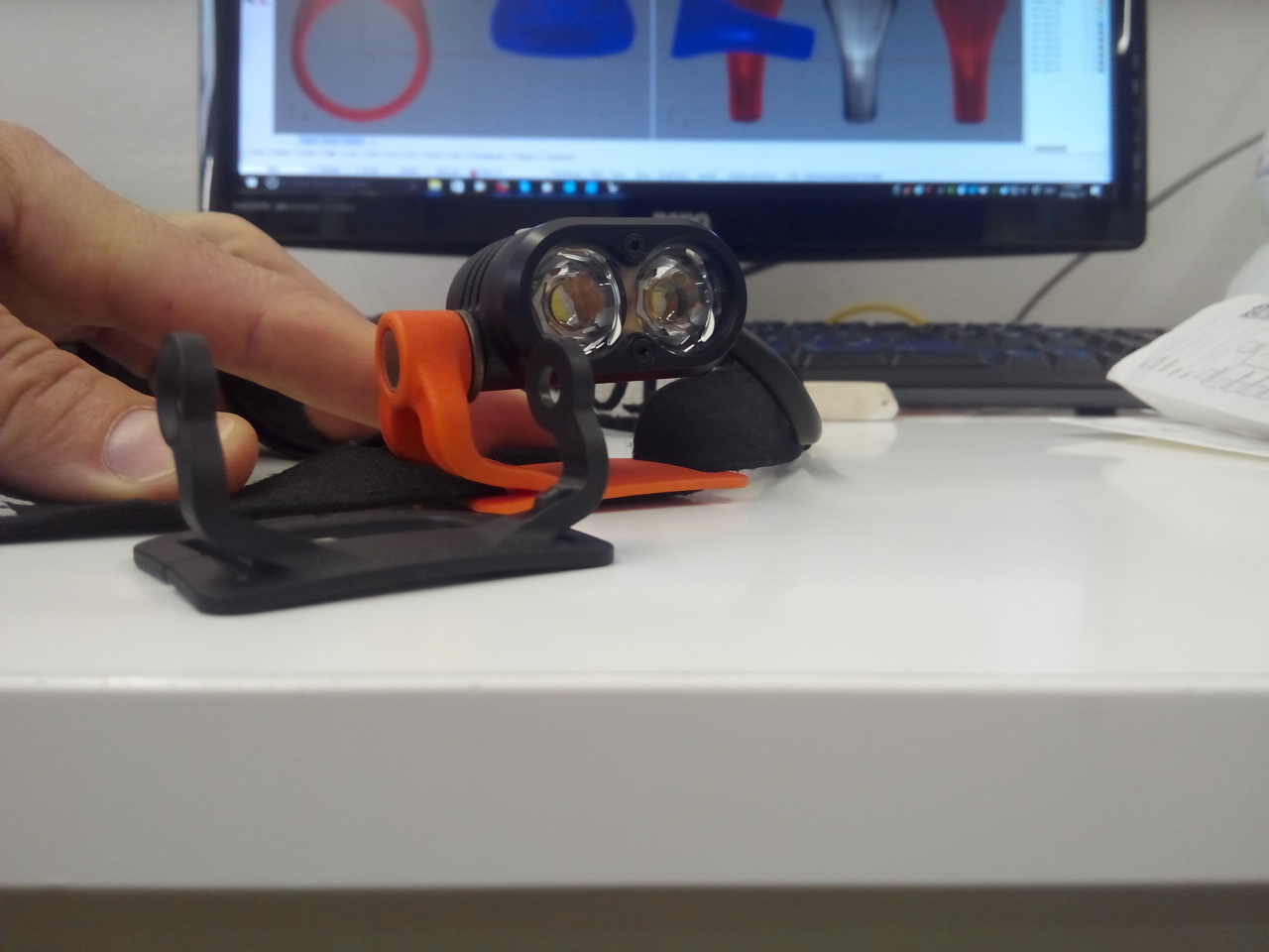

Die Magnethalterung ist jetzt mittlerweile mehr als 2 Monate im Einsatz,jeden Tag ca. 1/2 h bei der Arbeit+Trails bei Nacht u Regen.Keine Probleme oder sonstiges.Anbei Fotos Video folgt das sagt mehr aus.Einschlagsicherheit ist Quatsch,das einzig gefährliche auf dem Kopf ist die Lampe selbst...bei der Magnethalterung ist die Lampe unter Druck ziehmlich frei,kann sogar seitlich ausweichen.Ihr redet von Sicherheit mit Helmen,beim Trailrunning habe ich nur die Lampe auf dem Kopf...
Video hier...https://vimeo.com/217986543

Der "Quatsch" kann ein Unternehmen ruinieren.
Es ist völlig unerheblich wohin der Halter ausweicht solange auch nur die unwahrscheinlichste Möglichkeit bestehen könnte, dass das Anbauteil zu den Unfallfolgen einen Beitrag haben könnte ist es zu "heiß".
Seit den Unfall von Herrn Schumacher sind die Hersteller sehr zurückhaltend. Optimal wäre es, wenn sich so ein Halter ab gewissen Kräften einfach in Luft auflösen würde :wink:
Davon abgesehen ist der einarmige Halter mit Magnet schön anzusehen.
Die Bauhöhe müsste sich doch noch verringern lassen?

versteh ich schon aber die Lampe löst sich nicht in Luft auf...damit kann ich leben sonst kann ich ja gleich zu Hause bleiben :mrgreen:
Die Bauhöhe ist zum Original um ca. 3mm höher gemessen von der Drehachse aus,der Rest ist bedingt durch die Aufnahme des Magneten.
Die Bauhöhe kann ich verringern das ist nur ein Klick,aber so kann man die Lampe noch etwas mehr schwenken auch nicht schlecht mal was auszuleuchten wenn es sehr steil ist...
