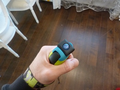

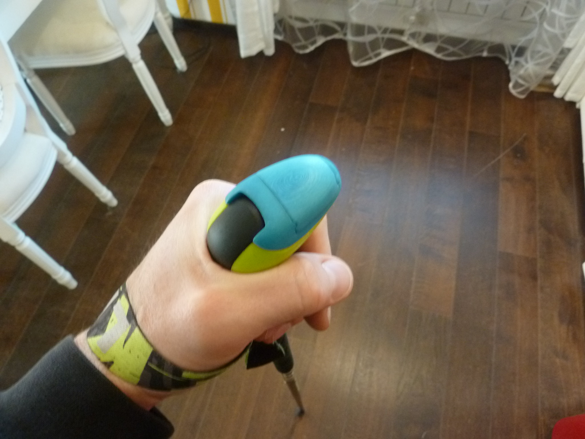

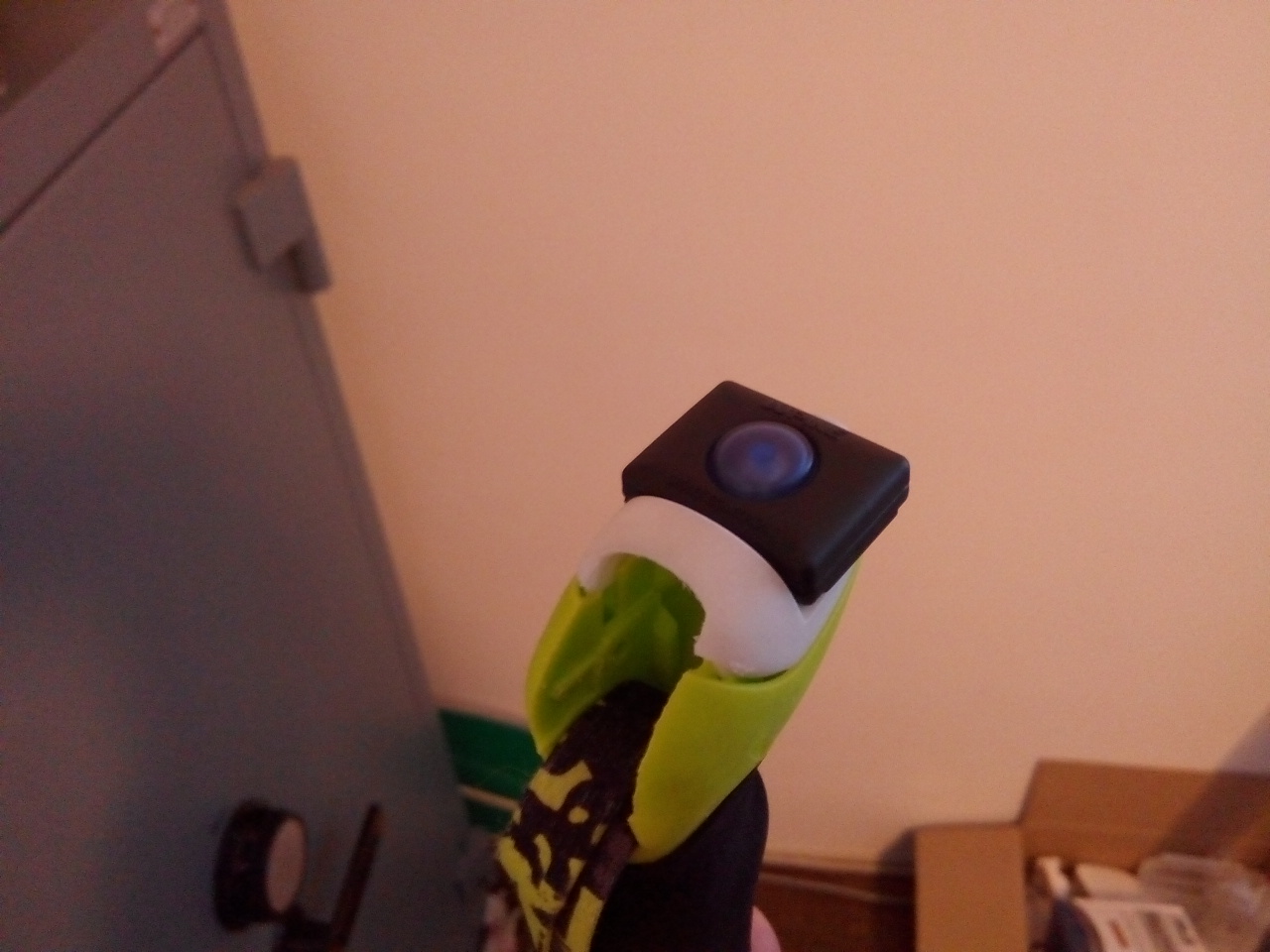

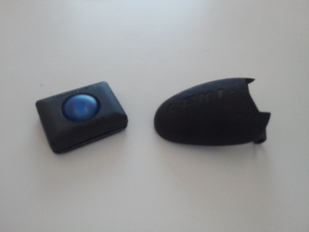

Servus,hab da nix gefunden.Möchte eine Halterung für Leki Stöcke wo man den Funksender oben mit dem Daumen bedienen kann.Der Peppi V5 passt eigentlich den montiere ich auf dem Stock mittig und wird downhill benutzt beim Laufen.Aber Uphill ist das eher umständlich.Gilt auch für den Wintereinsatz bei Skitouren.Es handelt sich um diesen Griff von Leki.

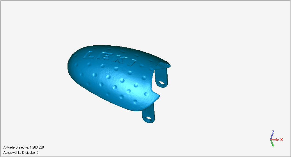

Ich baue das mal selber,Scan von Plastikschale ist gemacht.Fehlt noch Cad u 3D-Druck.Halt auch auf dem Laufenden.
Mal schauen wie das wird.

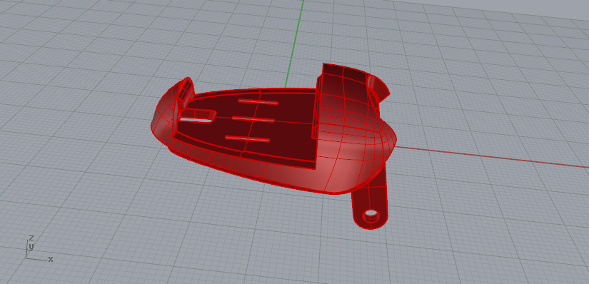

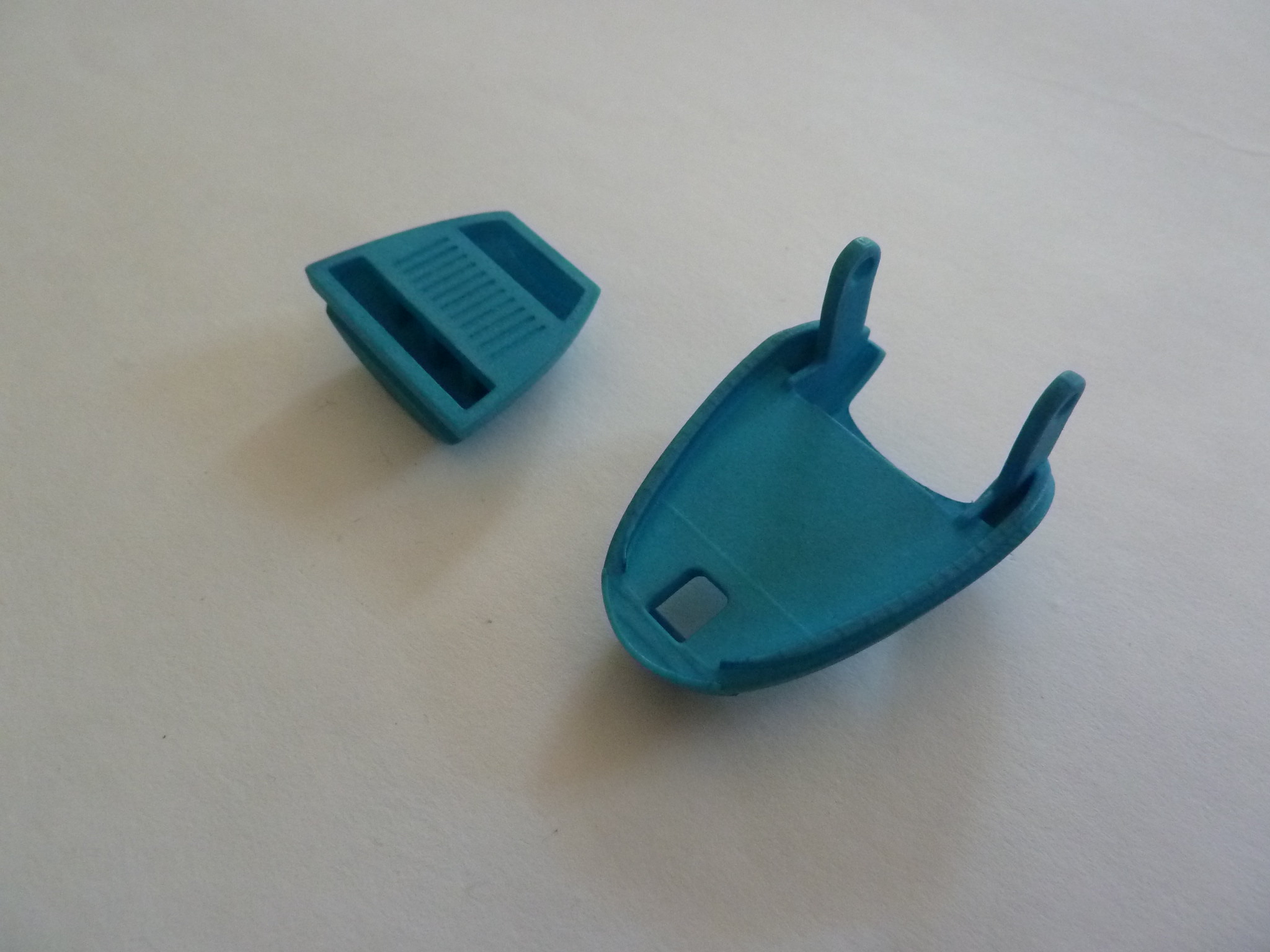

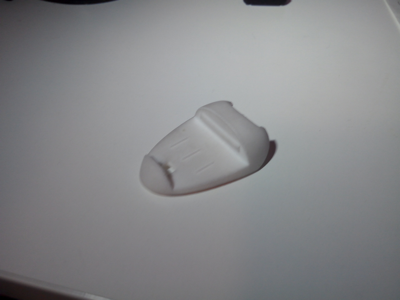

Scan+Cad.
Wird Lasergesintert mit Nylon(Pa12),bekomme morgen erstes Muster.Hatte nicht viel Zeit mal schauen wie es wird.

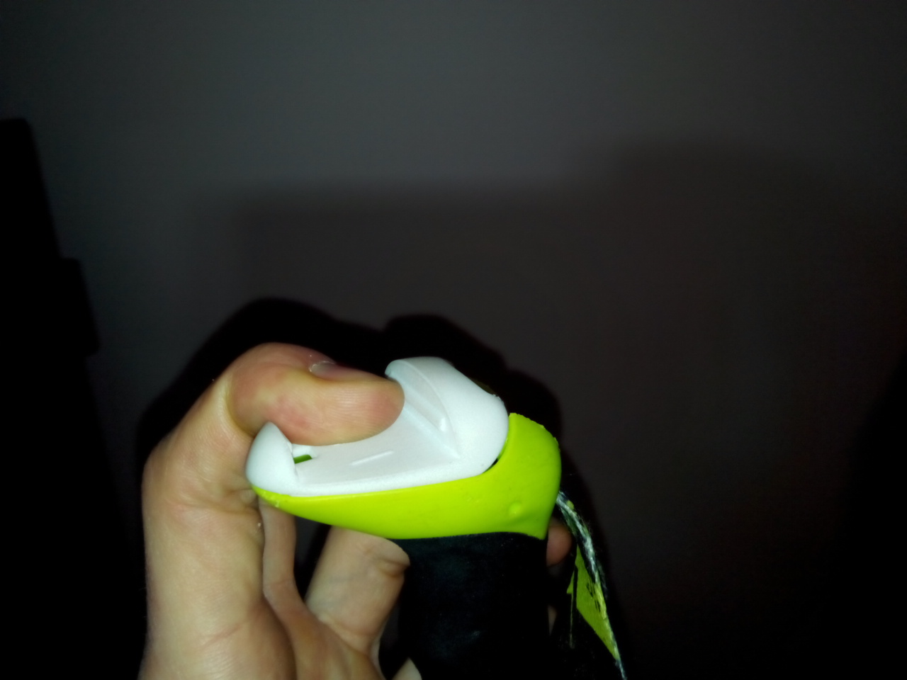

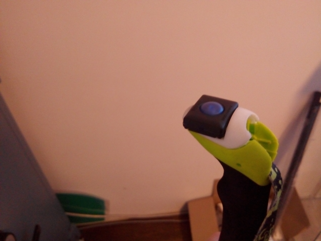

Hallo Christian,

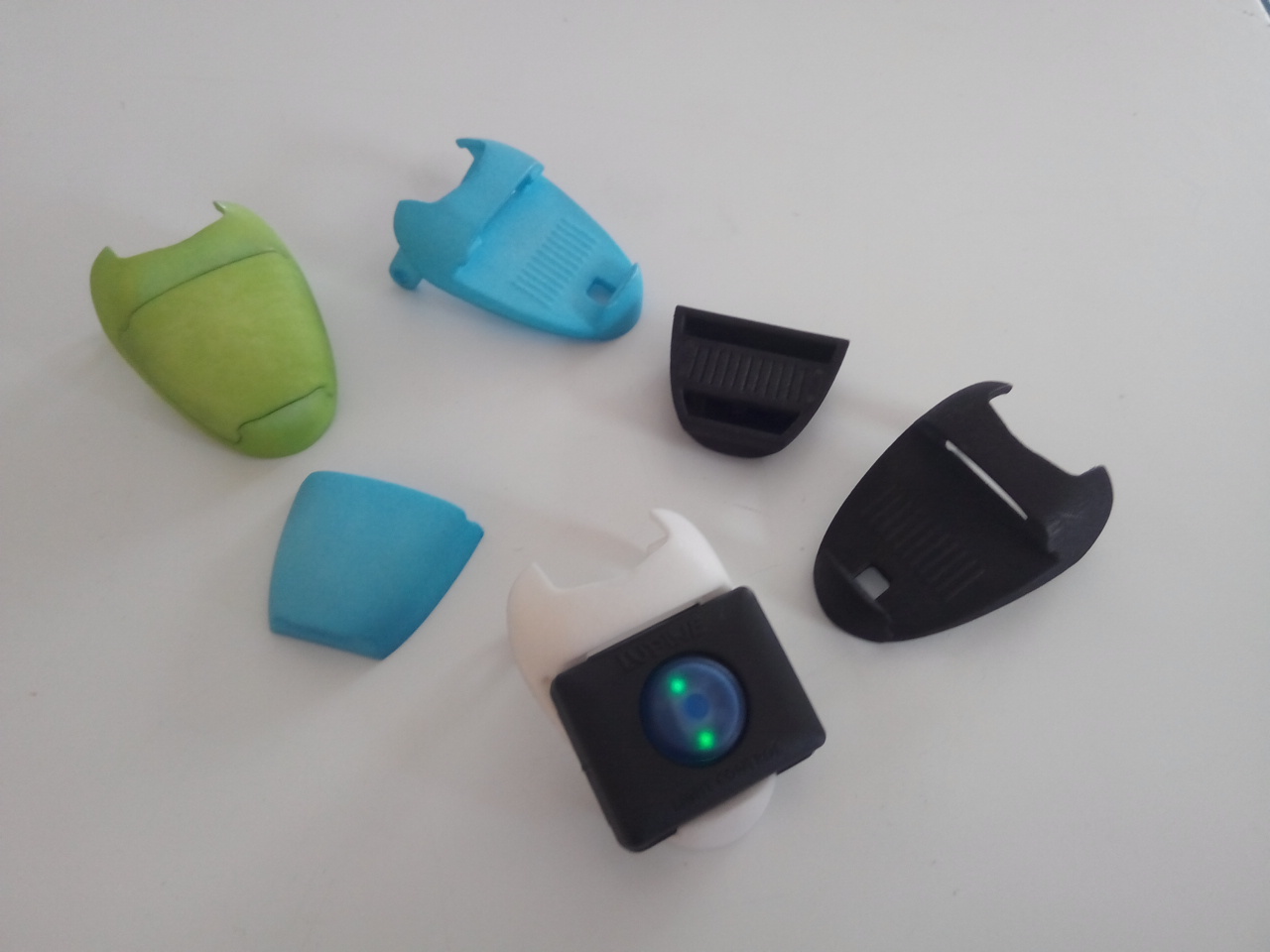

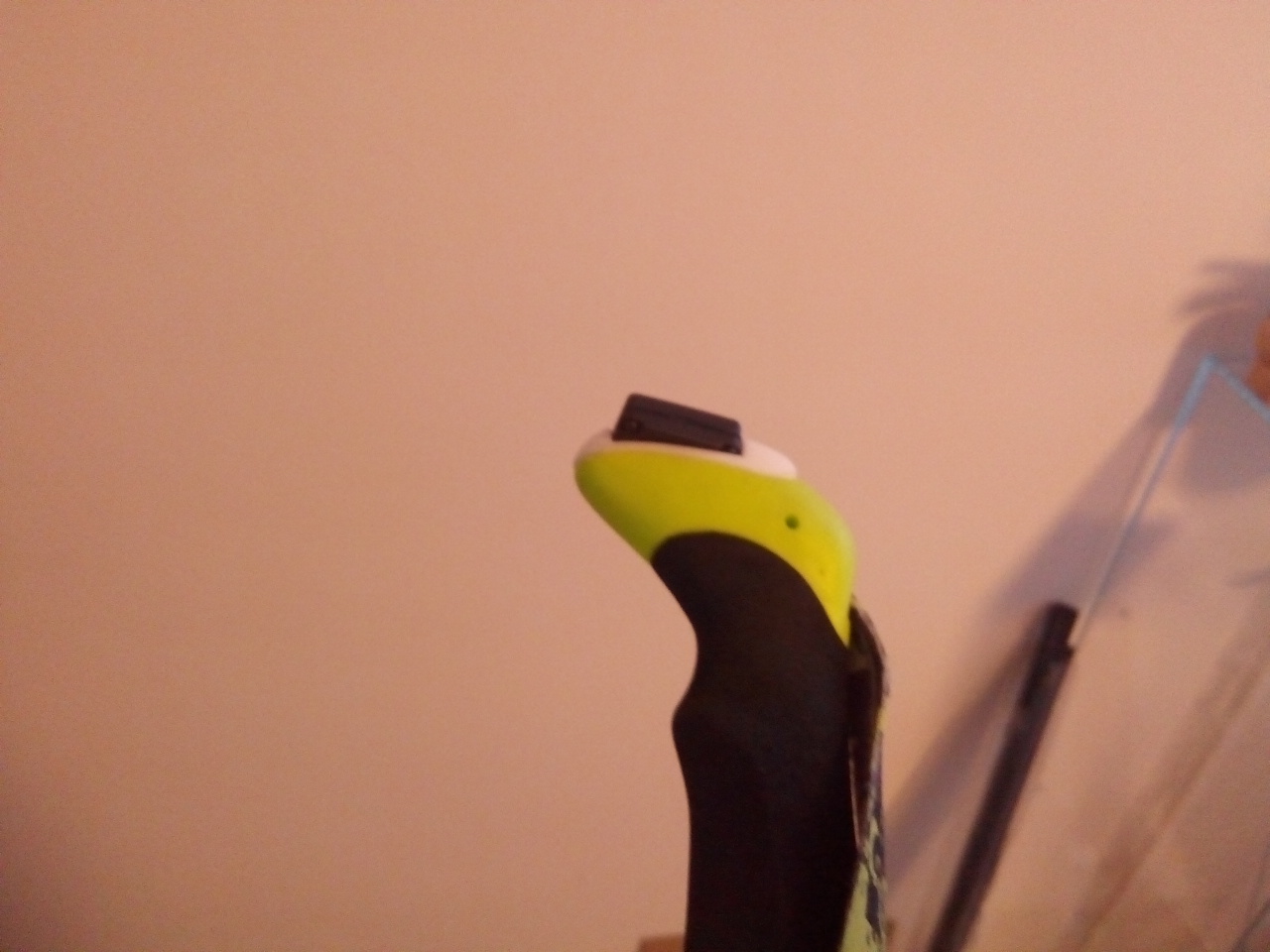

gebaut mit Rhino+plugin Tsplines.Das Originalteil wurde gescannt,vollautomatisch ist aber kein Laserscan.Ich mach das bei einem Kumpel der baut die Scanner selber.

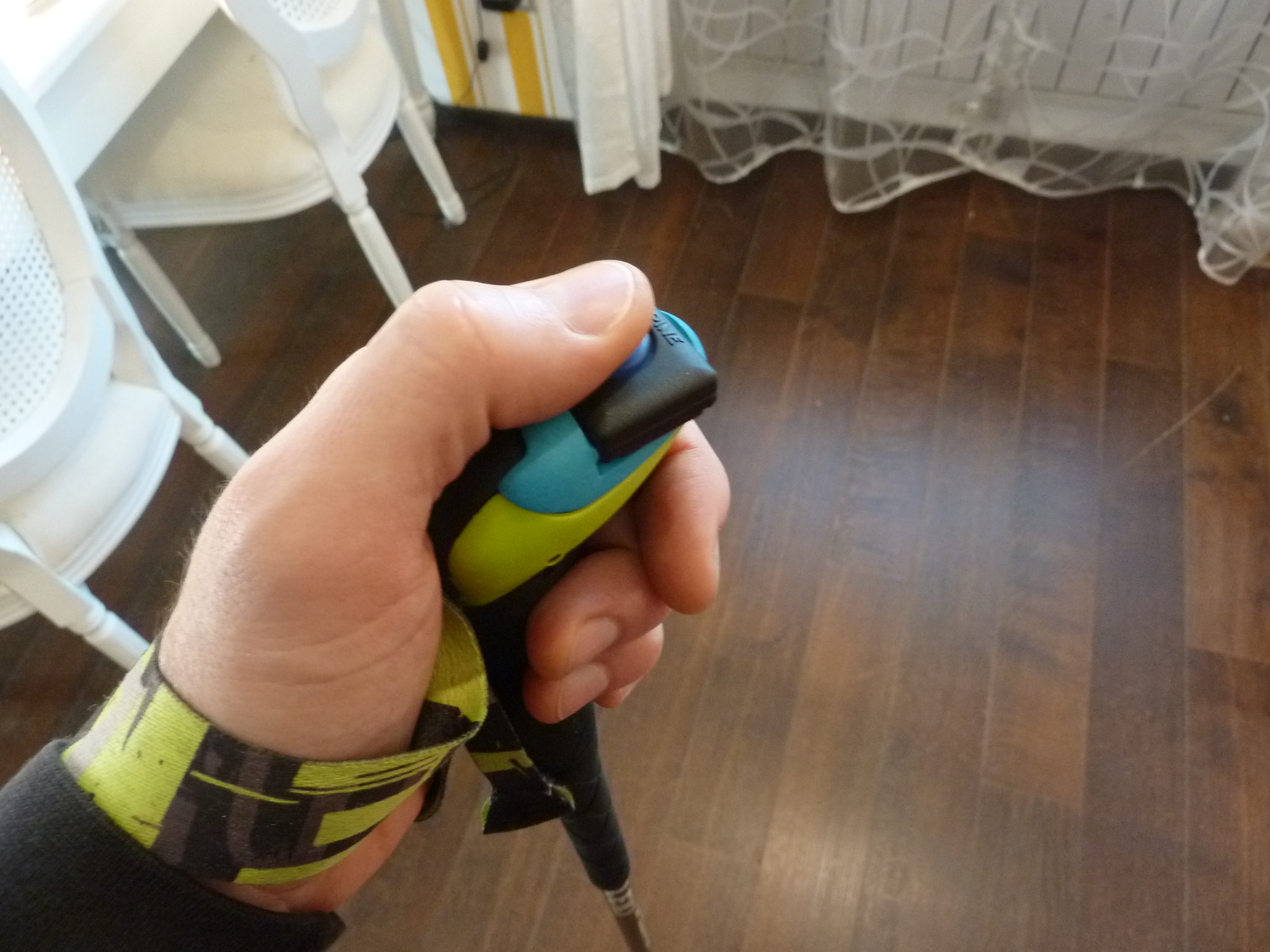

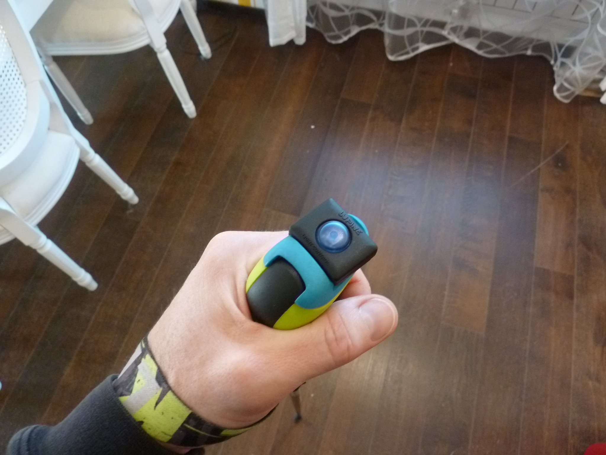

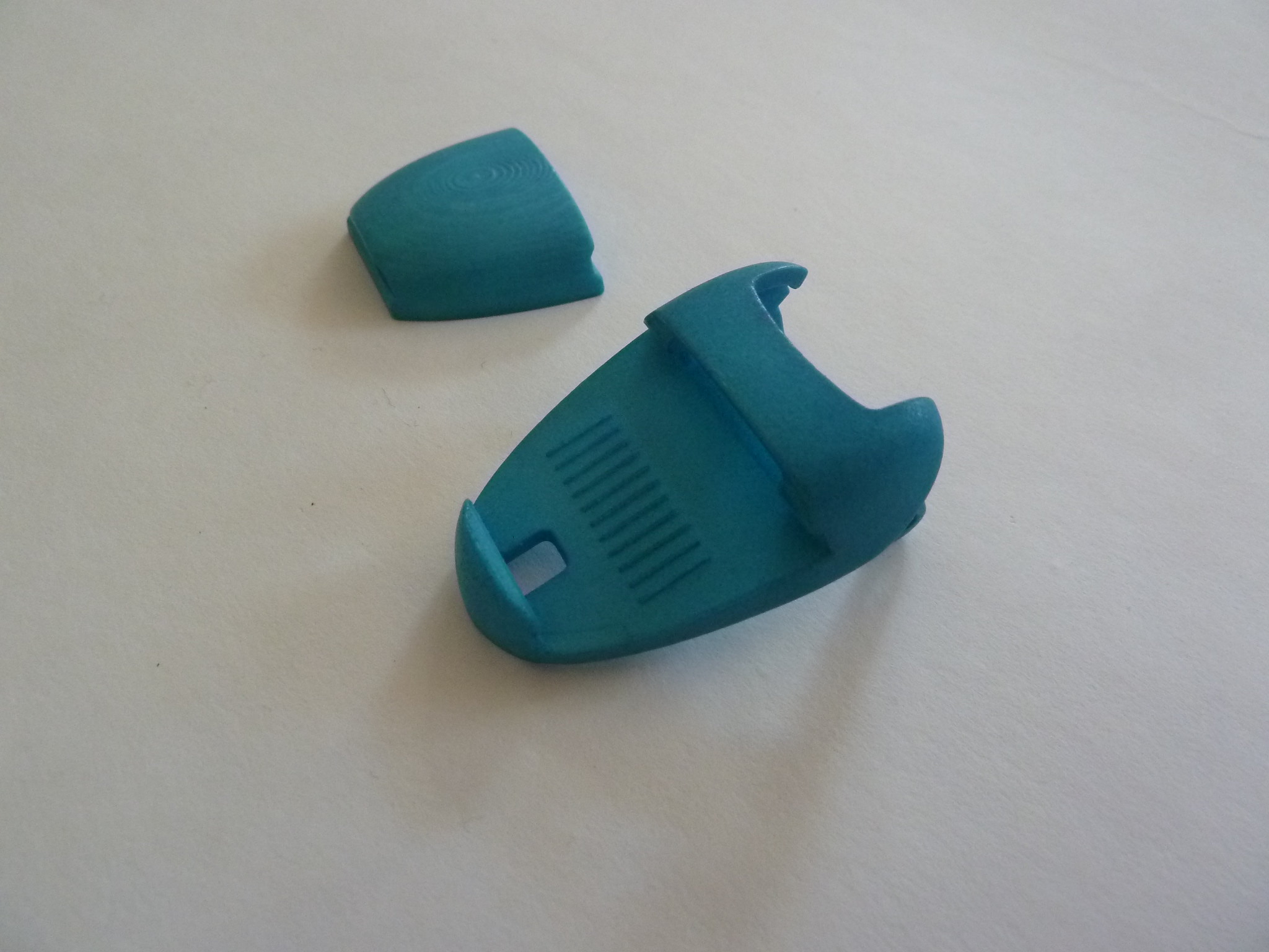

ja daran hab ich gedacht,Kleinserie ist kein Problem auch mehr :wink: ,ist auch bezahlbar.Teile werden auch eingefärbt im Bad(blau,grün...)Zuerst muss das Teil passen,erste Proto ist vielversprechend,passt fast schon.Trozdem ist noch viel zu ändern,hab das schon gemacht der nächste Proto könnte schon ok sein.Rasterung zum einschieben des Senders perfekt genau mein Geschmack.Hab den Stock auch kurz getestet,tolle Sache Druckknopf an der richtigen Stelle.Und mit der Handoberfläche kann man sich trotzdem am Griff abstützen ohne das man sofort an den Drücker kommt.Muss schon gezielt gedrückt werden.Für die Benutzung ohne Remote werde ich ein blindes Stück bauen.Auf den Fotos schaut es klobig aus ist es in echt aber gar nicht,das täuscht manchmal.Bessere Fotos wenn fertig.

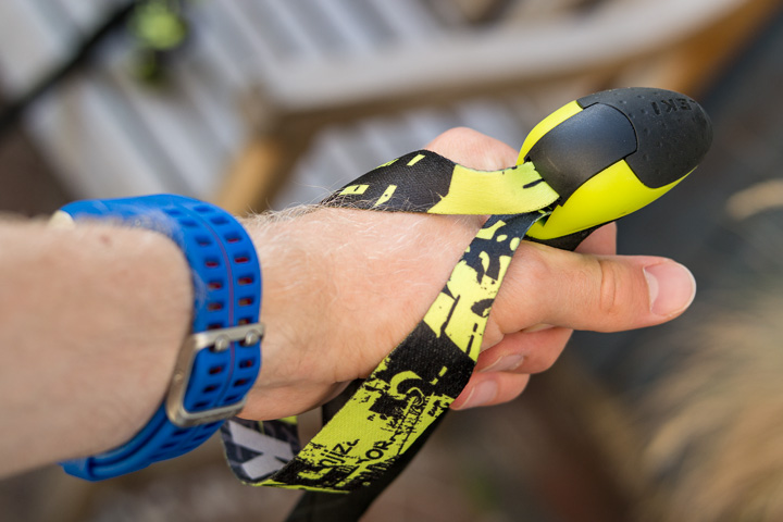

Neue Fotos,das Teil ist fertig u genial.Passt auf viele Modelle von Leki.Dieser Griff wird ja noch immer verwendet.
Bei Interesse könnte ich auch für aktuellere Trailrunning Leki Stöcke eine Halterung bauen.
Wer eines möchte Pm an mich.
