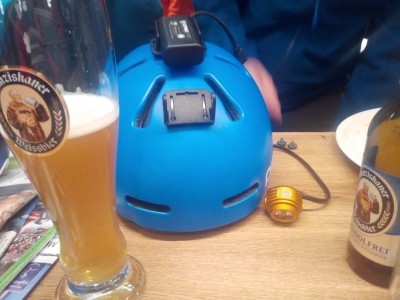

Der Gegenklett für die 3m-duallock-Halterung sollte an geeigneter Stelle am Helm fest geklebt werden - umso planer desto besser.
Mein Helm ist von UVEX und da war eine GoPro Halterung dabei, die mit 3M Klett versehen wurde und wo ich bei Bedarf die Piko anklette...

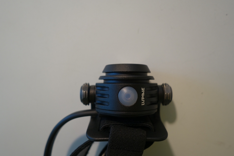

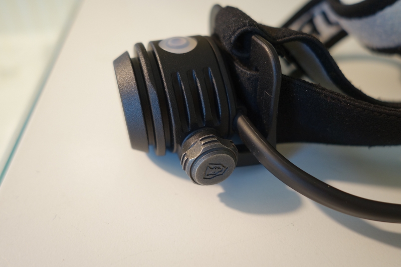

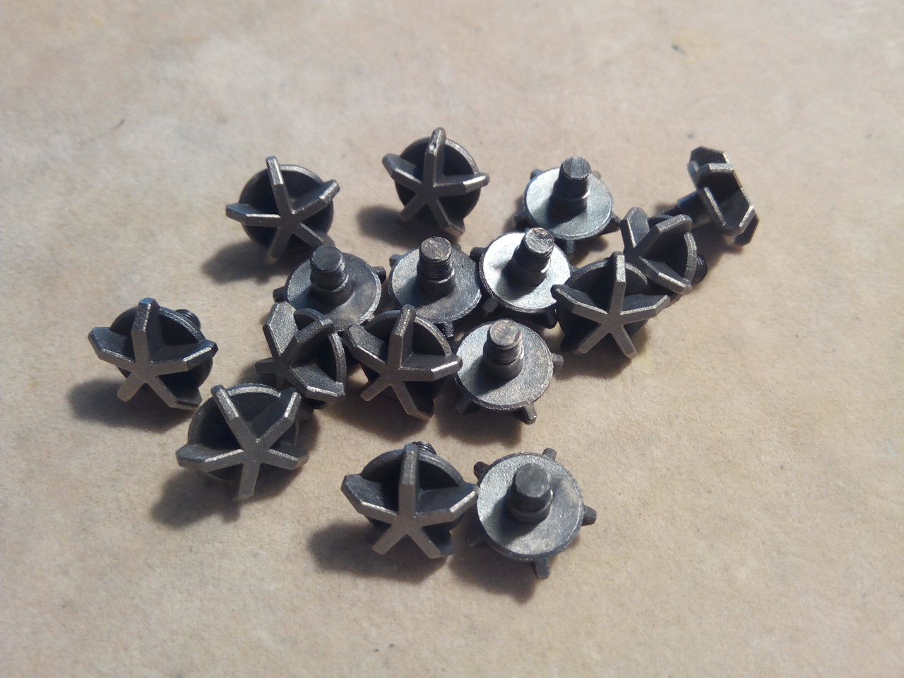

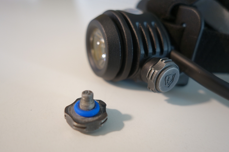

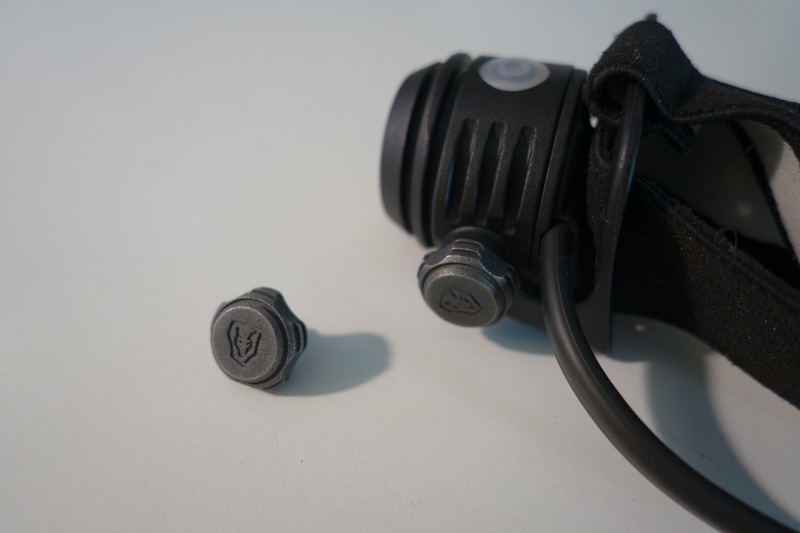

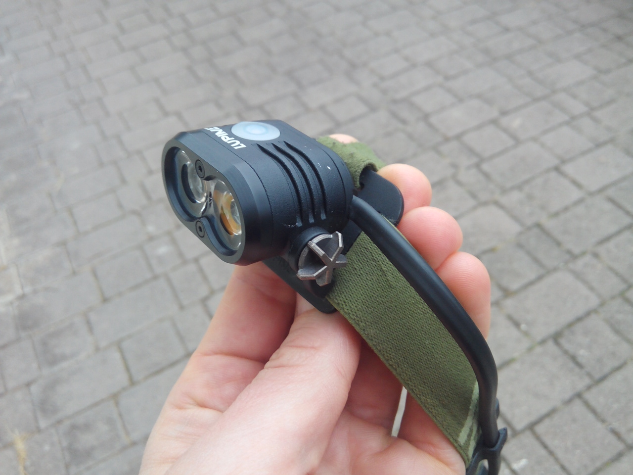

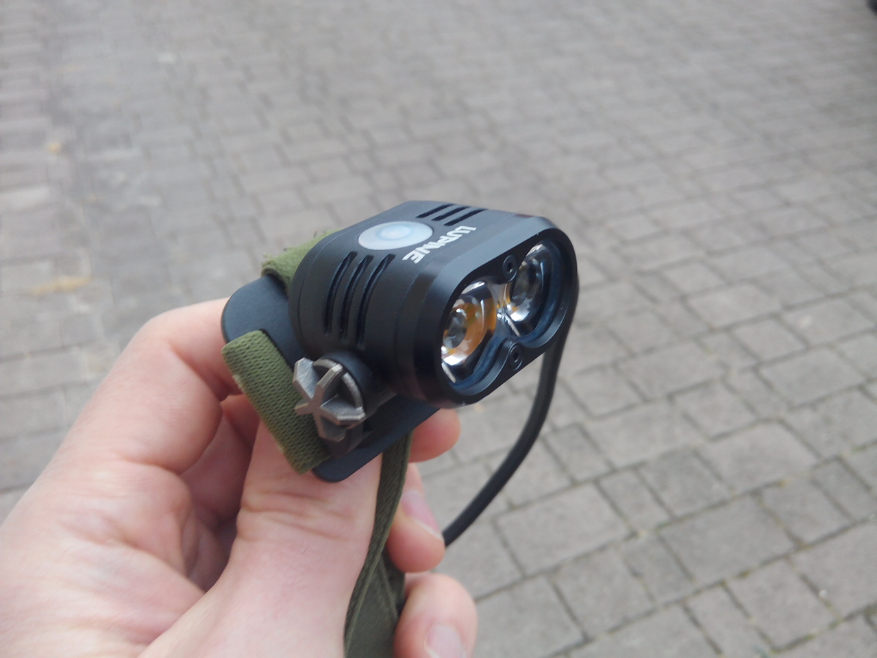

Hallo,im Winter bei Touren habe ich das gleiche Problem,ohne Helm mit Stirnband Aufstieg auf gesicherten Pisten,dann Umbau auf Helm und Abfahrt.Entweder man hat das Werkzeug für den Umbau mit dabei(was auch recht schnell geht) oder meinerseits habe ich das so gelöst.Mit 3D-Drucker extra Schrauben designt und mit Original Schrauben Laser verschweißt.Noch besser wäre natürlich ein schnell Verschluss ohne Werkzeug von Lupine.

Magst du die .Stl deiner Schraubenköpfe zur Verfügung stellen?

Ja das kann ich machen...was hast du denn vor? :wink:
schick mir eine pm

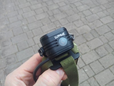

Die Idee ist nicht schlecht und sehr schön umgesetzt, aber ganz ehrlich auch nur ein Kompromiss. Ich möchte unterwegs nach Möglichkeit gar nichts rumschrauben, ich möchte einfach nur eine Lampe aufsetzen! :) Mir schwebt eher eine Art Steckmechanismus in der Form vor, dass man die gesamte Halte-Platte inkl. Lampe (und ihrer Schraubenaufnahme für die Winkelverstellung) einfach in eine Art Buchse einschiebt und vielleicht über eine Art Federmechanismus wieder heraus bekommt.

Sowas in der Art habe ich mir auch schon vorgestellt. Ich hatte mir dann mit dem Klettband eine Bastellösung für die Piko gebaut. Sieht aber absolut "lupineunwürdig" aus. Wenn Lupine wollte, könnte man sowas schon herstellen. Aber, rechnen tut sich das sicher nicht. Schließlich kauft ohne eine solche Lösung sicher mancher noch eine weitere Lampe, weil ihm das Gebastel zu nervig ist.

Ingo Klammer
Beiträge: 38
Wohnort: Nals(BZ)
Re: Schneller Wechsel zwischen Helm und Stirnband
Beitrag von Ingo Klammer » 24.02.2017, 10:00
Die neuen Schrauben sind jetzt fertig.Einfach melden.
