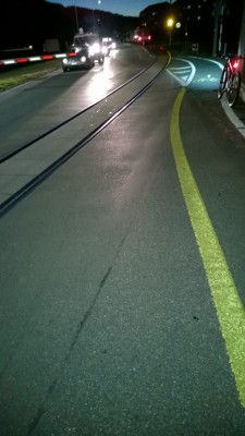

Ich kann die Zweifel an der Sicherheit des Bandes auch nicht nachvollziehen. So, wie ich das Rotlicht zu Beginn der Fahrt befestige, sitzt es regelmäßig nach auch vielstündiger Fahrt, egal ob MTB oder RR. Doppelklick-Einschalten oder Ausschalten während des Fahrens können zu geringfügigen seitlichen Verschiebungen führen. Die Notwendigkeit mehrfachen Aus- und Einschaltens ergibt sich bei mir aber nicht, da ich ausschließlich mit Dauerlicht 0,1W oder 0,25W (Nebel) fahre. Mehr mute ich dem Nachfolgeverkehr nicht zu und da reichen die Leuchtzeiten nun wirklich locker aus.
Ich persönlich brauche auch die im Eingangsbeitrag erwähnte beim Garmin Edge 1000 mögliche Sicherung nicht. Ein kürzlicher massiver Sturz nach dummer Windschattenfahrt in den Schienen der Appenzeller-Bahnen ohne Benützung der Ausweichmöglichkeiten (siehe Bild bei späterer Rekonstruktion des Übels; das Bike rechts ist nicht das Unfalls-Rennrad, ist aber auch Lupine bestückt; Rotlicht 0,1W, Betty R 4W) machte zwar - neben unfallchirurgischen Maßnahmen bei mir - den Austausch des RR-Lenkers und des linken Schalt-Bremsgriffes erforderlich, Rotlicht und Garmin erwiesen sich aber in ihrem Sitz als völlig unbeeindruckt und unverletzt.

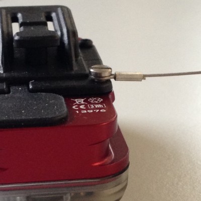

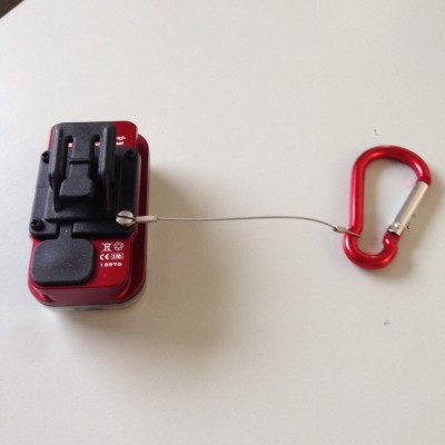

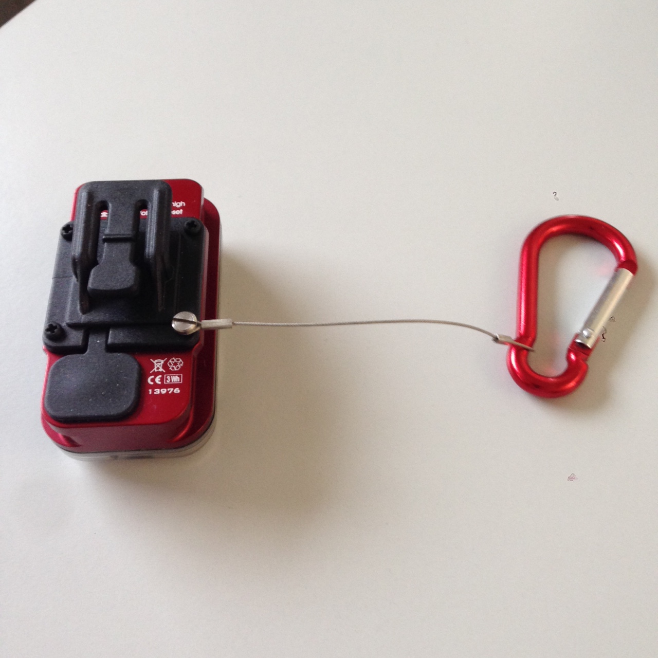

Hier mal ein Vorschlag zur Sicherung des Rotlicht am Sattel / Sattelstrebenhalter (only for Angsthasen, so wie ich).
1x Kreuzschlitzschraube durch Flackkopfschraube DIN923-M2x1,6, ein kleines Drahtseil und einen Karabiner zum Einhängen am Sattel ersetzen...

:clap:
Schicke Idee!
Werde gleich mal in den Keller verschwinden...
Extraklasse mit dem roten Karabiner!
Hat nix mit Angsthase zu tun. Hab letztens das Spannband mit Handschuhen und im halbdunkeln (Fehler!) montiert, und das Gummi steckte nicht richtig im Haken...
Zum Glück hab ochs im Augenwinkel noch ins Laub fallen sehen.
Werde mir das mal nachbasteln. Klappert der Karabiner nicht am Gestell?
