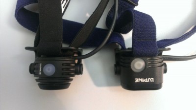

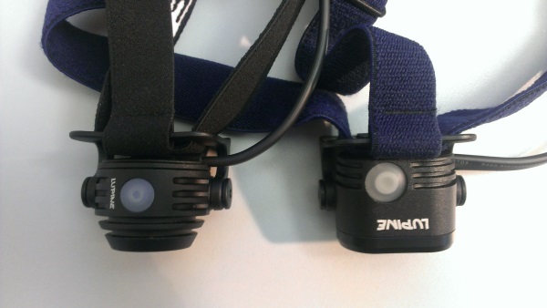

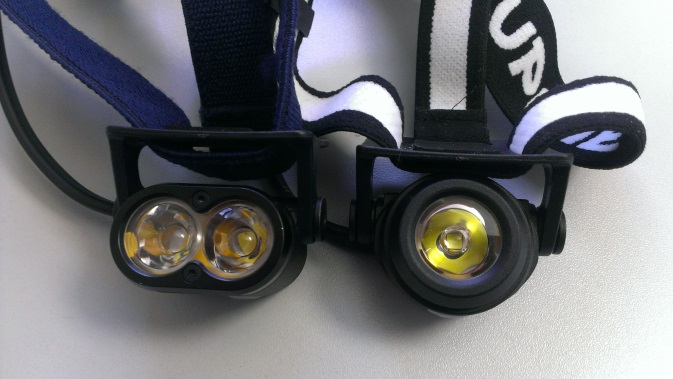

Ich muss das leider nochmal hochholen:
gibt es irgendwo Seit-zu-Seit Bilder (oder kann jemand, der die Möglichkeit hat, eins machen) von Neo und Piko, um die Größenverhältnisse abschätzen zu können. Ich hab hier in der Nachbarschaft eine Piko gesehen, die war viel keiner als ich erwartet habe. Vielleicht fällt dann die Entscheidung für die eine oder die andere.

Re: Lupine Kopflampe Neo oder Piko, Temp<->Leistung
Hi,
schau mal hier: http://www.taschenlampen-forum.de/lupin ... ilder.html
Vielleicht kannst Du da ein paar Infos rausfischen die Dir helfen...?
Hi,
Piko und Neo verwenden laut Shop den gleichen Helmhalter. Dürfte also kein nennenswerter Unterschied von der Größe her sein...
mfg Peter
mfg Peter
