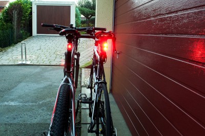

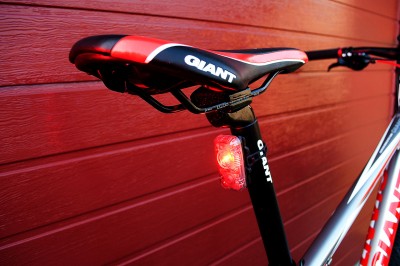

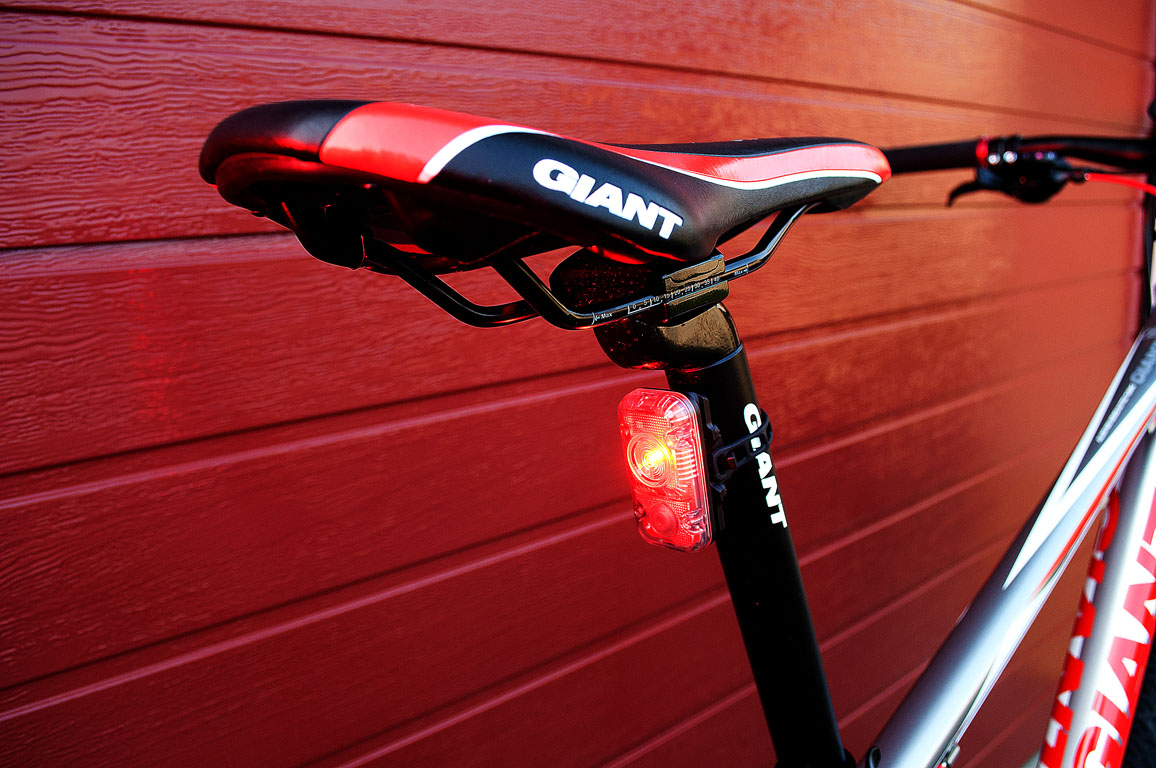

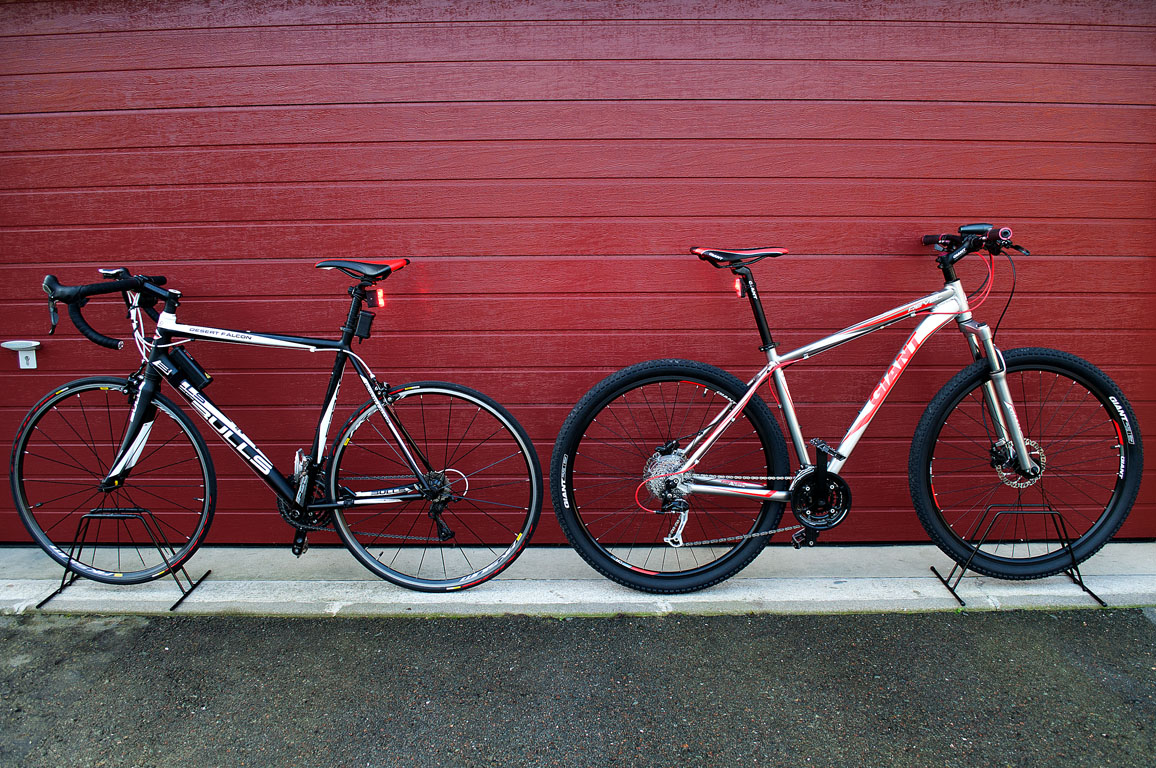

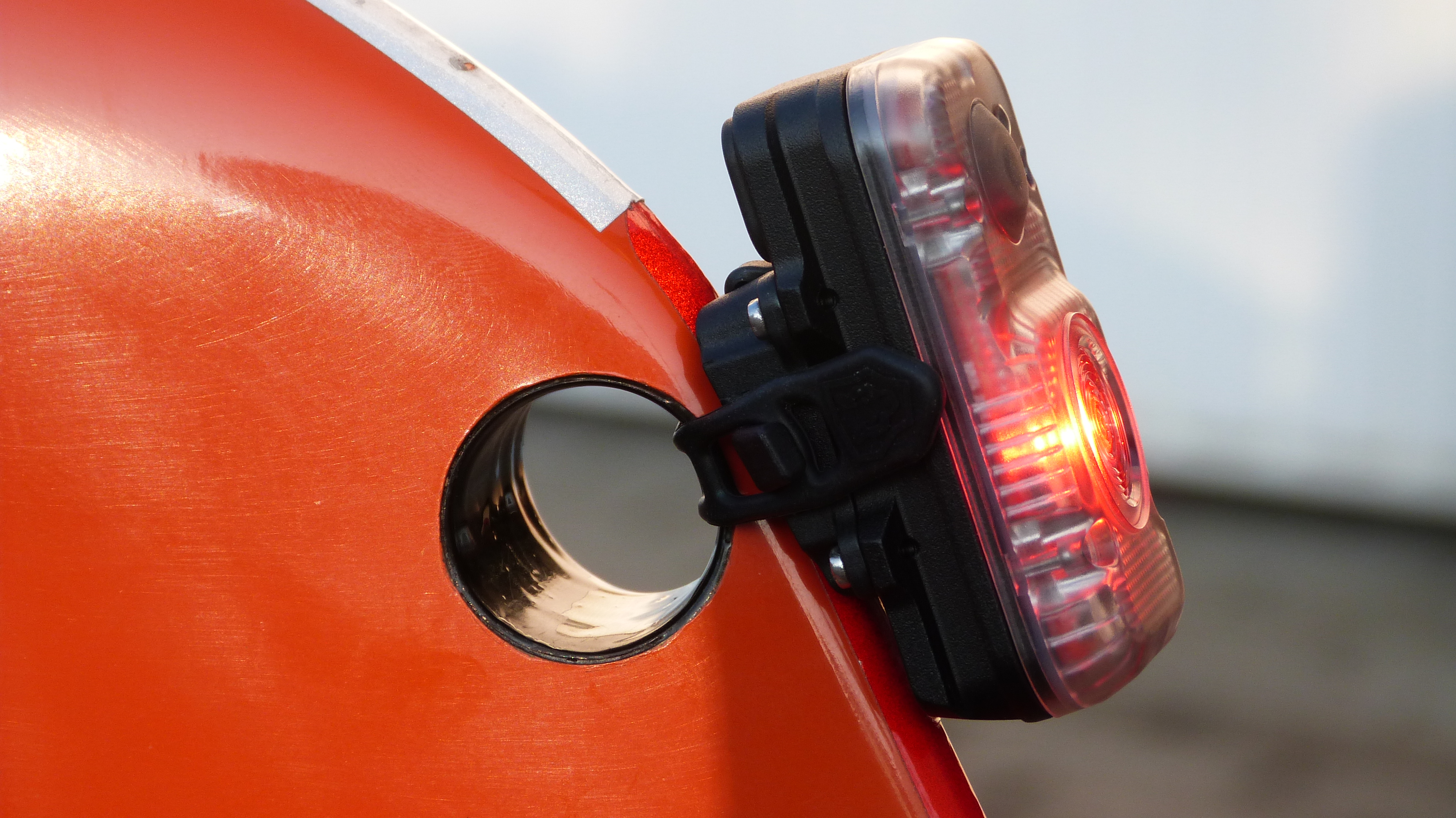

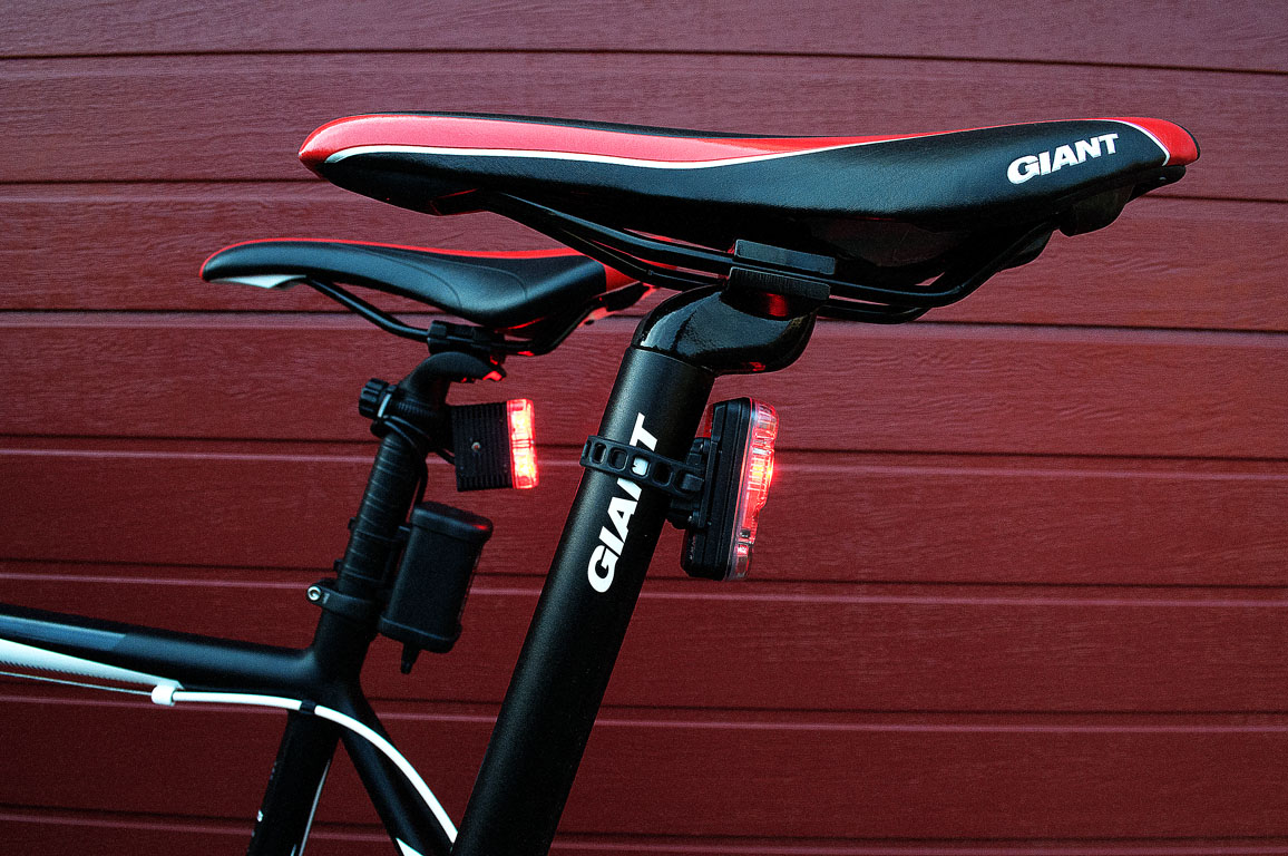

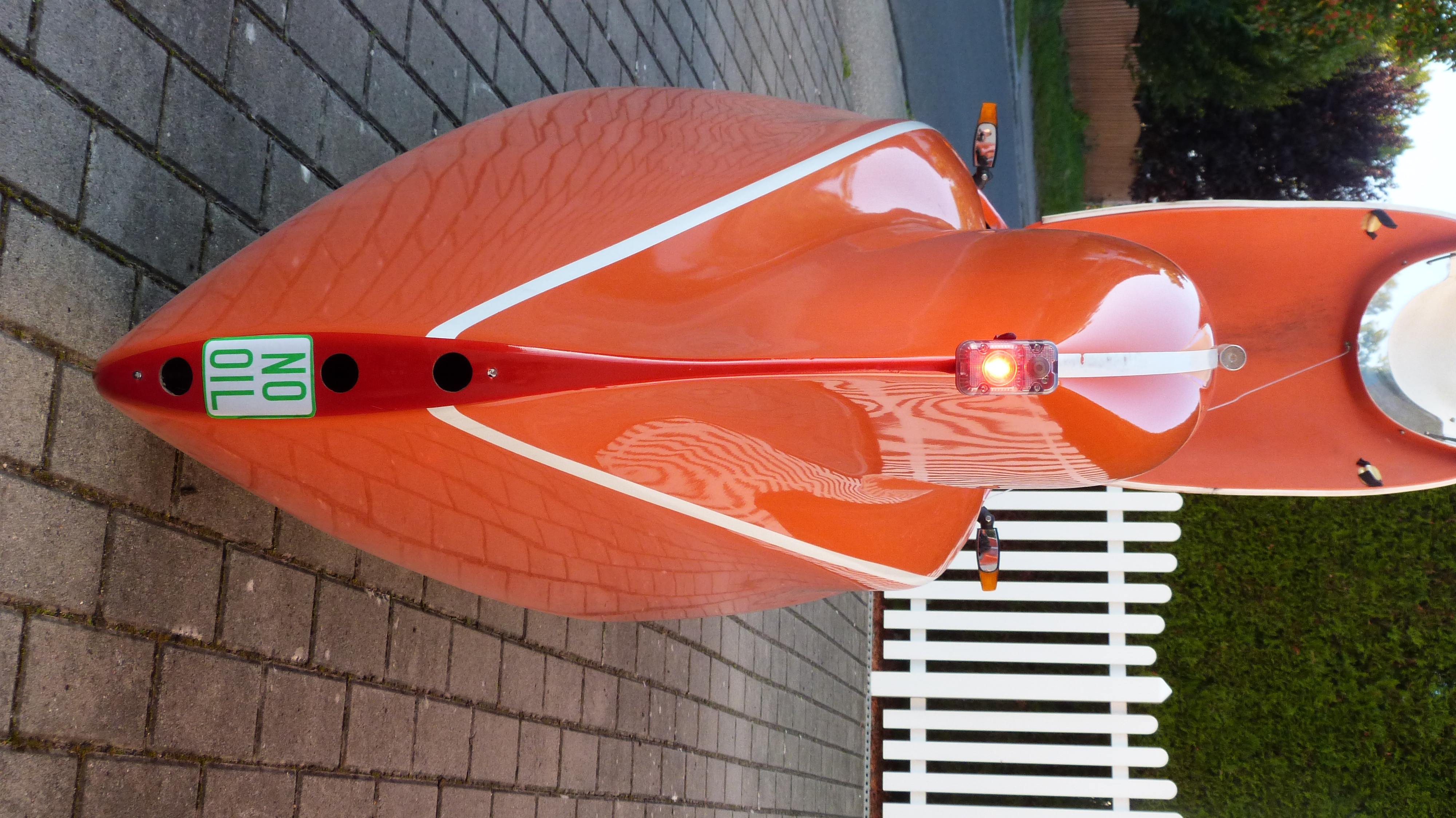

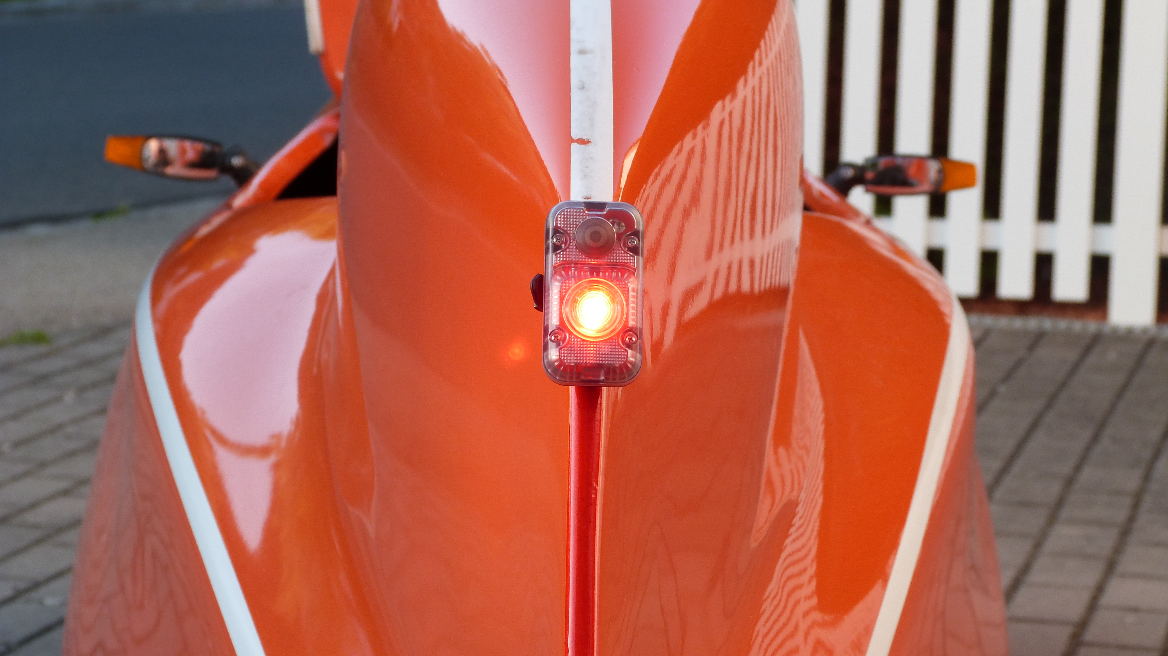

Nun, da es hier nun einen anderen Beitrag gibt zu den Erfahrungen, möchte ich hier mal schreiben.
Erst einmal ein paar Fotos:
Die runde Öse ist eigentlich dazu gedacht, dass man das Velomobil hinten einfach anfassen und rangieren kann. Das kann man jetzt immer noch, aber nun ist daran auch noch das Rotlicht befestigt. Lediglich ein Gummi musste gekürzt werden und schon passt es. Dadurch, dass es auf dem Kopf steht, hat es nur noch einen kleinen Winkel, in dem es noch schräg oben leuchtet. Das dürfte aber genau die Höhe sein, in welcher mich Autofahrer sehen. D.h., mit diesem Hammerlicht werde ich mit Sicherheit nicht übersehen. Um es gerade nach hinten leuchten zu lassen, müsste ich noch etwas unter legen. Das stellt kein Problem dar, da durch die Halterung per Gummiband man die Leuchte etwas nach vorne ziehen kann, etwas mit 1 bis 2 mm unterlegen und wieder los lassen. D.h. für mich, es ist kein spezieller Halter notwendig. Umso besser
Die 2 Watt sind absolut brutal und für die Straße als Dauerlicht, meiner Meinung nach, völlig überdimensioniert. Als Bremslicht oder als Helligkeitssensor jedoch ist das wohl schwer noch zu topen. Die Qualität des Lichtes, der Verarbeitung, der Haptik und des Schalters entspricht der Erwartungshaltung, die ich mittlerweile an Lupine habe. Absolute Spitze
Falls es noch Zweifler gibt, kauft das Licht, bevor die Lupine Leute den Preis nach oben anpassen.
