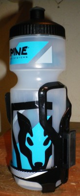

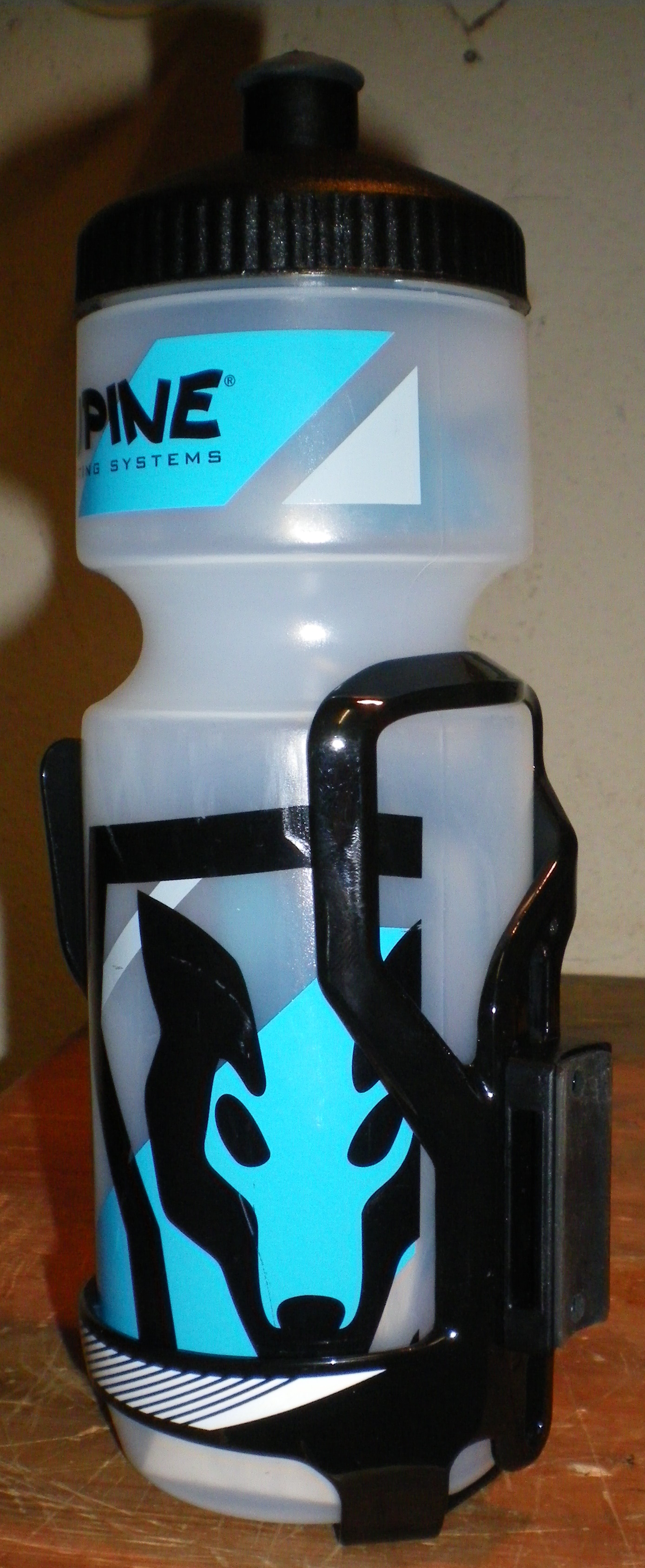

Da liegt es natürlich nahe, einen geeigneten Becherhalter mit einer Akkubefestigung zu verbinden,
den Rolf am Rahmen zu lassen und einfach den Becherhalter mit dem Rolf an den Rahmen zu klippen. :dance:

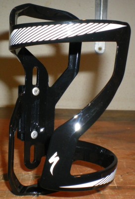

Material:
Rolf + Akkubefestigung + zwei Nieten + Becherhalter
(Bsp.: specialized zee cage II - der Halter sollte zum Rahmen hin relativ gerade und geschlossen sein)
Das Ganze hält natürlich.

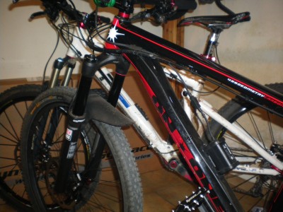

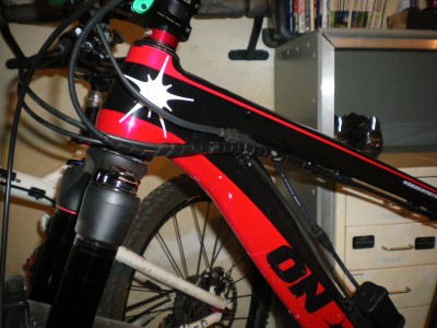

Gute Idee! Echt praktisch. Aber kannst du mal ein Bild posten, wo man dein Kabelmanagement sieht? Bei mir ohne Zusatzkabel IMMER zu kurz und mit zu lang und alles baumelt... Deswegen kommt er bei mir immer noch an den Rahmen ran...
Beiträge: 2042
Re: Rolf V1 Akkuhalter + Becherhalter
Beitrag von microbat » 21.03.2014, 21:03
Ich schreib nur... :wink:
http://www.lupine.de/produkte/zubehoer/ ... abel_20cm/
und / oder (je nach Akku)
http://www.lupine.de/produkte/zubehoer/ ... abel_30cm/
an einen Punkt der Leitung leicht fixieren und ansonsten hängen lassen
let it swing :whistle
Beitrag von shark_attack » 21.03.2014, 22:35
Danke für deine Mühe! Sieht echt gut aus, aber mir gefällts halt nicht, dass die Kabel so lose hängen, egal ob fixiert oder nicht. Am MTB siehts gar nicht mal schlecht aus, aber am Rennrad verliert es dann jeglichen Charme.
Wünsche dir ein schönes Wochenende, auch wenns nass werden soll :)
