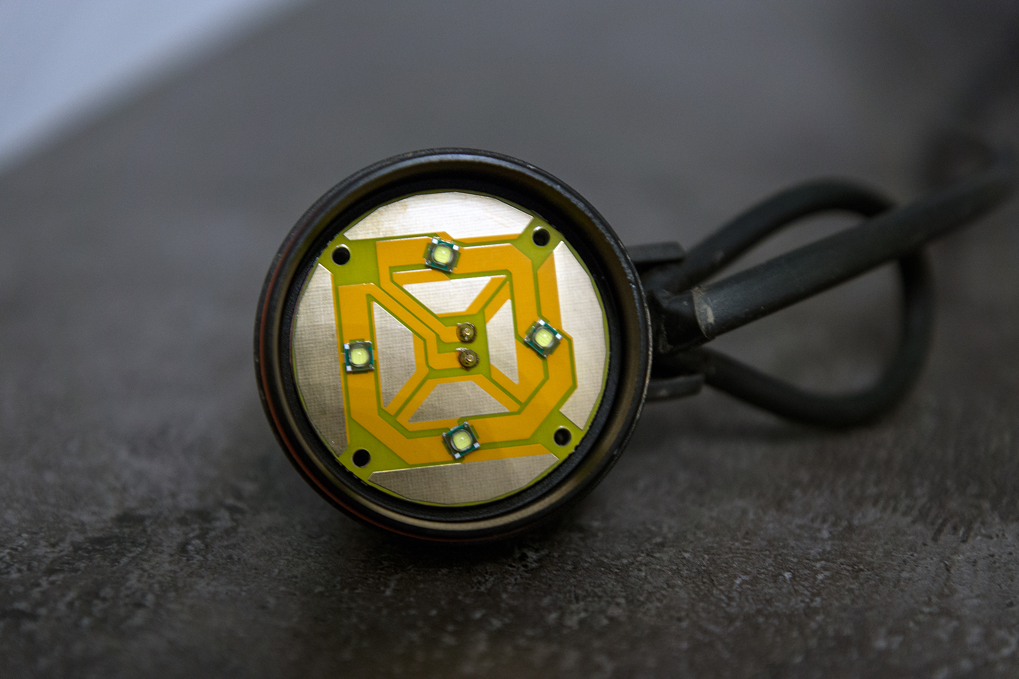

ich habe seit einigen Jahren eine Lupine Wilma, welche ich gebraucht gekauft habe.
Nun habe ich im Internet Upgrade Kits gesehen und würde gerne mal eins verbauen.
Jetzt ist es leider so, dass ich bei meiner Lampe keine Anleitung dazu bekommen habe und nicht genau weiß, welches Model es ist.
Ich habe mal ein Bild der Platine gemacht und hoffe, dass Ihr mit weiter helfen könnt.
Wenn möglich wäre es super, wenn Ihr noch dazu schreiben könntet, wie viel Lumen sie hat und welches Kit passen wäre.
Grüße Marc

Die gezeigte Wilma (internes PCS, bis Modell 2011) kann eine 1100 Lumen@17W über 4x XP-G und mit einem Abstrahlwinkel von 15° sein. Evtl. auch 19W.
Hier mal noch der Link zum aktuellen Upgrade. (Das lohnt sich, vor allem auch wegen der 26°Linse.)

ja, ist so. Grüsse Wolf

Tja, während ich eine Antwort schreiben wollte, waren schon mal zwei schneller.....
Stimmt, es ist die gleiche Platine, die bei meiner 17-Watt-Wilma (internes PCS) mit 1100 Lumen angegeben war. Wenn Du nicht gleich die 80 Euro für das aktuelle Upgrade ausgeben willst (das sich aber mit Sicherheit sehr deutlich auswirkt
) kannst Du auch nach einem gebrauchten Upgrade wie dem bei mir aktuell gerade verbauten (ca. 1300 Lumen, 26 Grad-Linsen) umsehen. Ist meist für rund 25 -30 Euro zu haben und hat bei mir auch schon einen deutlichen Aha-Effekt erzeugt. Deutlich heller und wesentlich breitere, fast teppichartige Ausleuchtung bei mindestens gleicher Reichweite.
Wie auch immer, ein Upgrade lohnt sich bei Deiner Wilma in jedem Fall.
