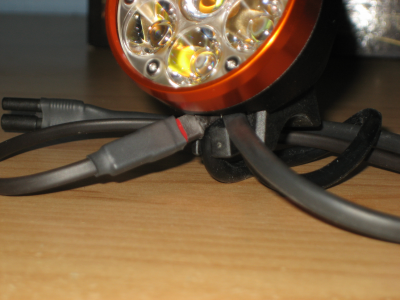

kabel ablöten und 2mm Goldstecker mit hülse anbringen
löst die probleme vollständig
natürlich nur wenn man keine 2 linken hände hat

gibts bei trollmodellbau.de
brauchst 3paar 2mm goldstecher (oder wieviele lampen du halt umrüsten wilst?
dann schwarze hülsen dazu
1qmm silikonkabel in rot und schwarz 5.5er schrumpfschlauch
am akku wirds tricky wenn du das kabel nicht direkt anlöten kanst must du den alten stecker abzwicken
aber vorsicht nicht beide Adern gleichzeitig!
schön isolieren erst eine dann die andere
am akku mache ich für + die buchse für - den stecker
die buchse kommt in das schmale teil der hülse und wird dort mit bereits angelötetem Kabel eingeprest
(in schraubstock einklemmen und mit nem kleinen hammer vorsichtig die pins in die hülse schlagen)
an der lampe natürlich umgekehrt - buchse + stecker
wirst dann nie wieder kontakt probleme haben
die Stecker sind besonders bei der Betty R nüzlich(wegen der hohen stromaufname)
wenn du viele lampen hast must du natürlich alle umbauen auch den lader damit alles kompatibel ist.
Garantie geht evtl dabei drauf(wobei das ja eignetlich ne verbesserung ist) und der wiederverkaufswert sinkt evtl.
ich weis aber auch nicht ob du bei der betty R das kabel direkt anlöten kanst wenn nicht must es wie beim akku machen
ist etwas Tricky das ganze soltest erstmal üben
eine 3.hand beim Löten ist auch empfehlenswert (also das mechaniscshe teil mit den 2 klemmen)
zeit geht ordentlich drauf

Die Verbindung ist ja recht kompakt hinzubekommen (sie auch Dein Bild), hätte ich nicht gedacht.
Das Hauptproblem: viele Lampen/Akkus -> viel Aufwand. Für mich also nichts, für Bastler eine gute Sache.
Danke.
